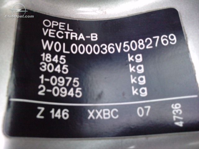

Pe linga locatiile descrise de tine,mai este o locatie unde este scrisa seria masinii si anume...pe stalpul central dreapta, la pasager este un autocolant negru cu seria masinii, codul de culoare, codul de culoare tapiterie, codul de soft al MID-ului, masele maxime admise.

Eu am cumparat Vectra mea din Bucuresti si am fost cu ea pentru identificare si restul verificarilor la RAR-Pitesti. Cand ''i-a venit '' randul am intrat odata cu masina, dar pe jos, la volan fiind inginerul(asa s-a recomandat) care i-a facut autentificarea si verificarea seriilor, culorii, motorului. Nu l-am incurcat cu nimic, l-am lasat sa isi faca treaba si nu s-a uitat decat la motor(unde a facut si poze) si la pasagerul din dreapta, langa scaun si la acel autocolant negru. Atat. A facut poze si in acea zona(pasager). A mai facut doua poze din fata masinii, una cu capota ridicata si una cu capota lasata. Cred ca in total 6 poze.
Conform unui site german sunt 3 locatii vizibile ale seriei sasiului la acest model:
-deasupra radiatorului, pe profilul caroseriei, unde se inchide capota fata(o tablita in culoarea caroseriei)
-linga scaunul pasagerului dreapta, sub pragul de plastic(seria stantata pe podeaua caroseriei)
-pe stalpul central dreapta, tot la pasager(un autocolant negru)
Multumesc , mi-a fost de folos cand am luat masina 😊
