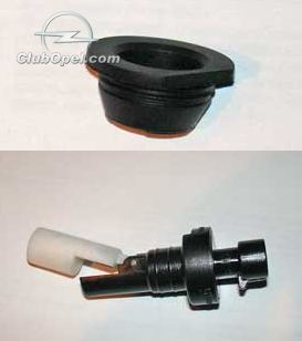

As vrea sa-mi montez senzor de nivel pentru lichidul de parbriz pe un Astra F si as vrea sa va rog sa postati o poza (nu am gasit) cu acest senzor montat pe rezervorul de lichid de parbriz asa cum vine el din fabrica, ma intereseaza pozitia lui de montare.
Forma rezervorului de lichid de parbriz este identica intre modele de Astra F care vin cu senzor de lichid de parbriz si cele fara senzor?

@cristi_i: sa stii ca s-a mai discutat despre senzori de nivel spalator pt Astra F, era de ajuns sa dai o cautare. Nu iti spun ca si o cearta, doar o atentionare.
Pana una alta iti raspund la intrebarea ta: forma este identica, rezervoarele difera doar prin simplul fapt ca unul are gaura pt senzor si altul nu.
Senzorul cu pricina cam asa arata
Ideea e ca nu ai la ce sa il folosesti daca nu ai MID, pt ca senzorul trebuie sa iti spuna undeva sau sa afiseze undeva ca nu mai ai lichid...nu?!
Un MID complet te ajunge cam la 200-250 de lei acuma, cu maneta, display si cei doi senzori(de lichid de racire si de parbriz), dar asta e alta poveste.

Poti sa faci un martor sa se aprinda cand nivelul e scazut.
Asta ar insemna sa individualizezi martorul din bord fara a afecta alti martori.
Senzorul de la vas nu este decat un contact:
- cand nivelul scade, contactul e deschis.
Ceea ce te va incurca pe tine este ca atunci cand pui martor, iti trebuie un releu care sa stie cand se intrerupe circuitul si sa aprinda martorul (alt circuit).
Daca te ai cu eletronica, e floare la ureche, daca nu... mai bine las-o asa cum a iesit pe portile fabricii.
