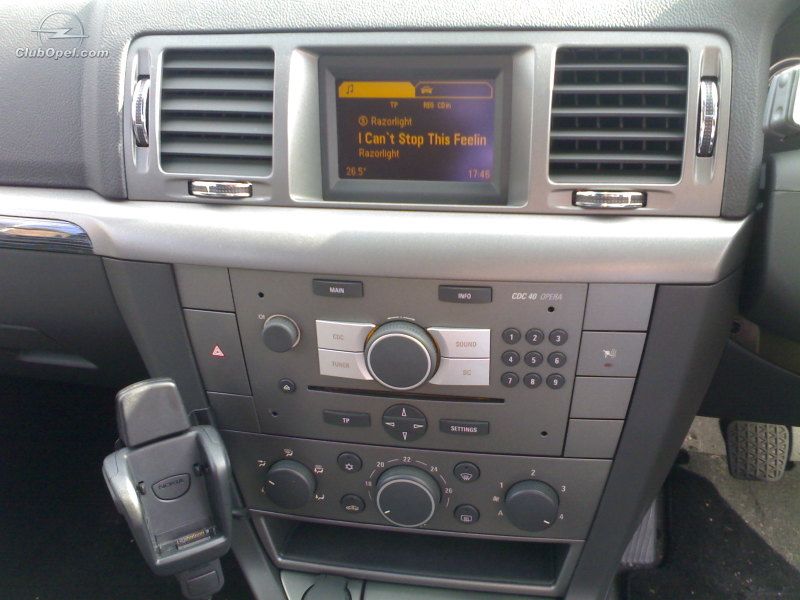

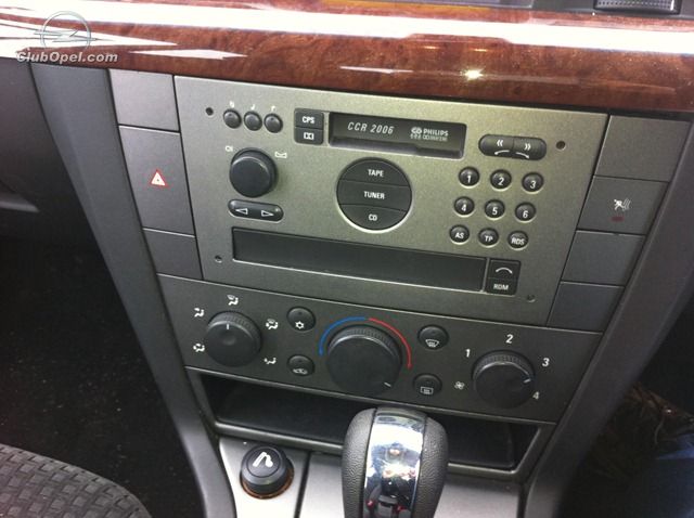

SALUT, stie cumva cineva daca se poate schimba doar fata cu butoanele -rotitele a modulului de A.C cu fata modul clima cel care indica temperatura ,respectiv butonul -rotita din mijloc de reglare a temperaturii cel care este prevazut cu un cerc rotund de culoare grii -din asta cu modelul asta opel vectra c

da, se poate.
insa doar aspectul va fi diferit.
dai toate cele 3 butoane pe pozitia din mijloc la ambele module
dupa care le desfaci unul cate unul cu foarte mare grija deoarece la butonul rotativ din dreapta sunt cate 2 microintreruoatoare foarte sensibile si se strica foarte repede
eu am 2 placi electronice ambele cu cele 2 intrerupatoare stricate...

da,multumesc de raspuns,insa carcasa din fata nu se potriveste ,rotitele se pot schimba cu mici modificari ,dar fata nu se potriveste,cel care indica temperatura este mai lat si placa din int. difera dar in primul rand potentiometrele pe care vin puse rotitele cele 3 sunt diferite total 😭

De ce ai face asta? Tot ai batai de cap, mai indicata ar fi conversia in climatizare electronica...
