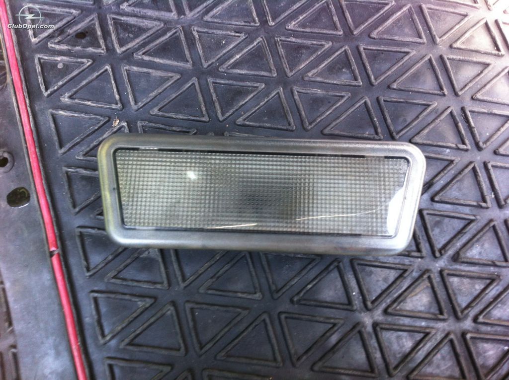

Am o vectra b cu plafoniera simpla, fara butoane, problema este k se aprinde doar daca deschid usa. am mai avut o vectra b dar cu o plafoniera mai inteligenta daca pot sp asa ...

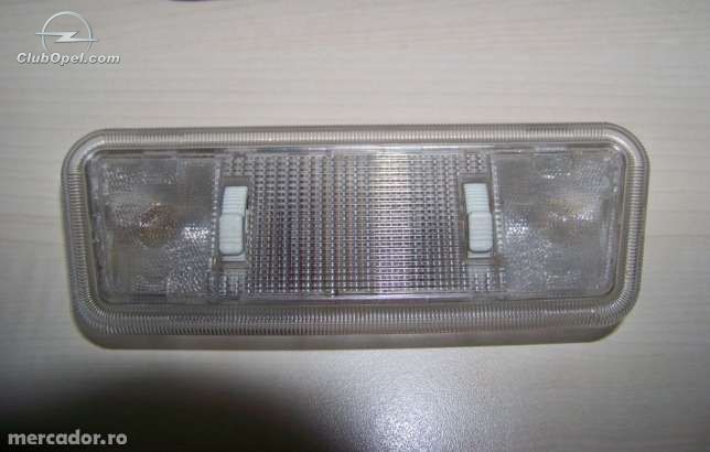

pot sa inlocuiesc plafoniera de acum cu o plafoniera cu butoane?
voi ce imi recomandati? Question

nu am desfacut-o deloc...nu stiu ce este inauntru...doar vad k se aprinde doar daca deschid usa si are un singur bec, in centru...cealalta avea 3...cate 1 in fiecae laterala pe care le puteam aprinde oricand 😢

Poti aprinde becul tragand de comutatorul din blocul de lumini si astfel se aprinde lumina de la plafoniera chiar si cu usile inchise. Nu e nevoie sa desfaci nimic 😃 asa este ea din fabrica , cat despre plafoniera cu butoane poate fi montata numai daca ai masina precablata din fabrica iar daca nu e atunci trebuie sa tragi niste fire pt a face posibila folosirea plafonierei cu butoane 😊

Danescu a scris:Am o vectra b cu plafoniera simpla, fara butoane, problema este k se aprinde doar daca deschid usa. am mai avut o vectra b dar cu o plafoniera mai inteligenta daca pot sp asa ...
Eu personal iti recomand sa o lasi pe cea originala a masini, insa....raspunsul la cealalta intrebare este urmatorul:
-da, se poate monta la tine plafoniera din imaginea doi, dar trebuiesc "unite" la ea doua circuite, ca sa iti functioneze normal.
Tu ai doar doua fire si sunt suficiente pentru ce trebuie sa faca plafoniera si anume...sa lumineze.
Iti scriu toate acestea deoarece i-am inlocuit fratelui meu aceasta plafoniera la Vectra B2 2001.
