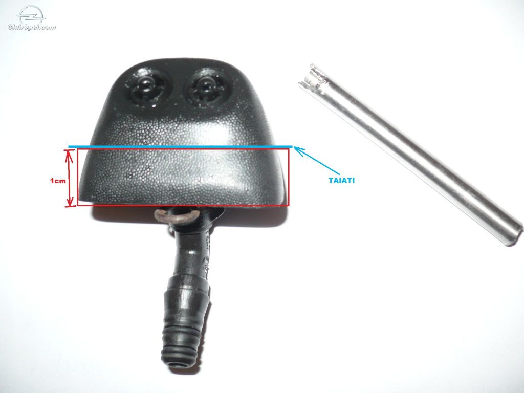

-In primul rand trebuie "sa le demontam" de pe bara(stiti in mare ceea ce trebuie facut pentru aceasta) si sa le scoatem din sistemul de spalare faruri.

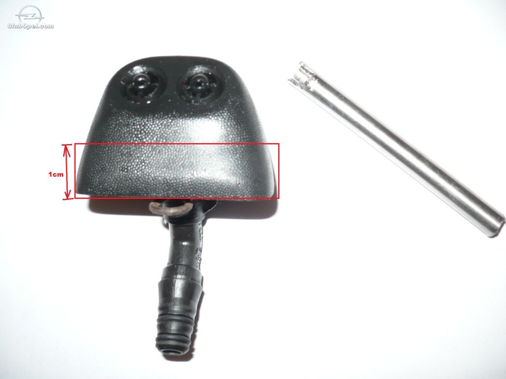

-Dupa aceea luam un scotch mic(lat de 1cm) si dam pe partea dinspre bara(conform imagine).
-Taiem cu o panza deasupra scotch-ului si inlaturam surplusul de material.
OBS. ATENTIE cand taiati sa nu atingeti corpul prin care trece apa.

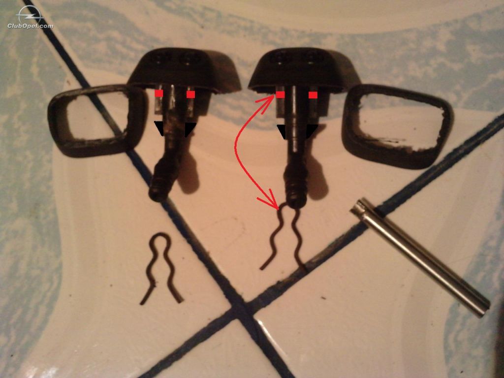

-Dupa care trebuie sa facem noi "santuri" de fixare. Pentru aceasta introducem spalatorul in locasul din bara si trasam in spatele barii(spre caroserie) exact linga bara. In aceste locasuri de fixare intra clemele de fixare, care tin spalatorul fix pe bara. Cele notate in imagine cu patratele rosii.
-Scoateti iar spalatorul, taiati acele zone exact pana in ax astfel incat spatiul sa fie suficient pentru a putea introduce sigurantele de fixare(siguranta nu trebuie sa aiba joc).
-Introduceti si fixati definitiv spalatoarele pe bara si montati totul in ordine inversa demontarii.

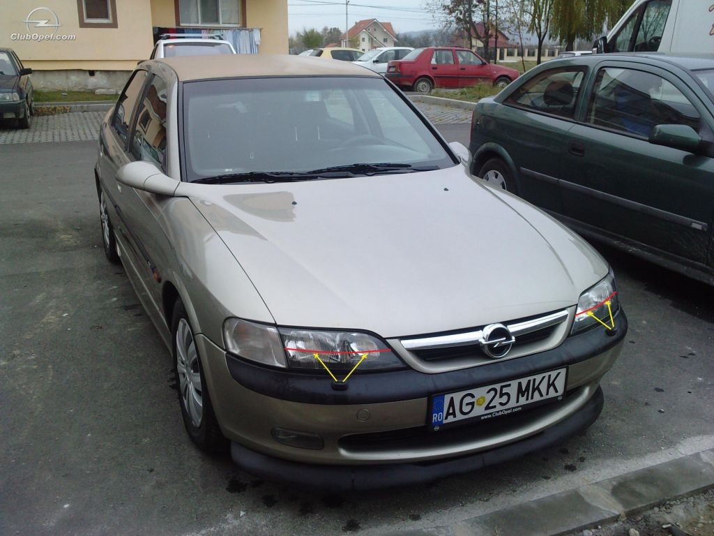

-Reglati directionarea jeturilor pe ambele faze sub jumatatea inferioara a farului cu 5-10mm.
Sper sa va ajute. Eu sunt multumit de rezultat.

Cred ca esti singurul cu spalatoare de far pe Vectra B1. 😊
Au fost stock pe masina, sau le-ai pus ulterior ? Imi place cum arata in poza.
  • ksper
  • Mesaje scrise: 1,693
  • Masina: Vectra 1997 x20xev
Au fost stock, instalatie completa, vas de 5.5 litri cu senzor de nivel si avertizare pe MID, cablaj, maneta comanda. Asa am cumparat masina.
