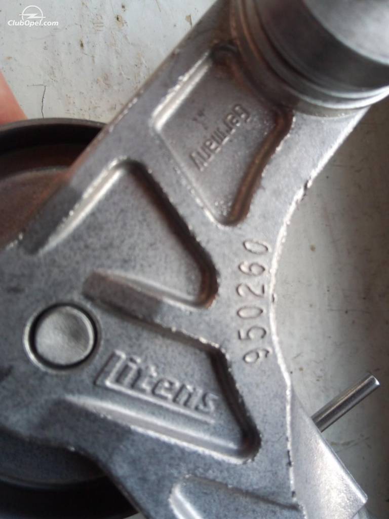

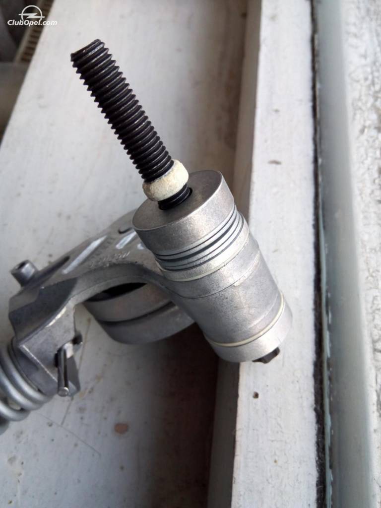

News: Am reusit sa constat ca fortand cu o cheie (E14, cu clichet), se misca tot grupul cu rola, isi schimba planul!...In concluzie, am cumparat curea (Continental) si BRAT complet cu rola INA. Astept o zi mai de primavara, sa le schimb. Am niste neclaritati:
1. Pe surubul (negru) care fixeaza de motor mecanismul cu articulatia, e ceva care seamana cu spuma, moale ca un burete (vedeti poza)...Eu banuiesc ca e pentru blocarea filetului, caz in care nu trebuie sa mai pun si eu Loctite de blocare filete (am), Rog confirmare de la cunoscatori.
2. Pe bratul cu rola nu scrie nicaieri INA, decat pe cutia din carton, care nu era sigilata. Pe brat scrie "Litens" si Germany, iar pe cutia de carton e o eticheta aplicata suplimentar pe care scrie EAC...Ce sa inteleg din asta?

10.9 e clasa de duritate a șurubului.
Litens e un producãtor din Canada pe care, de regula, INA îl distribuie, e considerat printre cei mai buni producãtori de role întinzãtoare sistem crichet sau cu arc.

Imi cer scuze ca insist, dar, nu sunt lamurit daca acea "spuma" buretoasa, alba, care e pe surubul (negru) ce fixeaza de motor mecanismul cu articulatia e o solutie de blocat filetul, sau doar ca sa nu iese surubul din gaura la transport si ar trebui indepartata la montare...

Eu am lasat-o acolo, am strans la cuplu si nu am nici o problema, intinzatorul lucreaza normal, fara joc sau alte minuni.

Sa inteleg ca nici tu nu esti sigur daca trebuie sau nu, lasat acolo? 😊
La ce cuplu ai strans, ca nici de asta nu sunt sigur? Am gasit in manualul pe care-l am eu, 50Nm...dar nu zice nimic de surubul de jos, care prinde bratul (capatul arcului).

Sunt curios ce au spus acei mecanici , dar ce vezi acolo este o pasta de fabrica antidesurubare.

@danpet surubul de sus l-am strans la 55 Nm, iar cel de jos la 20 Nm, asa gasisem in TIS. Cat despre spuma, la vremea respectiva, nici nu m-am gandit vreodata la asta, sa o las sau sa o curat. Eu cred ca iti faci prea multe probleme 😊 Cand strangi se turteste cu totul, nici nu o simti la cheie.

danpet a scris:Imi cer scuze ca insist, dar, nu sunt lamurit daca acea "spuma" buretoasa, alba, care e pe surubul (negru) ce fixeaza de motor mecanismul cu articulatia e o solutie de blocat filetul, sau doar ca sa nu iese surubul din gaura la transport si ar trebui indepartata la montare...
Am vorbit cu 2 mecanici auto si fiecare mi-a spus altceva...Pe cine sa intreb?...Dl Dan Cuciureanu? 😊
Cu certitudine, nu a fost pusa acolo degeaba.
Cã sã ai ce elimina....
