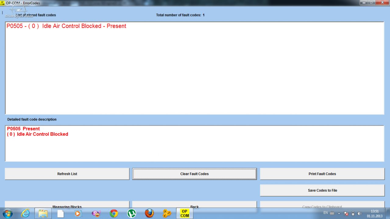

Exact aceeasi problema o am si eu:la pornire,daca bag in viteza masina,si ridic usor ambreiajul,motorul tinde sa moara(trebuie sa o las pe liber cu motorul aprins vreo 5 minute sa se incalzeasca putin).In treapta 1 si 2 daca o accelerez putin mai tare(in mers) masina merge in suturi;la treptele 3,4 si 5 nu pot sa mentin la viteza constanta iar merge in suturi(trebuie sa o accelerez);am schimbat debitmetrul de aer,am schimbat bujiile(am pus NGK),am desfacut motorasul de relanti(l-am curatat);nimic;tot aceeasi situatie:mers in suturi,martor check engine in bord mereu aprins.la diagnoza a iesit urmatorul cod de eroare:.
Este vorba de o Corsa B din 2000 motor x12xe; 1.2 16v
Ce ar putea fi?Sunt din Iasi.

Pentru leuviorel si pentru popescudragos:am avut aceeasi problema,P 0130 mie mi-a iesit un cod de la debitmetrul de aer (ti-a iesit ceva cu mass air flow,nu?).L-am schimbat si din nou am probleme;trebuie sa schimb motorasul de relanti.La problema nostar cam asta ar fi ordinea:curatat throttle body (camasa clapetei de acceleratie+clapeta de acceleratie)-facut tester,schimbat debitmetru de aer+tester,schimbat motoras de relanti+tester,curatat (sau schimbat,dupa caz) EGR+tester;am vazut ca mai spunea cineva ca,in ultima instanta,ar putea fi pompa de benzina.

eu momentan am dat comanda de un motoras de relanti.Sa vedem ce iese;ideea e ca martorul ala poate fi de la absolut orice:debitmetru,motoras relanti,throttle body,orice;chiar si un gunoi in clapeta de acceleratie daca il ai si ti-l citeste vreun sensor.......tot iti apare check engine.Eu cand aveam probleme cu debitmetrul de aer mi se bloca pedala de acceleratie la 80 km/h si nu mai tragea nici moarta.
