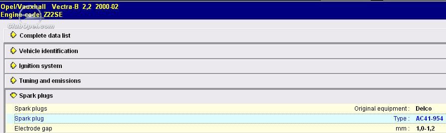

Vezi cã am pus eu printscreen din AUTODATA cu ce model de bujii vine Vectra B (modelul tãu), în echiparea de fabricã.
Scut vei gãsi la magazinele de piese auto, pe comandã, pe baza VIN-ului sau poate gãseºti pe aici, SH.
