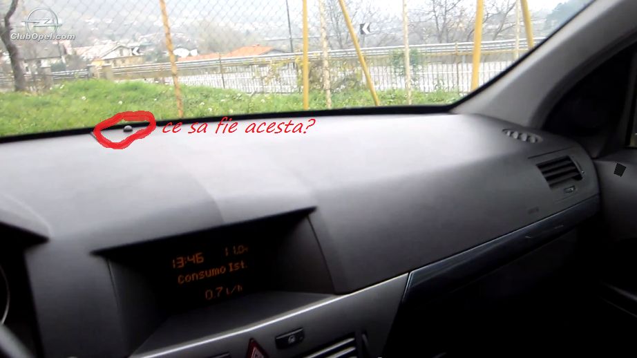

baieti shtie cineva ce este acesta??
  • tase
  • Mesaje scrise: 1,941
  • Masina: Vectra 2006 z19dt
Senzor de temperatura interioara
  • liviu2004
  • Mesaje scrise: 2,287
senzor de "soare".
  • Bunicu
  • Mesaje scrise: 2,152
  • Locatie: Ialomita
  • Masina: Astra 2003 Y20DTH
corect. este senzor pentru masurarea intensitatii razelor solare.
  • tase
Daca am raspuns gresit scuze ...dar pentru cultura mea generala ..ce masoara?daca este ...senzor solar?
  • pustiu_pst
  • Mesaje scrise: 2,639
Comanda la climatronic cu 2 grade in +/- daca a stat masina in soare. Nu are treaba cu temperatura...
Este si culmea sa masoare temperatura un senzor care este la parbriz...

in poza este o astra h

cangri a scris:Din poza e Vectra C.
E Astra H toata ziua

Vectra C nu are acea linie pe bord.
Cum zice Cangri, senzorul de temperatura este la picioare; posibil ca si la AstraH sa fie la fel.
Cu acel senzor de pe bord am patit vara asta cand erau 35°C afara, pe bord mi-a alunecat o manusa(deasupra senzorului) si m-am trezit ca imi baga aer cald.

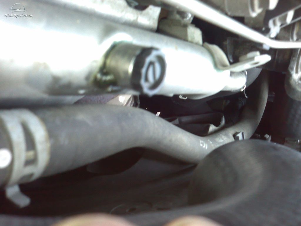

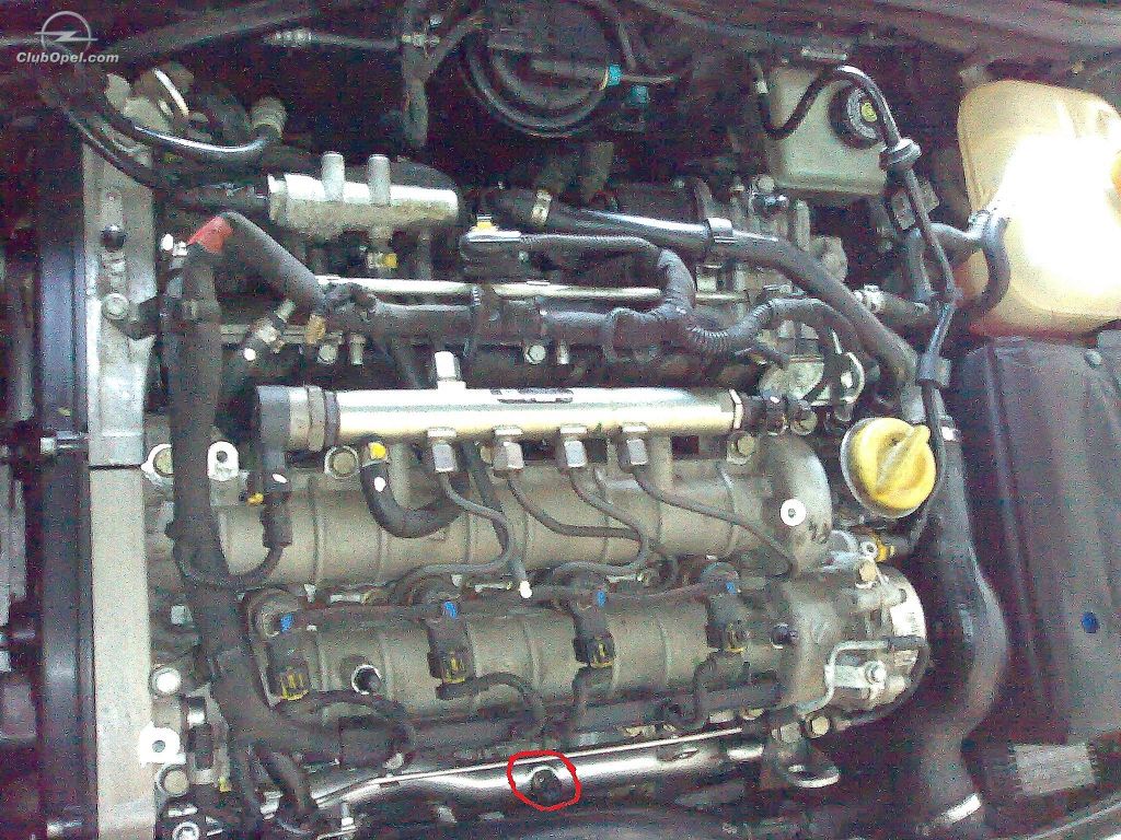

Salut, imi spuneti care stie ce rol are acest capacel negru ca am vazut o scurgere usoara de lichid pe acolo si cred ca ii lichid de racire

Am si eu pe Z19dt si am vrut sa-l string si s-a rupt ,a inceput sa lacrimeze cu antigel...am luat un disc din cauciuc l-am polizat la dimensiunea gaurii l-am bagat fortat si de 6 luni nu am probleme cu el....habar nu stiu cum se scoate sau se inlocuieste acel ...dop

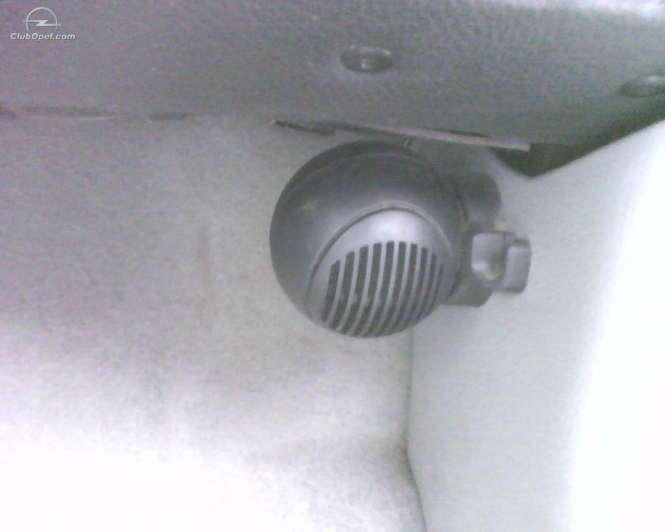

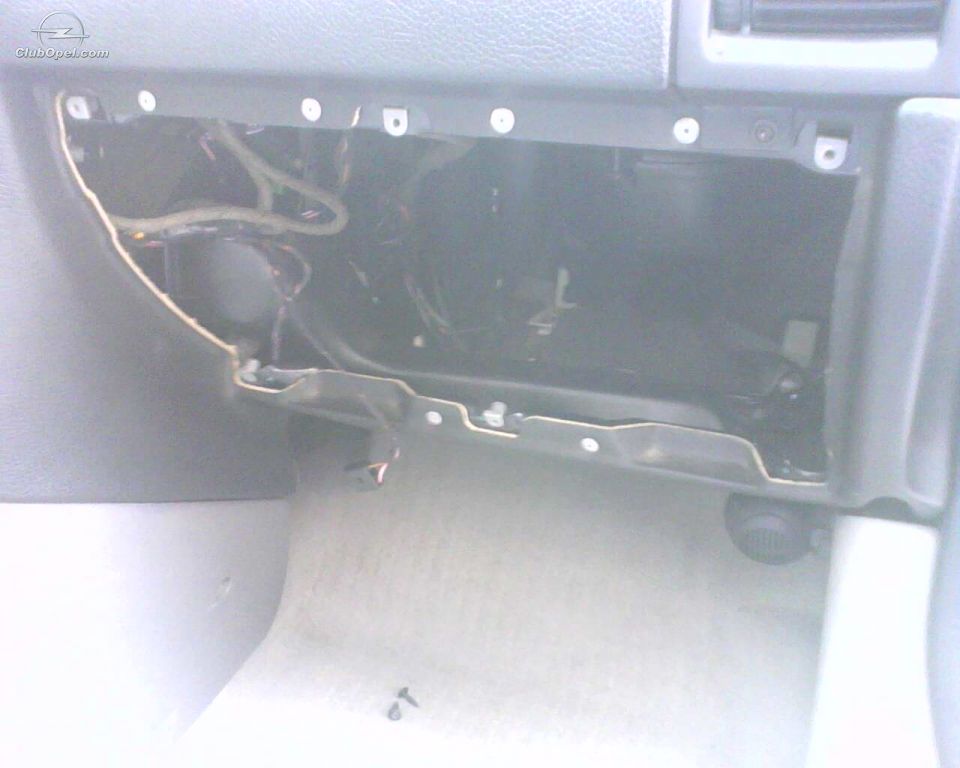

Salut colegi !
Din ciclul ce face piesa si la ce ajuta ,vin si eu cu 2 poze ale unui obiect.
Banuiesc ca e difuzor sau ceva microfon ,pentru ca am avut carkit (Siemens) si piesa asta e legata la un modul sau ceva de genul in interior sub bord ,tot Siemens.Cakit-ul l-am dat jos ..a ramas asta + modulul( o cutiuta neagra)
Atasez 2 poze ,proaste calitativ dealtfel ,imi cer scuze:

tase a scris:Am si eu pe Z19dt si am vrut sa-l string si s-a rupt ,a inceput sa lacrimeze cu antigel...am luat un disc din cauciuc l-am polizat la dimensiunea gaurii l-am bagat fortat si de 6 luni nu am probleme cu el....habar nu stiu cum se scoate sau se inlocuieste acel ...dop
E un dop pe instalatia de AC. Ce ati vazut era freon, si iasa cu presiune (daca aveti) 😂
