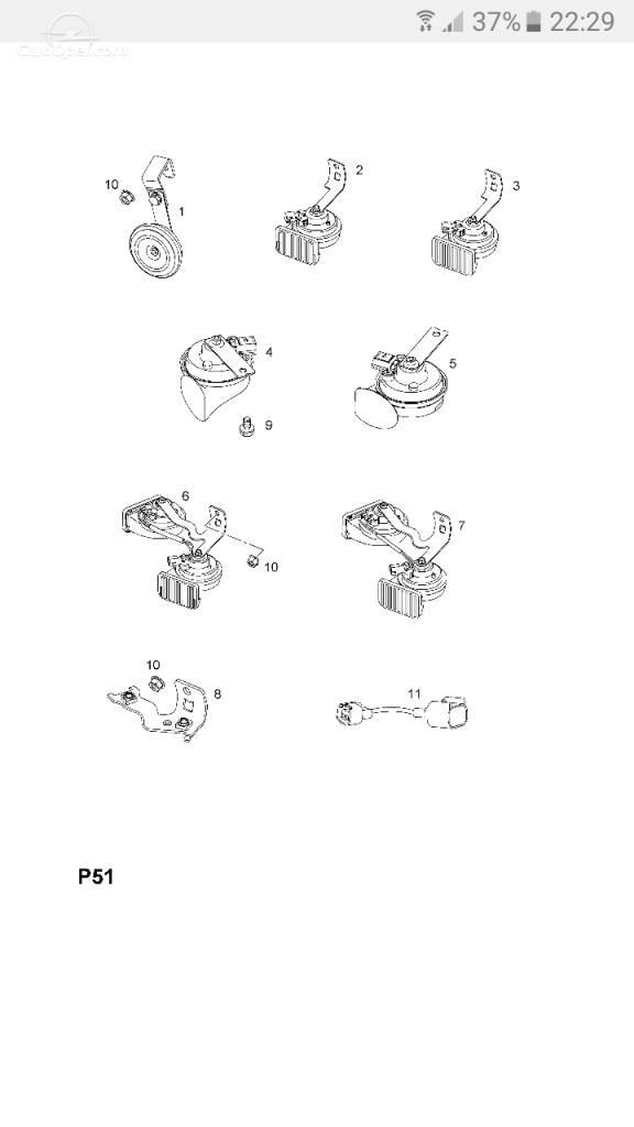

Din cate stiu eu ambele sunt pe partea dreapta, inclusiv la fanfare 2 goarne. Cam ca in poza...

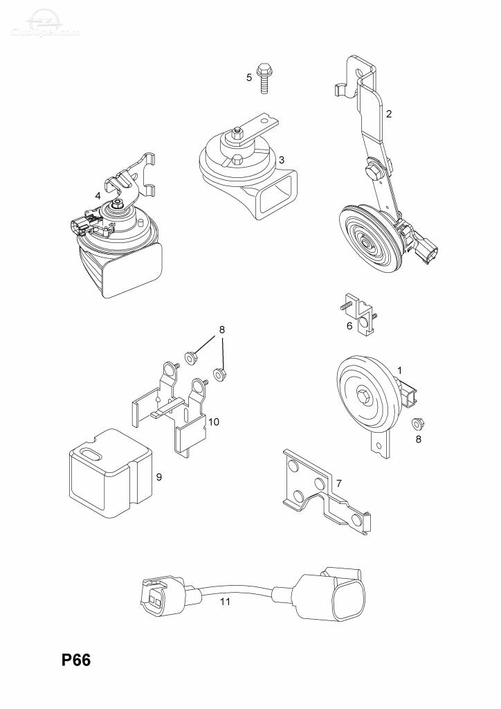

Totusi de ce in poze apar la Astra h si Zafira B doar pe dreapta? Inclusiv la fanfare, 2 claxoane, sunt prinse ambele pe dreapta cu o "bratara"... ciudat. Poate pune cineva o poza cu bara data jos si claxoane pe ambele parti.
Asta e de la Zafira B:
Cel de la alarma e pe dreapta dar mai sus.

La Vectra cred ca e diferit de Astra H/zafira B pentru ca nu mai are acea "bratara" care leaga claxoanele.
Cel putin asa vad eu in poza:

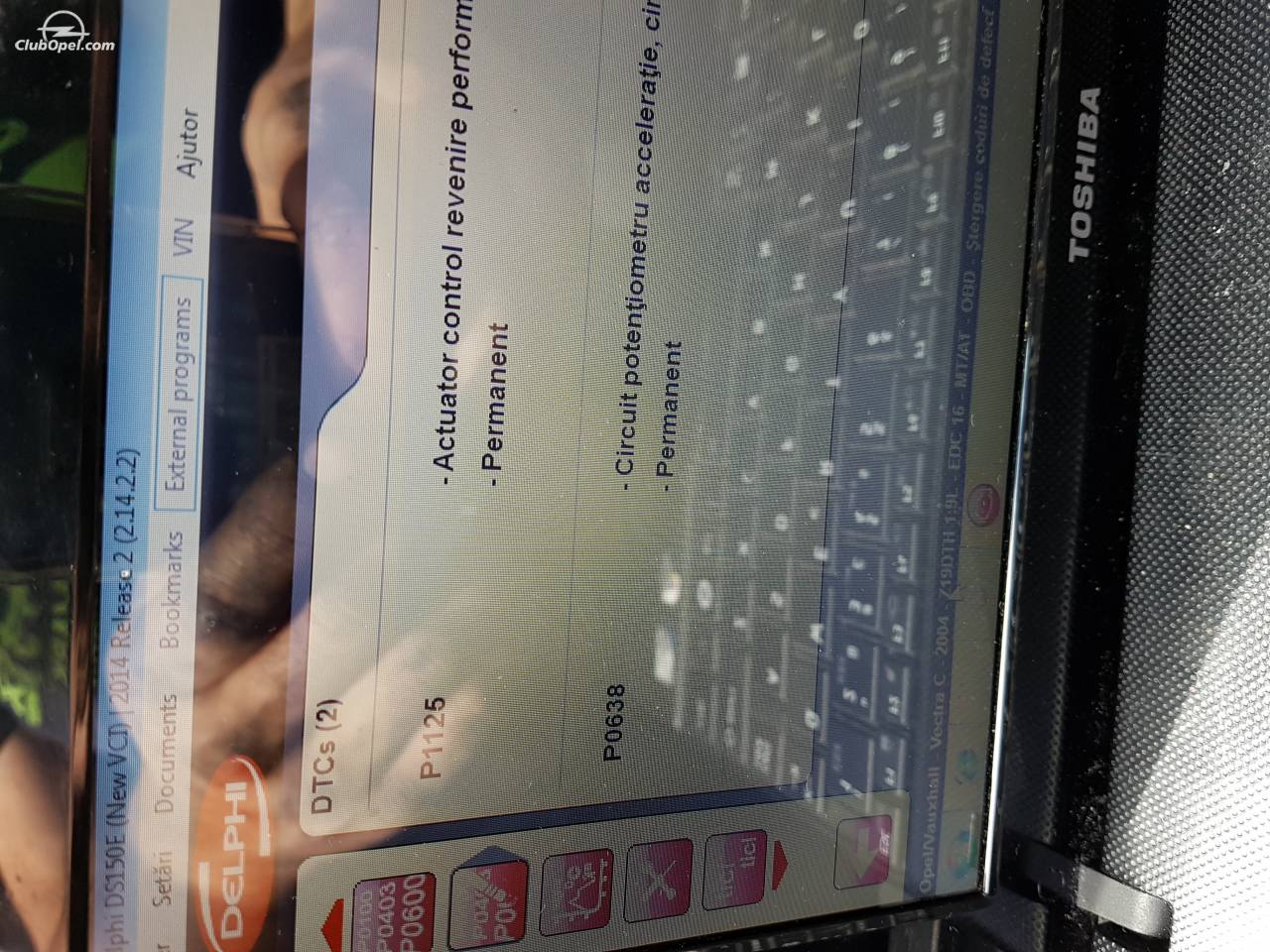

Ce trebuie sa schimb ca sa-mi dispara errorile acestea
  • tase
  • Mesaje scrise: 1,941
  • Masina: Vectra 2006 z19dt
P 1125...clapeta de acceleratie....nu stiu e motorizare ai dar daca este z19 dt sau dth piesa costa 1400-1600 lei, nu lua sh ca se poate sa patesti ca mine am schimbat 3 care m-au costat 800 de lei si toate au avut probeme

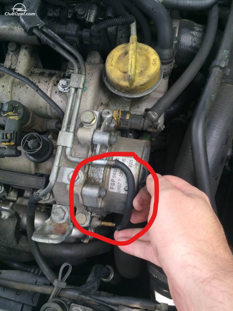

buna seara! stie cineva cum il cheama pe domnul furtunas, cred ca e de la delcou, l-am descoperit fisurat cand am vazut ca scoate cam mult fum masina, am improvizat cu un furtunas ce l-am gasit in garaj mai tzapan, dar parca tot a-s pune unu de la mama lui..ms anticipat
  • tase
Ala este un furtun de la pompa de vacum,ar fi bine sa fie etans sa nu ai pierderi.
  • arachnid
  • Mesaje scrise: 388
  • Locatie: Vrancea
  • Masina: Vectra 2006 z19dth
  • Cont inregistrat: 02 Oct 2010
Si eu l am schimbat acum doi ani, cu un furtunas de la o Dacie. Vad ca tine ok pana acum.
  • CAndone
  • Locatie: Germania
  • Masina: Vectra 2004 Z19DTH
  • Cont inregistrat: 05 Jul 2017
Aha, am gasit ceva pe internet la metru, dar nu stiu marimea corecta, stie careva?
