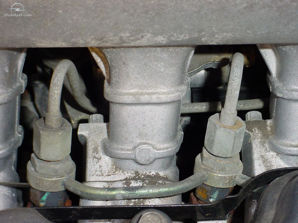

Vezi ca injectoarele au un semn, ele trebuie aliniate cu alt semn existent pe chiuloasa. De ce ? Pentru ca injectoarele de pe acest motor Isuzu 1.7 [1991-1998] sunt mai speciale, mai exact sunt de tip 2Jet-Pintaux, adica initial au un prejet lateral pe care injectorul il da in zona cea mai fierbinte din camera de precombustie si se intampla atunci cand motorul este invartit initial de electromotor (adica la turatie mica) acesta fiind un comportament by design pentru a ajuta la maxim pornirea motorului, apoi dupa ce acesta a pornit injectorul baga motorina 90-95% pe jetul principal spre cilindru si restul (o proportie mica) ramane pentru jetul lateral ca sa se impiedice formarea de calamina in camera de precombustie.

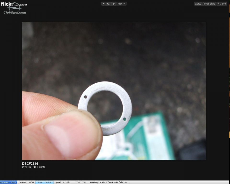

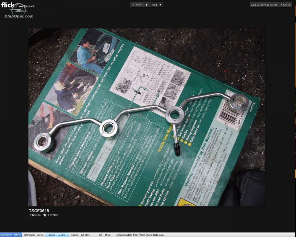

Deci intr-o prima faza as verifica ca injectoarele sa fie la semn. Apoi, mai e o chestie interesanta : la acest tip de motor returul la injectoare este pe conducte metalice iar pe injector la rampa de retur exista niste saibe cu niste orificii fine pe care daca le-ai strans prea tare ele s-au obturat, iar asta poate sa devina o problema care sa ingreuneze functionarea corecta a motorului. Aceste saibe de injectoare se strang obligatoriu la o anumita valoare folosind o cheie dinamometrica.
Uite o poza cum arata injectoarele la motorul meu, se vede pe fiecare injector semnul :

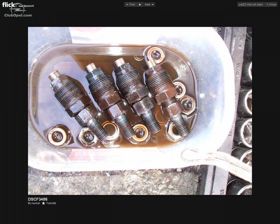

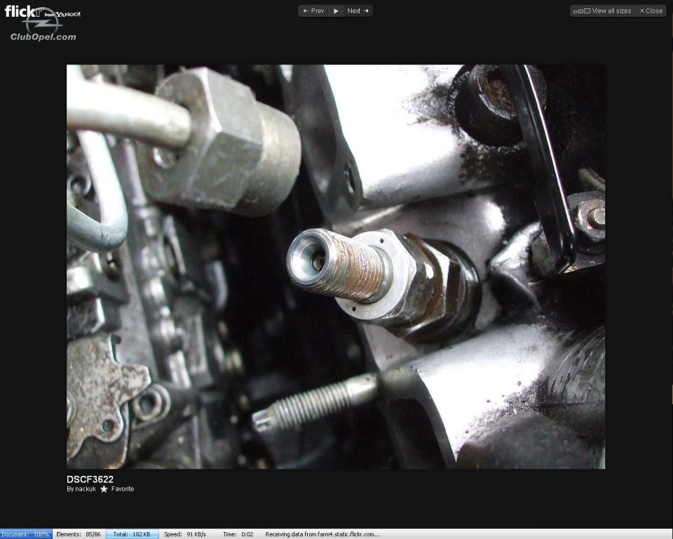

Mai pun ceva poze (de pe Internet, de pe alt motor Isuzu 1.7TD) poate te ajuta :

salutarr la toata lumea azi am resusit sa tragem masina trepta a 2-A a urcat in turatzie trasa pana aprope de 2000 rot/min dar nu a pornit... a scos foarte foarte putzin fum ... nu prea am avut de a face cu motoare diesel dar are acelasi simptome ca sa zic asa ca un benzinar fara scantee sau fara benzina... AHAPPYUSER mersi mult pentru poze rezulta ca numai unu din injectoare era pe semn ca sa zic asa... o sa le pun pe toate pe semn si sa vedem ce sebintampla...
