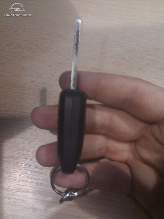

As dori sa stiu cum se desface cheia pentru a inlocui bateria.
  • jE
  • Mesaje scrise: 8,413
Ori are un capac pe spate, ori:
- scoti inelul de chei
- bagi un cutit pe cantul dintre cele 2 fete
- detasezi spatele

Bryan, alea sunt pentru cheia de astra G.
Din pacate si in manualul de astra h zice cum se schimba bateria doar la cheia pliabila.
Sharky, nu ar strica sa faci niste poze, sa pui un tutorial...

este simplu:
se baga o surubelnita "subtire in gura" numai deasupra codului de cheie pe lama metalica si se face parghie. capacul cu cele doua butoane va iesi in sus.
metoda aceasta nu lasa urme pe cheie-garantat...

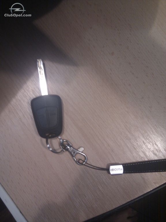

Am reusit intr-un final sa schimb bateria cu ajutorul metodei propuse de costicimpy,dar problema este ca range-ul a ramas la fel de mic si daca sunt in spatele masinii ,nu mai functioneaza deloc. Oare?
Am crezut ca am un range limitat din cauza bateriei, dar se pare ca alta este problema...
Ce pot sa fac in cazul acesta?

Cand aveam H-ul, mergea destul de departe comanda. AAcum depinde si de ce obstacole se loveste semnalul. Din cate am inteles, senzorul este pe langa o oglinda laterala( stanga sau dreapta nu mai stiu exact). Ca idee, din lateral, fara obstacol, incuiam/descuiam masina, chiar coboram/ridicam geamurile de la aproximativ 20m.

Nu cred ca senzorul se afla in oglinzi.cred ca este in cim senzorul . CRED . Si eu am raza foarte mica. 2 3 m maxim.

😕 la mine mergea foarte de departe daca nu erau obstacole. Chiar eram uimit, pentru ca inante aveam un Astra G si comanda o lua de langa masina.
