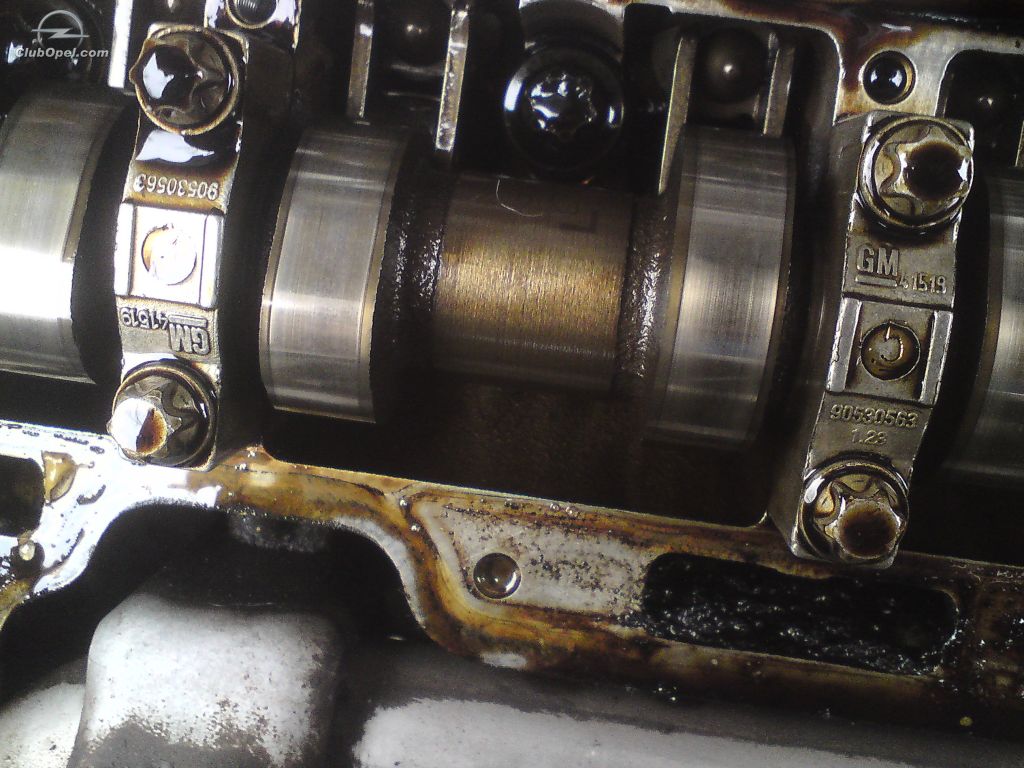

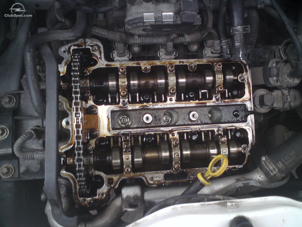

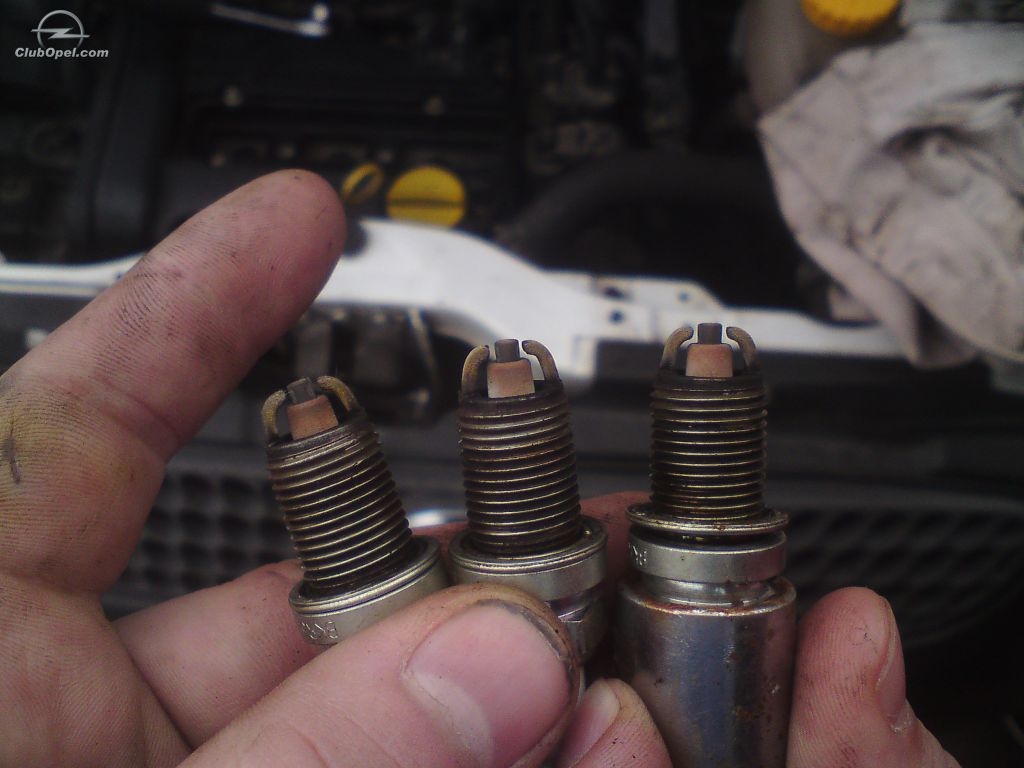

Se aude numai cand temperatura apei ajunge la 80 si merg cateva minute asa sa apuce sa se incalzeasca bine motorul in rest nu se aude. Masina are 98000 Km in bord iar distributia a fost schimbata cam la 70000 Km, deocamdata am si cod eroare P0170 care cred ca e de la sonda lambda, teava de esapament e curata
Asa arata motorul si bujiile acuma, uleiul acela e din cauza garnituri care am schimbato ca cea vechie se rupea ca sticksurile.

Scimba uleiul si verifica distributia daca e la punct si evident suruburile stranse la cuplul specificat.

Suruburile sunt stranse de mine la mana ca nu am cheie dinamometrica si nici cuplu la care trebe stranse nu il stiu, la distributie am vazut ca axele cu came sunt aliniate ambele dar nu am verificat si jos ca nu am acel dorn sa il introduc in motor. Uleiul o sa il schimb cat mai repede ca am vazut ca face si spuna in motor dar nu stiu dece.

Putina spuma face, in rest te joci cu focul, treaba ta si masina ta.

La un dinte nu ai cd stocat.
Daca vorbim de suruburi vibrochen si axe came atunci te joci cu focul sau banii tai, alea numai noi si stranse la cuplu cu evident calare distributie.
Surub vibrochen neinlocuit si strans la 'mana' -> https://www.clubopel.com/vie...r=asc&start=0
Nu mai pun istorii si poze pe net ca invata 'mecanicii' maimuta asa ca te multumesti cu ce este, la el si cu info confidentiala.
