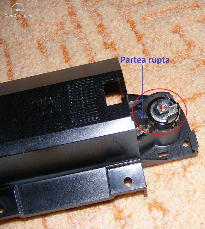

Se pare ca suportul becului din scrumiera mea s-a rupt iar becul nu mai sta la locul lui => nu mai functioneaza iluminarea la scrumiera.
Scrumiera mea cu iluminarea stricata:

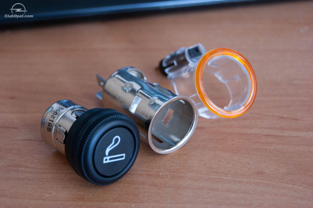

Partile componente (poza am gasit-o pe net):
Acum intrebarea e: cum demontez bricheta din soclul ei? Are cineva imagini de la o astfel de operatiune?

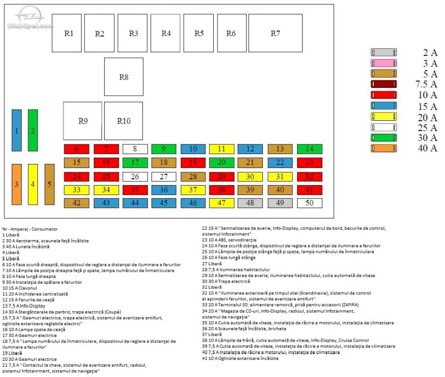

aveti idee care este siguranta ei ?

Legat de siguranta, merita verificata si aceasta:

Insa ma refer la scoaterea partii metalice (cea in care intra bricheta propriu zisa) din corpul de plastic al scrumierei. Asta nu reusesc sa fac, si cred ca o sa sparg pana la urma soclul brichetei si o sa-l inlocuiesc cu totul.
Am pus o poza mai sus (a doua poza din topic) cu cele trei componente ale brichetei. De la stanga la dreapta:
1. Bricheta (partea care se incalzeste si nu ma intereseaza pentru ca nu fumez)
2. Soclul brichetei (partea in care intra bricheta)
3. Inelul iluminat si suport pentru becul de iluminare (asta e piesa pe care vreau sa o inlocuiesc).
Ce nu reusesc eu e sa scot piesele 2 si 3 din corpul scrumierei (vezi chiar prima poza din topic).

@roccatgaming: se poate face, dar cu fff multa rabdare ... aprox 1h; corpul ala de tabla daca te uiti atent este tinut in mansonul de plastic in 2 aripioare - asta e toata stradania; sa apesi in acelasi timp pe cele 2 aripioare de plastic ca sa iasa corpul de plastic.
eu am desfacut-o azi ca vreau sa inlocuiesc corpul de tabla - sa pun unul mai lung.
am scos bricheta din masina si am luat-o in casa unde cu mai multe surubelnite mici si cu o lama ingusta de cuter am reusit.
prima oara am scos partea de fier si plastic din locas cat permite (cam 1/2 pana ajunge la suportul de bec);
dupa care printre corpul de plastic si cel de tabla, pe la o aripioara de plastic am bagat lama de la un cuter mic ca sa tina aripioara decuplata;
apoi la cealalta aripioara am apasat cu o surubelnita iar in acest timp cu o a 2 surubelnita fortam putin cate putin in partea de sus la buza ca sa se traga tabla si sa ramana plasticul;
dupa mai multe incercari am reusit.
