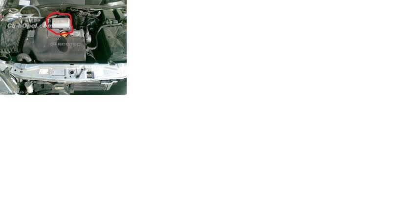

Dupa cum am spus si in titlu se aude un fluierat la motor cand turez.
Am niste poze.
Daca imi puteti spune ce e acela incercuit.
De acolo pare sa vina sunetul.

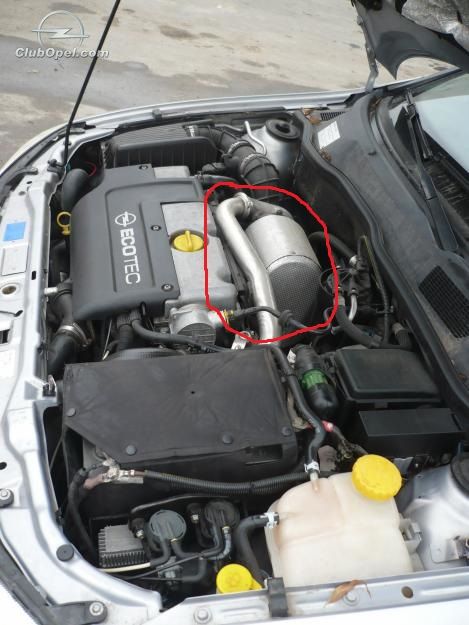

probabil turbina pe duca. In cutiuta aia e turbina.

stiu pe cineva care era sa schimbe turbina din cauza acelui suierat si de vina era garnitura de la galeria de evacuare asa ca ai mare grija.mergi la un meserias si da jos galeria si schimba garnitura
