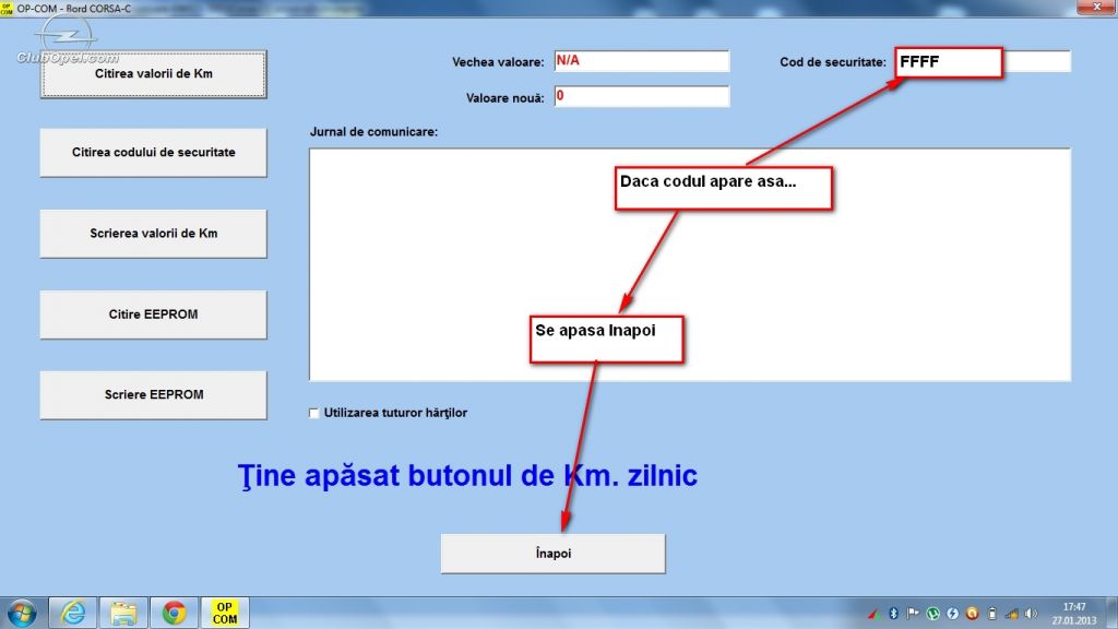

La prima conectare pe masina nu am reusit sa intru la Instrumente ->Meniu EEPROM->Citire cod securitate (intra intr-un loop)
Ulterior am aflat ca era din cauza firmware-ului Op-Com (1.45) pe care l-am downgradat la ver.1.39.
Dupa downgrade am reconectat Op-com si la citirea codului de securitate a aparut FFFF iar singurul cod de eroare este
Security Code Not Programmed pe care am incercat sa il sterg dar nu se sterge.

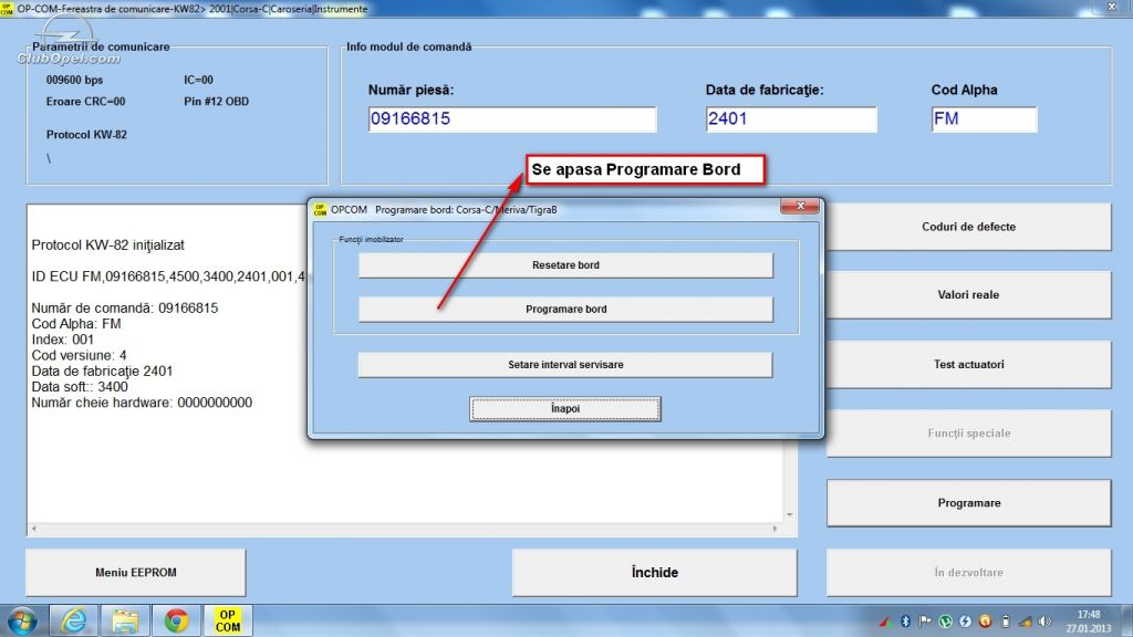

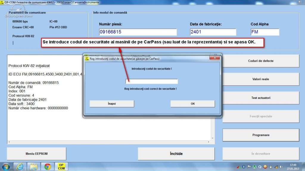

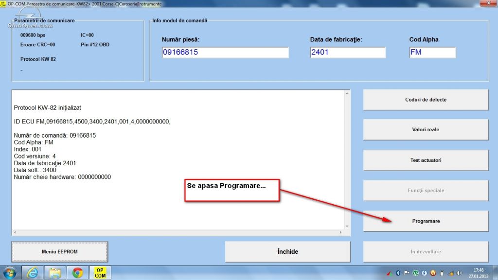

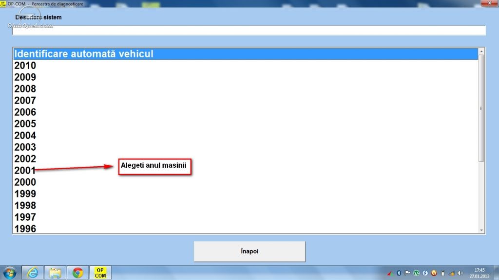

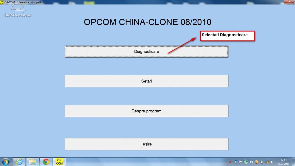

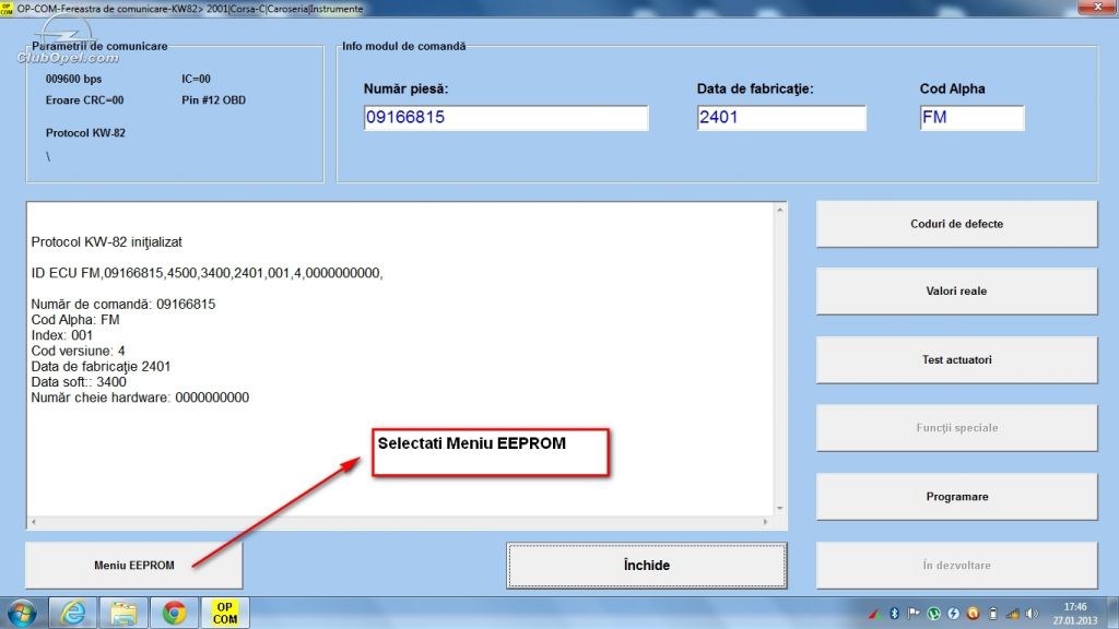

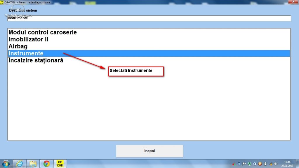

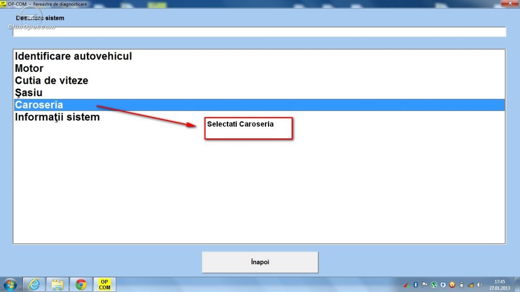

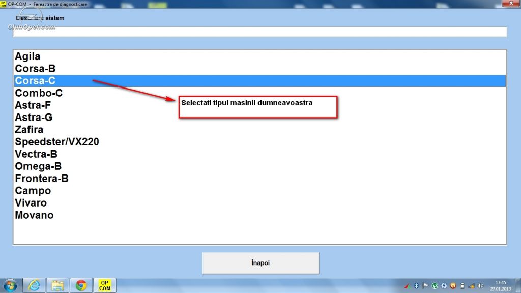

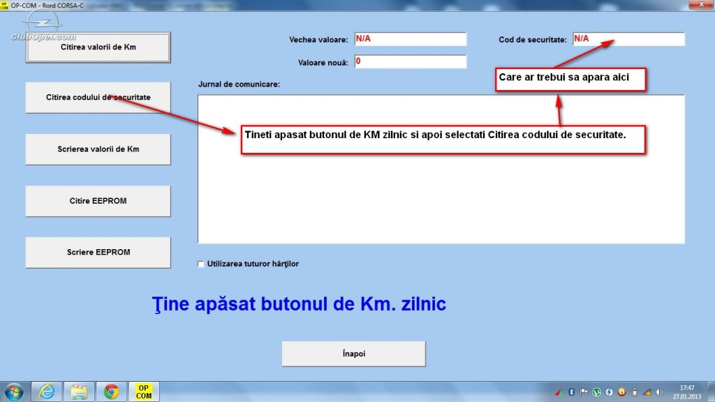

1. Neaparat Op-Com-ul sa aiba firmware 1.39 altfel nu poate citi codul de securitate.
2. Se conecteaza Op-Com la masina si se deschide programul Op-Com.
Daca Codul apare FFFF
Se Intreoduce codul de securitate si se apasa OK.
Gata Bordul e reprogramat.
Pentru a verifica reintrati la Meniu EEPROM si incercati sa cititi codul de securitate
Va aparea la locul lui.

Salutare. Intervin cam tarziu in aceasta discutie inceputa, dar am si eu o intrebare pentru catastefan :
De ce trebuie sa tii apasat pe butonul de resetare al km zilnic ? Deoarece la toate masinile pe care am incercat (Corsa C, Meriva si Tigra) iti apare fara sa tii apasat butonul
