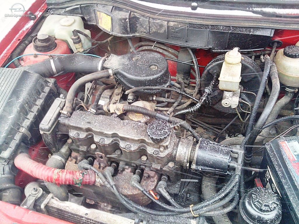

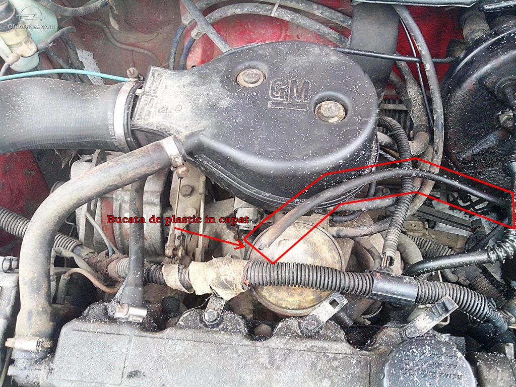

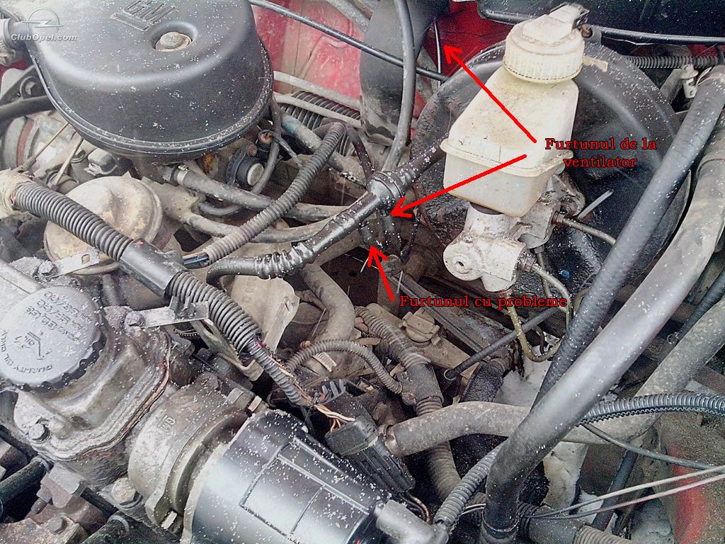

Salut. Am un furtun care se vede ca este rupt (are o bucata de plastic in capat care este rupta de undeva) dar nu stiu de unde si nu am reusit sa ii dau de cap in 2 zile de cautat pe internet. Iese de langa furtunul de vacuum care duce la ventilatie si se simte ca trage aer prin el cand este motorul pornit. In principiu as dori sa il fixez fara sa o duc la service fiindca este sfarsit de luna si ... . In plus mai ies cu Rozica (masina) si imi este frica sa nu ii fac alte bube. Atasez niste poze daca poate cineva sa imi marcheze pe o poza unde ar trebui sa intre sau sa imi spuna unde sa caut fiindca sigur se vede de unde s-a rupt daca stiu unde sa caut. Va multumesc.

daca astepti pana dupa amiaza iti eu asta ca nu am acum masin la indemana sau eventual mai cauta tutoriale cu motor c16 nz chiar si dupa vectra ca sunt la fel si poate este vreo poza si iti dai seama

acum am vazut in imagine furtunul acela este de la egr adica ciupercuta aia metalica din poza 2 si se introduce in gaura mica care se si vede in poza situata aproape de capatul furtunului

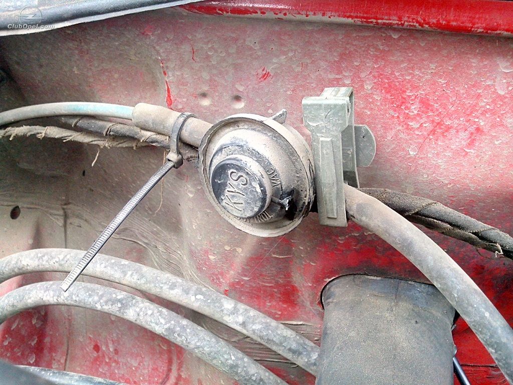

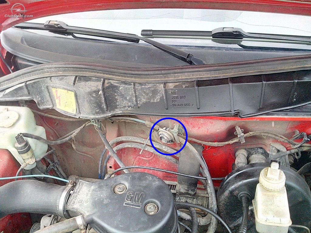

Multumesc pentru raspuns . Am aflat de unde este furtunul. La EGR este capatul din metal si la furtun era plastic asa ca prima zi nu am reusit sa dau de el cautand pe langa EGR. Azi m-am dus din nou si am cautat plastic. Este de la o piesa pe care scrie CONTROL VAC si era ascunsa dupa masca de la filtrul de ventilatie - pun poze - grija mare la furtunele care intra in acea piesa fiindca are capetele din plastic si subtiri si foarte greu de lipit, eu nu am reusit cu superglue pe frigul de afara desi mai bine inlocuiesc piesa. Eu nu stiu cum se numeste poate posteaza cineva si numele ei pentru eventuale probleme pe viitor. Cineva stie ce probleme as avea daca o mai pornesc pana inlocuiesc piesa?

fuel presure control vacuum .. atit am aflat ...
  • Luygy
  • Masina: Astra 1993 C16NZ
  • Cont inregistrat: 19 Mar 2008
"VALVE. Fuel Tank Evaporator Control. THERMOSTAT Vacuum..
Stock Code 17087069 ; 214-543; 214543
Manufacturer GM
Categories Fuel System and Emissions > Other"
Asta am gasit sper sa fie de folos. Am cautat dupa Part No. 17087069 pe care l-am gasit pe o poza pe care scria in poloneza 😉
