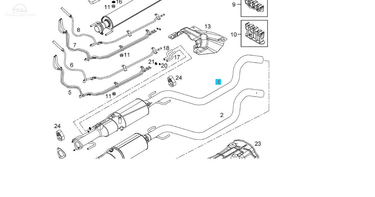

https://www.clubopel.com/rez...rtun+presiune+dpf
Pe original insa vine cu tot cu teava, aia la tine este buna.
Probabil la tine au crapat cele de pe dpf ca acolo e temperatura, catre senzor merge si furtun de dacie, conteaza doar diametrul. Vezi reperele 17, 18 20, 21
