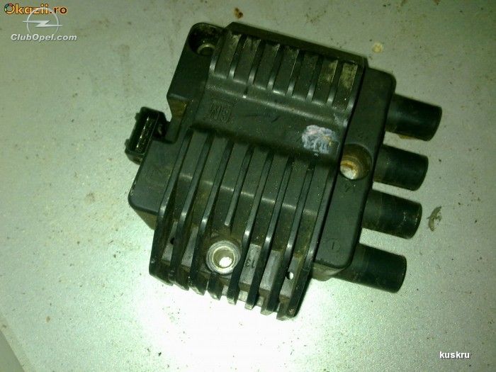

Salutare,am facut o prostie am schimbat bobina de inductie la masina si am uitat sa notez ordinea fiselor la bujii si numai stiu cum sa le montez.Este vorba de o vectra B x16xel din 1997 1.6 16valve.Le-am pus dupa numerotarea care este scrisa pe bobina adica 1423 de sus in jos,am montat asa dar degeaba nu porneste deloc,dupaia le-am desfacut pe toate si le-am pus la nimereala a pornit a urcat pana pe la vreo 2000 rpm a stat vreo 10 secunde si sa oprit. Bobina de inductie este cea de alaturi
Am pus bine mufa aceea din spate dar degeaba am verificat totul de 3 ori cel putin si nu am gasit nimic neinregula cu exceptia bujiilor.Astept sfaturile d-voastra.O zi placuta ! (apropo i-am facut testul agrafa si codul este 0352-adica bobina de inductie)

Salut, posibil sa nu fie buna bobina sau nu sunt in ordine fisele. Fisele se pun dupa numerele de pe bobina si la buji nr.1 e cel din partea distributiei, vezi sa verifici bine ca usor poti incurca 2 cu 3 am patit si eu asa. Bafta

Deci sa ne intelegem-pistonu 1 este cel din stanga de langa distributie,pistonul 2 este cel din dreapta lui 1,pistonul 3 este acela care este intre 2 si 4 adica cel din stanga lui 4 .Iar pe bobina scrie asa 1-4-2-3 de sus in jos eu asa facui pusai pistonul 1(cel din stanga de tot) pe bobina CU NUMARUL 1 ;Pistonul 2 (cel de dupa unu spre dreapta) pe bobina a treia DAR CU NUMARUL 2 ;pistonul 3(cel de dupa 2 spre dreapta adica penultimul din dreapta)pe bobina a patra DAR numerotata cu numarul 3;iar pistonul 4 il pusai pe bobina a doua DAR cu numarul 4.In concluzie NIMIC nici macar sa se balbaie sau sa mearga in 2-3 pistoane,dupa care ce facui le luai ''babeste'' adica pistonu 1 cel din stanga de tot il pusai pe prima bobina de sus,al doilea piston il pusai pe a doua bobina de jos,al treilea piston pe a treia bobina si tot asa si cu al patrulea si absolut nimic....nici macar sa porneasca si sa mearga tremurand sau mai stiu eu cum...deci ea porni prima data cand le pusai mearsa vreo 10 secunde la 2000 rpm si dupaia murii.scosai si bujiile si le uscai ca erau saracele deja pline de benzina si tot la fel..NIMIC...cum sa ii fac ce sa ii fac daca imi poate explica cineva pe baza unei scheme ar fi super deja nu ii mai dau de cap.Bobina stiu sigur ca mergea am tinut-o in balcon vreo 4-5 luni si acuma am vrut sa o pun pe masina deoarece cea care am avut-o imi dadea eroarea 0352,fisele sunt noi GM au cateva luni si alea iar bujiile sunt Bosch exact ptr tipu asta de motor sunt schimbate odata cu fisele ! Deci ? Solutii ?

Salut. ordinea de aprindere este 1-3-4-2.
In imagine se arate numerotarea cilindrilor(sageata reprezinta persoana care se uita motor).
Sper ca m-am facut inteles.

Ordinea de aprindere pe motor este 1-3-4-2. Pe bobina in schimb este unpic diferita respectiv 1-4-3-2. In cazul tau cum te uiti la bobina de sus in jos incepi sa pui
1.cilindrul 1(fisa lunga) in parte cea mai de sus
2.cilindrul 4(fisa scurt)
3. cilindrul 3
4. cilindrul 2 in partea cea mai de jos
Da un click pe link-ul de jos ca sa poti vedea cam cum vin fisele montate.
