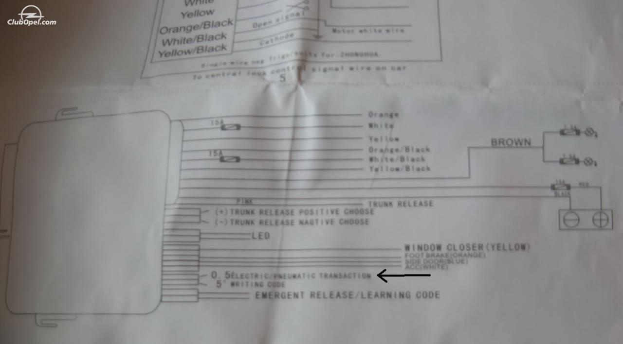

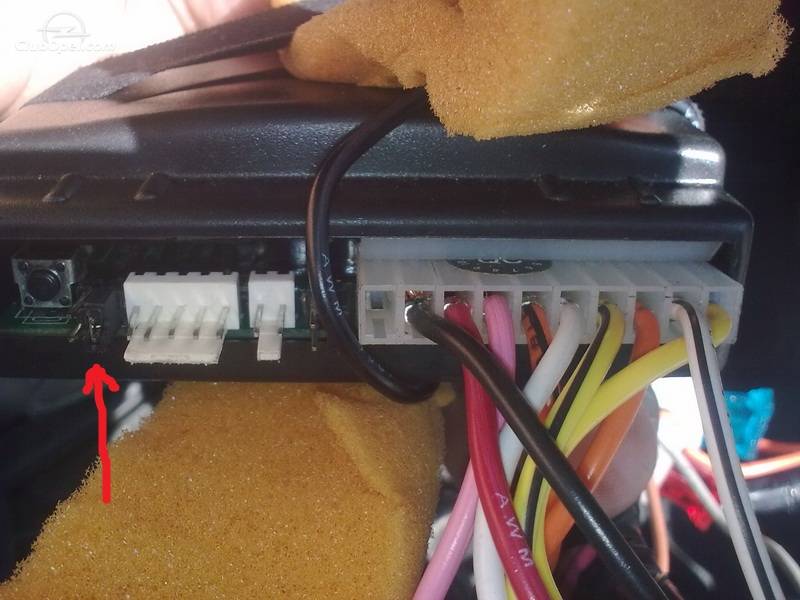

Pe scurt,modulul a fost montat in partea dreapta ( in prag) langa modulul de inchidere centralizata original al masinii,de acolo s-au sectionat doua fire si s-a conectat modulul asta aftermarket,ca o vrajeala ieftina ca nu merg semnalizarile legate s-a atasat si un releu de semnalizare,el imi actioneaza becurile de semnalizare la inchis/deschis
Problemele mele sunt urmatoarele :
1 In mod normal la Astra G cand apesi pe tamburucul de la usa soferului se inchid toate usile,la mine nu se mai intampla treaba asta de cand s-a montat acest modul
2 Cand descui masina pentru prima oara se deschid absolut toate usile,mai putin cel de la sofer,trebuie sa mai incui o data masina si sa o descui inca o data ca sa actioneze toate cele 4 actuatoare,treaba asta se intampla intotdeauna cu motorul oprit,daca pornesc motorul si ma joc cu inchiderea toate sunt ok
Vreau sa ma lamuriti putin care ati mai montat unde se monteaza corect ? din ce am vazut la altii ar fi undeva la picioarele soferului sau daca stiti daca merge si montat in locul unde este al meu montat ? Nu stiu pe ce sa dau vina concret,pe actuator sau pe montajul aiurea al modului

Eu te inteleg,dar nu e ce caut,modulul original al masinii nu are absolut nicio problema,problema la mine e ca s-au taiat 2 fire ale modulului original si s-a legat modulul aftermarket,ma intereseaza un singur lucru,din ce am vazut in service modulul aftemarket se conecteaza undeva la picioare la sofer,ma intereseaza daca acele fire au continuitate la locul unde mi-a montat meseriasu' lu' peste modulul aftermarket ? si eventual ceva ponturi despre cum sa-l montez

pe cele 2 fire se da comanda pe minus pentru actionarea celorlalte motorase
este munca de migaleala si mare atentie,
eu am pus pe masina din avatar alarma legata asa cum tiam zis si merge,inclusiv la inchidere/armare stinge plafoniera si la deschidere/dezarmare aprinde plafoniera,ca si cum as folosi telecomanda originala a masinii
cauta un electrician care stie meserie si poate ai da de cap
