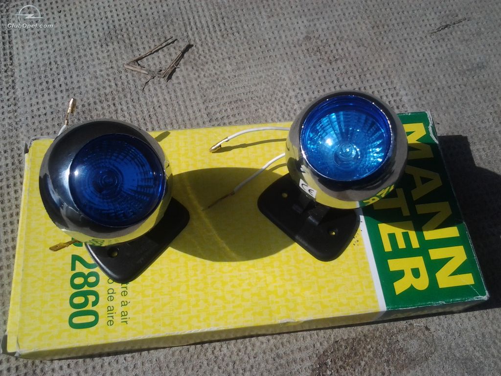

Am gasit ceva aftermarket la ! 55 ! lei amandoua, le-am prins destul de greu iar rezultatul a fost chiar neasteptat de bun. Poti sa pui o poza cu ele si un pret, poate ma razgandesc eu sau e altcineva interesat. Bara mi-au adus-o gresit cei de la service, am acceptat-o numai ca proiectoarele nu s-au mai potrivit de pe cea veche.

Salutare! Ce proiectoare ati reusit pana la urma sa montati 😊 poze, detalii dimensiuni 😊 Multumesc!

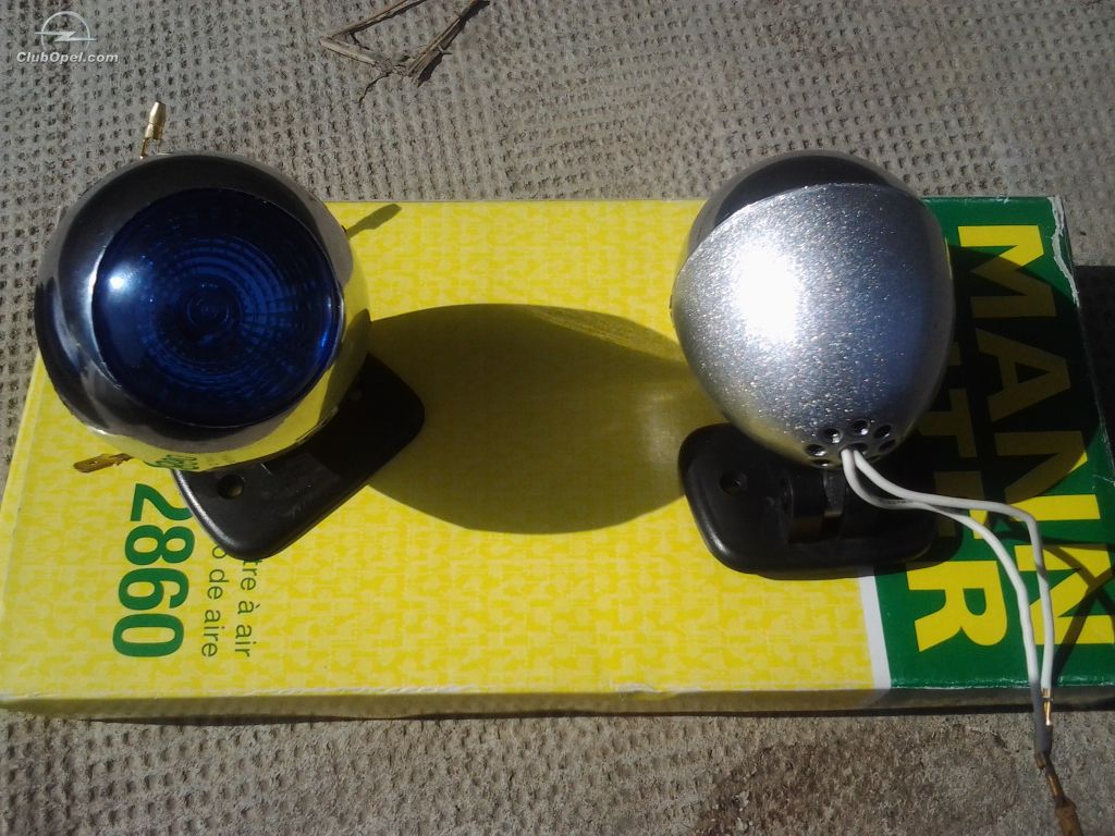

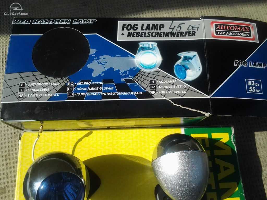

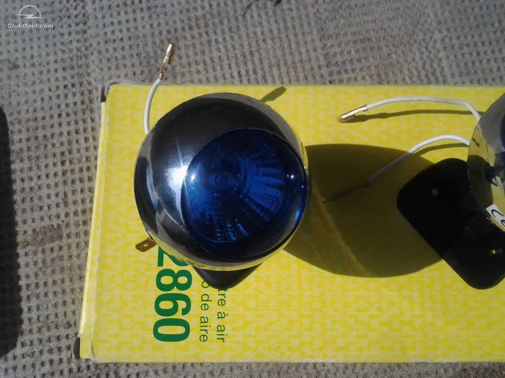

Am gasit pozele intr-un final. Scuze de intarziere! Sunt chinezarii cu spot de mobila, pe mine m-a interesat sa astup gaurile.

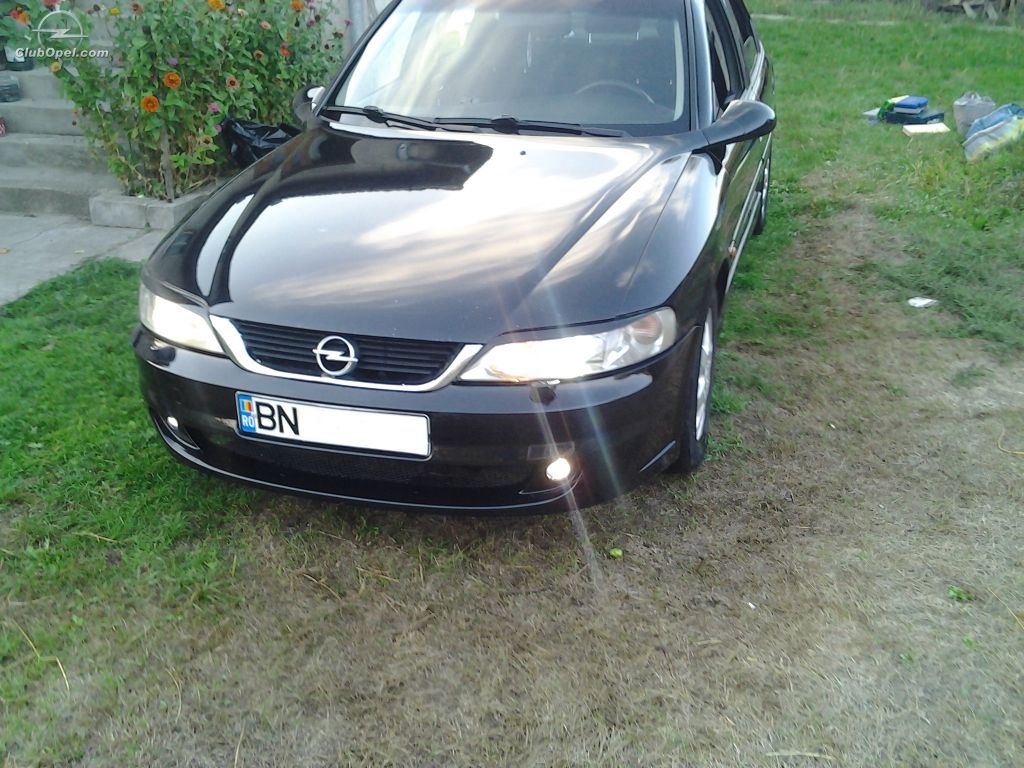

Inedita solutie 😊. Ai cumva o poza cu ele pe masina fara sa fie aprinse? multumesc!

O sa pun dupa-masa.
