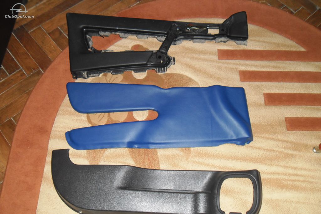

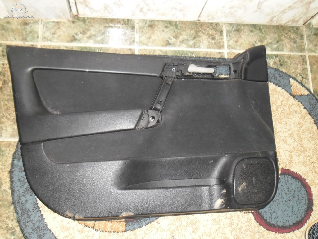

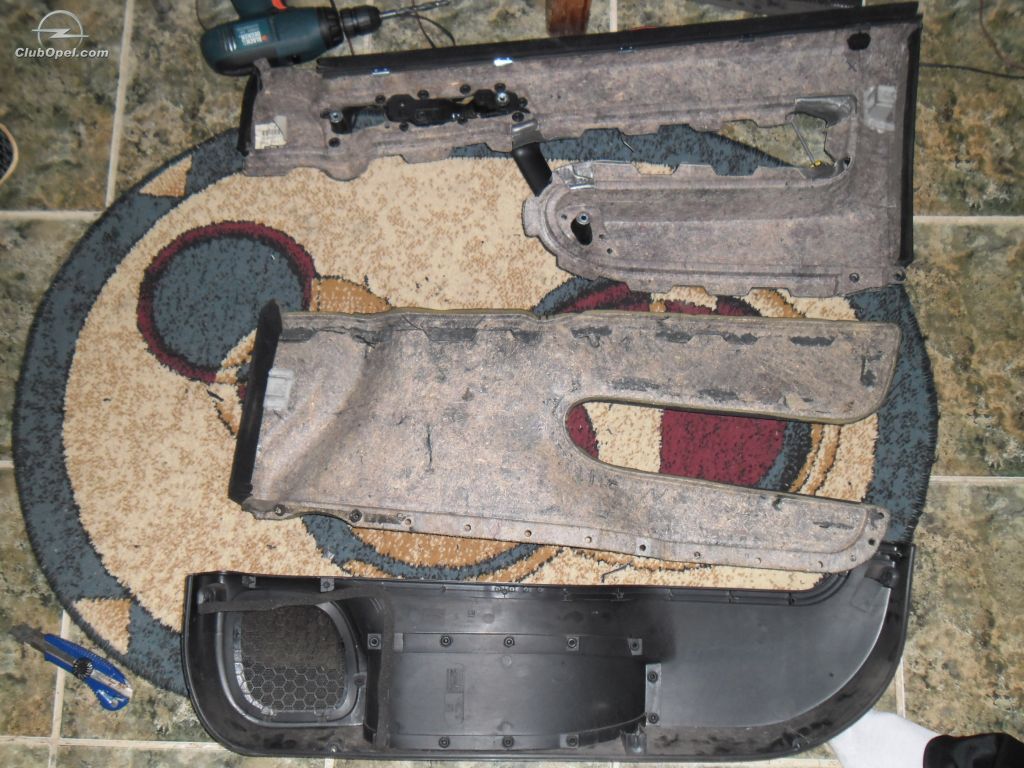

Pentru inceput se demonteaza fetele de pe usi din suruburi si cleme

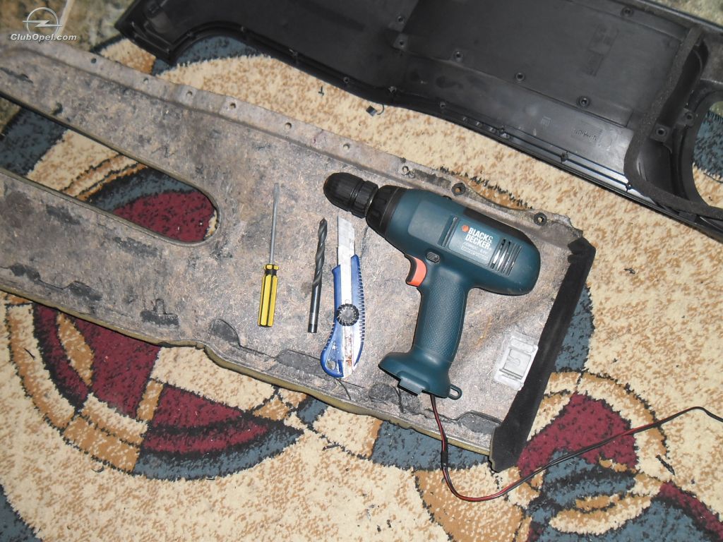

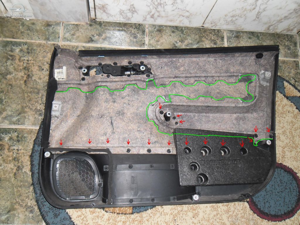

Dupa care se dezlipeste din zona marcata cu verde pe foto de mai jos cu o surubelnita plata si un cuter dupa care se foloseste bormasina cu un burngiu de 10 desfacandu-se niturile de plastic marcate cu rosu pe foto.

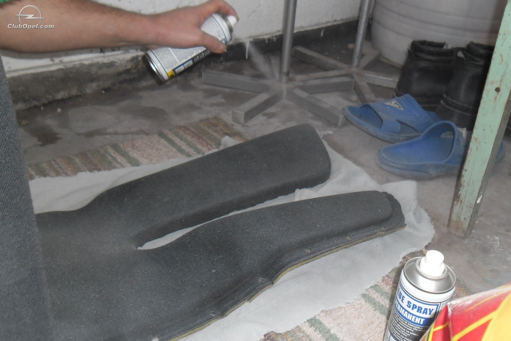

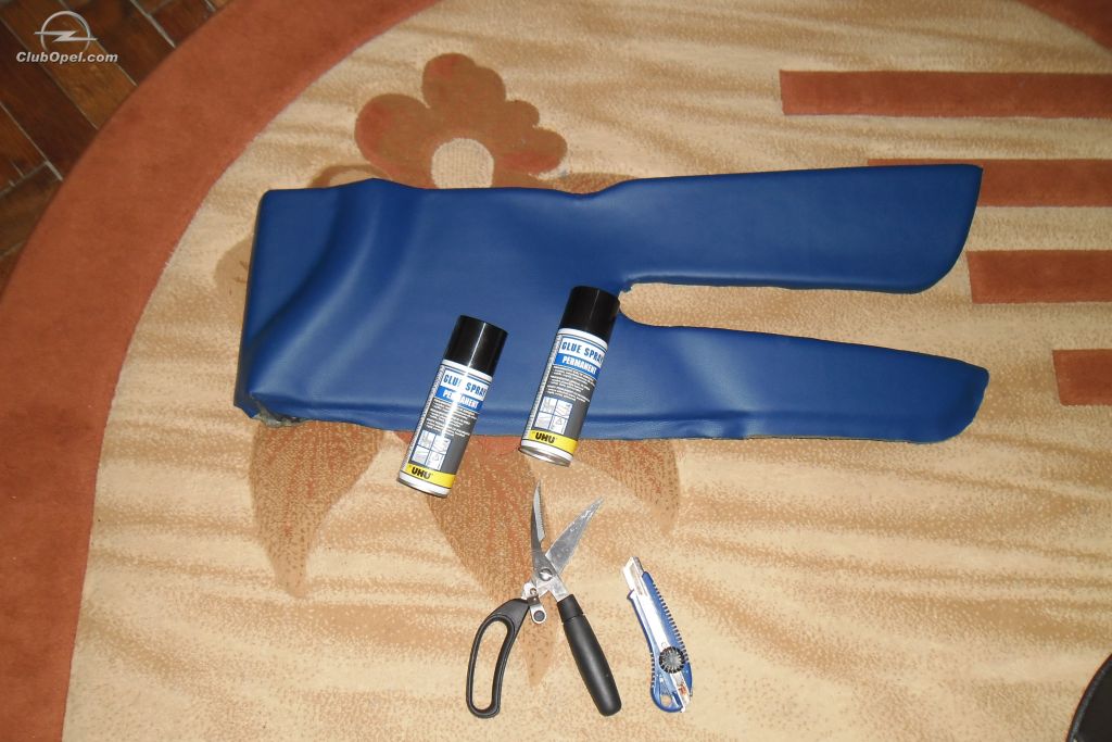

Urmatoarea etapa este lipirea pielei ecologica sau naturala pe suprafata de panza (se poate deface si panza de pe carton si a se lipi pe acesta ).Se foloseste pentru aceasta o foarfeca ,cuter pentru decuparea pielii si un adeziv de lipit (pernandez sau Spray-ul din foto).

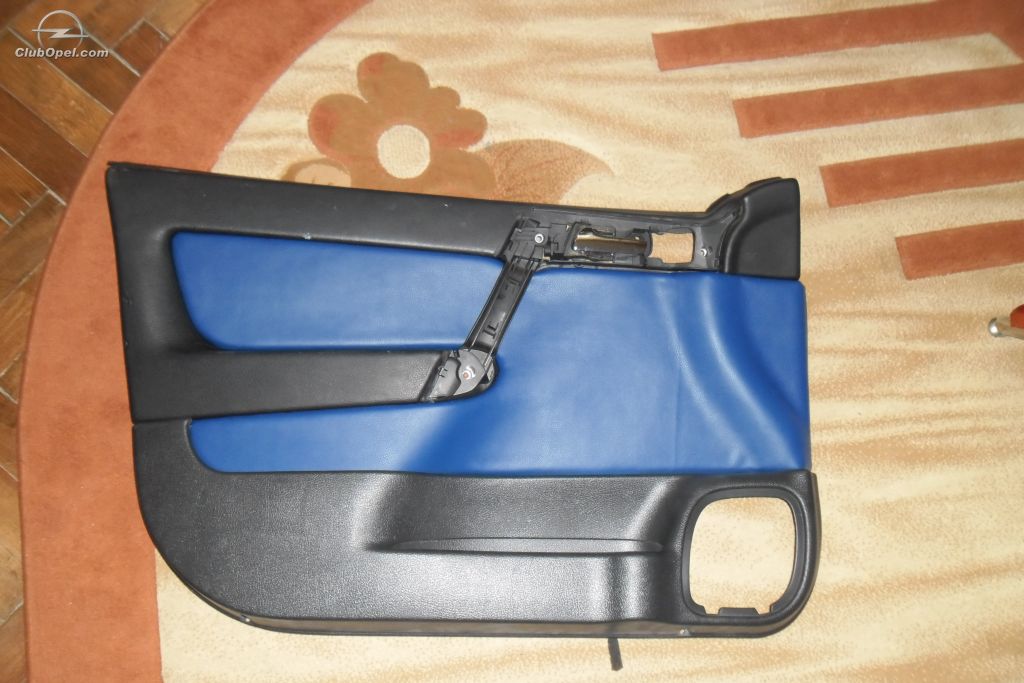

Dupa care se monteaza inapoi cele trei parti care formeaza fata de usa folosindu-se moment fix de lipit si holsuruburi de 4,5x1,6mm si saibe plate.

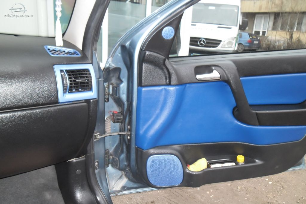

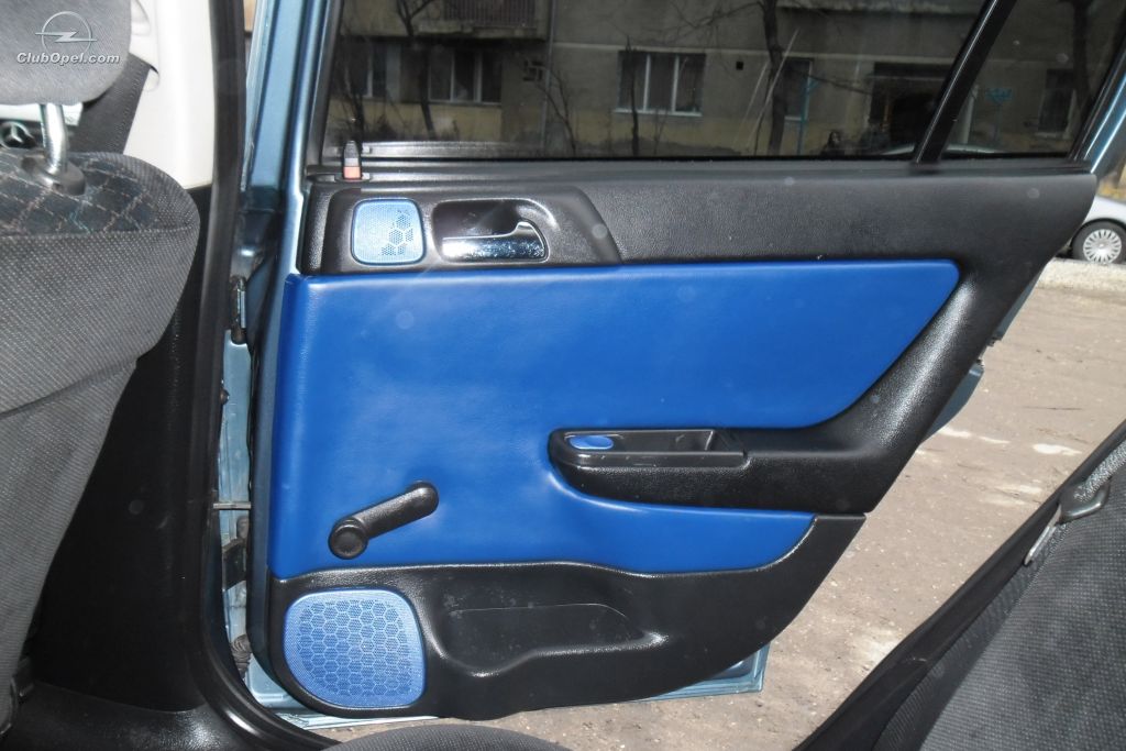

Am revenit cu pozele promise si asa arata acum puse pe masina.

arata foarte bine. numai ca pare destul de dificil sa prinzi cele 3 bucati una de cealalta.

Cum procedam pentru a nu aparea cute? Cum se modeleaza?
  • astrag1.2_16v
  • Mesaje scrise: 62
  • Masina: Astra 2001 Z12xe
  • Cont inregistrat: 17 Aug 2014
Cred cã trebuia aplicat direct peste tapițeria originala ei eventual încãlzire cu aer cald pentru asemenea modela perfect pe suprafața aplicata
