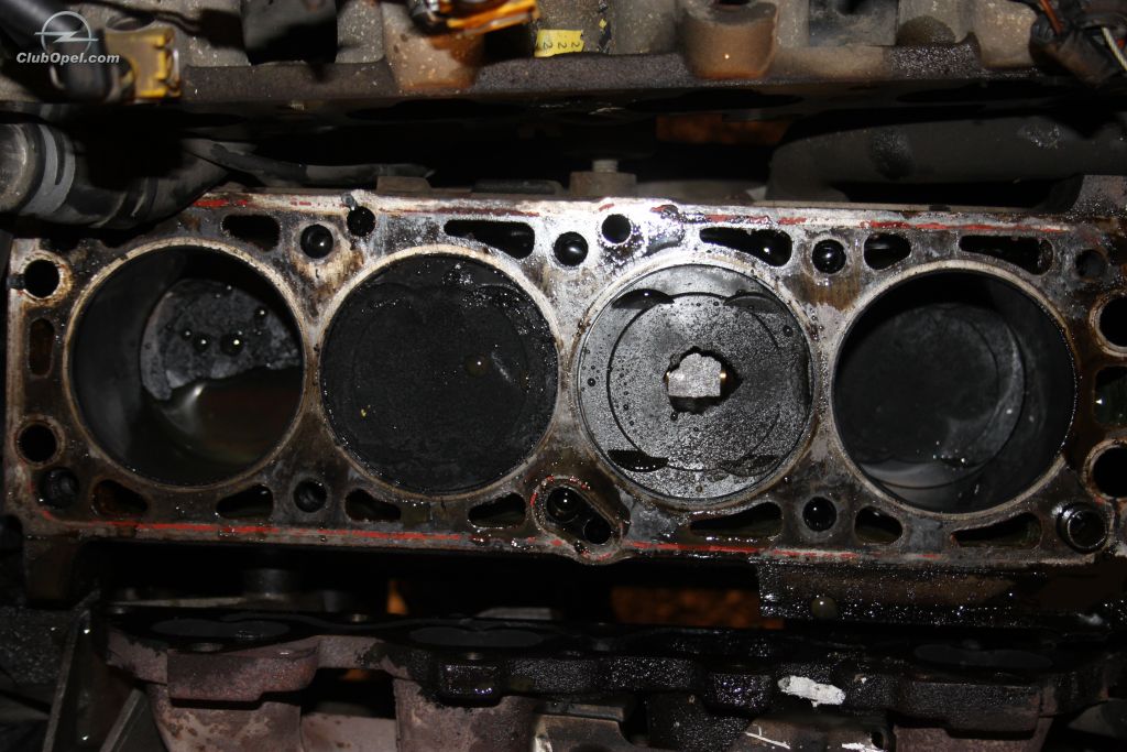

Am inceput sa desfac motorul dar dupa teste cei mai terminati sunt segmentii

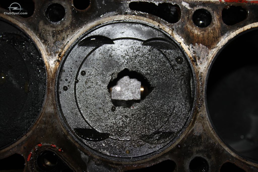

cine are un piston 😃 al meu asa arata si de aici toate problemele
  • nicunicu
  • Mesaje scrise: 2,593
  • Masina: Zafira 2002 z16xe
din cauza unui injector care nu mai inchidea bine,ai distrus un piston,nasoala treaba

n-a fost de la injector ... o fost de la suprasolicitare.... da chiar in halul asta?
