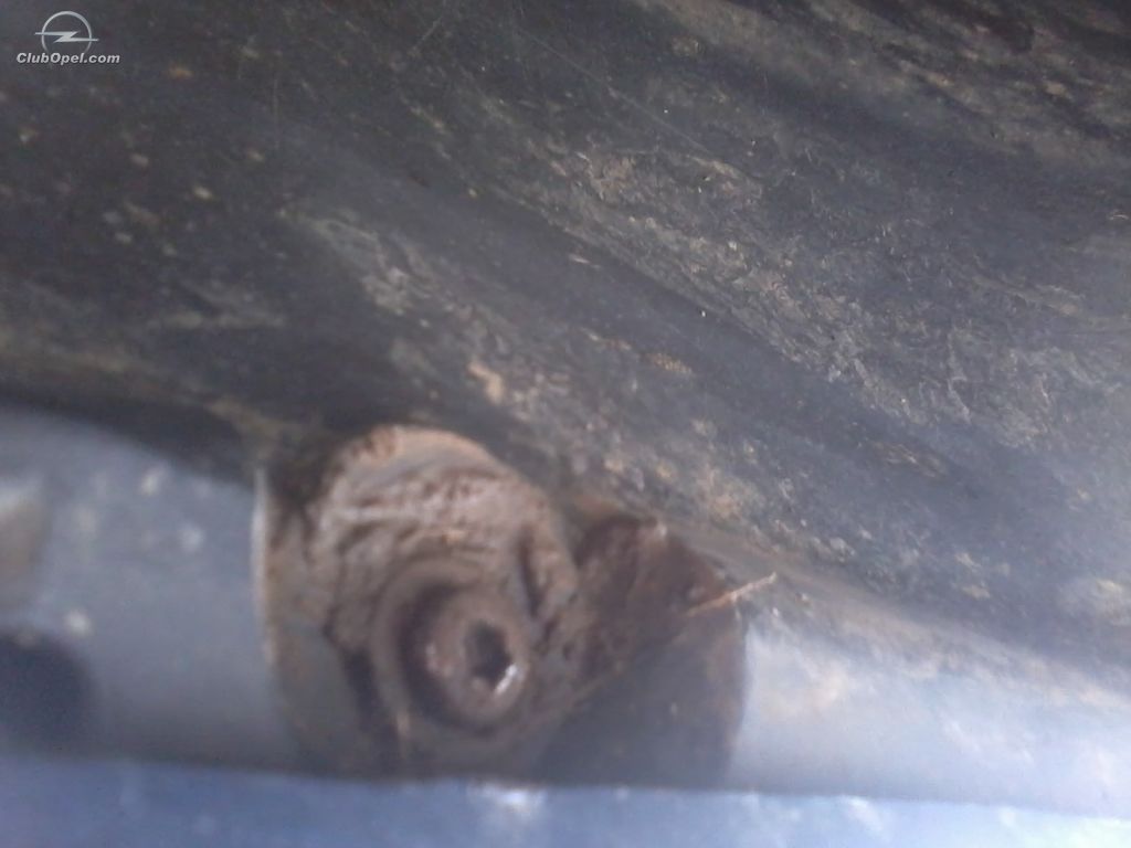

Salutare!
Acum ceva timp am incercat sa demontez surubul din partea stanga care tine masca la astra g,nu am reusit deoarece cred ca este ruginit.Ajutati-ma cum l-as putea destrange,mentionez ca am acces doar la capul surubului.

folosește spray degripant, WD-40 sau lichid de frânã (cu atenție cã atacã vopseaua) dupã 15-20 minute deșurubezi.

wd 40, iar in caz ca se roade capul si se invarte in gol surubelnita, iei masina de gaurit si spargi capul surubului, iar apoi fortezi o surubeltina plata in canal si treaba terminata, eu cel putin asa am facut la incuietoarea portbagajului, daca stiti si alte metode enumerati mai jos
  • mikyboy
  • Mesaje scrise: 5,734
surubul ala (era buna o poza ca sa vorbim exact despre aceasi problema) este prin in masca de plastic deci ar trebui sa poti sa il desfaci cu ceva mai multa forta... incearca sa il crestezi (daca are alta prindere) si apoi cu o surubelnita sa il desfaci...

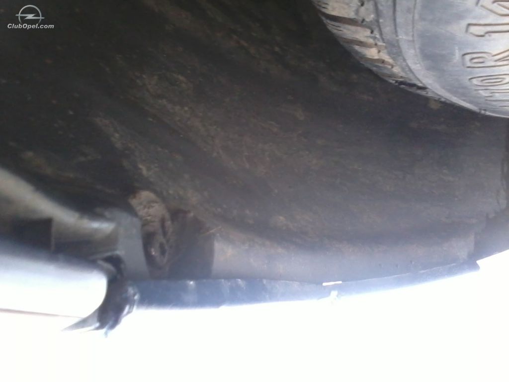

Am facut poze!

pune-i un torx in cap si loveste de cateva ori in el. Este surub cu pas mare insurubat intr-o piulita din TABLA. Merge daca il bati cu torxul in cap. Daca il vovesti mai sare rugina si noroiul uscat de pe el. in caz ca nu vrea nici asa, pune in gaura de cheie un burghiu de 5mm (prins in bohrmasina binenteles) si gauresti pana ii cade capul apoi il scoti mai usor.

merge si cu un torx bun dar atentie sa il pui bine in locas ca daca apuci sa ii strici locasul de torx apoi te chinui de numa...

O sa caut niste chei torx mai bune si o sa incerc,am incercat cu cele in forma de L dar nimica.
