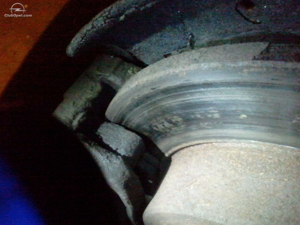

Am demontat roata si am observat ca disccu de pe dreapta spate nu este uniform si are denivelari pe toata lungimea lui (sub diferite forme) si este putin opturat pentru ca atunci cand il misc cu mana are momente este infranat si momente cand merge usor...sa fie asta cauza din cauza careia cand franez se aude un zgomot ciudat (ca un huruit) pe langa asta daca pun frana destul de tare dupaia se aude un scartait cand merg cu masina (daca apas putin frana scartaitul dispare dar in schimb se aude acel huruit foarte tare)

Din ce vad eu nici nu mai ai Ferodo pe placutele de frana.

Ba da , nu se vede prea bine placuta de frana.....

discule trebuiesc rectificate pe strung(asta daca are ce sa rectifice) si placute frana noi... arata jalnic..

Salut. Asa am patit si eu. Mergeam pe drum si zici ca eram cu trenul. Pune mana pe partea cealalta a discului si ai sa vezi o mare buza de toceala. Eu am schimbat si discurile si placutele si am si frana perfecta si zgomot 0. Plus ca daca erau ale mele cele din poza le schimbam numai pentru ca arata foarte rau. Stima

Restu discurilor arata destul de bine , are vro importanta daca schimb doar un disc? ma rog si placutele de frana

normal ca are schimba ambele discuri spate si placutele sau rectifica discurile spate daca grosimea lor permite
EDIT: Risti sa strici discu nou daca pui placutele vechi..sunt oana in 80 ron placutele

Nu stiu cat ma costa rectificatu , dar am gasit discuri brembo 105 ron...placutele de frana nu sunt foarte uzate din ce m am uitat , ma gandesc ca scartaitu ala ar putea fi tot din cauza acelui disc si nu din cauza placutelor acu ramane de vazut

cand schimbi discurile trebue si placute noi, altfel cu placute uzate cand pui frana iti trepideaza toata masina, fugi repede cumpara discuri si placute, arata praf..
Scartaitul vine de la placute, cel mai probabil.
Iti recomand sa schimbi discuri + placute pe ambele parti ale axului.
Placute ieftine = scartait, asa ca ia originale sau aftermarket de marca. Sa nu te zgarcesti vreodata la frane si cauciucuri, asta e o chestiune de siguranta.
Mai bine umbli cu autobuzul decat cu o masina cu frane si/sau cauciucuri praf.

ratwyn a scris:Ce placute de frana imi recomandati?
ceva moale de tip TRW (parca asa le spune) sau ATE. Daca tot ai ajuns sa schimbi placutele parerea mea este sa dai discurile jos si sa le cureti putin cu o perie de sarma, eventual cu un ciocan mic sa cureti rugina de pe exterior (sare foare repede depunerea aceea) si de pe interior iar pe partea de frictiune sa pui un smirgel (hartie abraziva). Dupa cum se vede in poza discul nu este uzat (doar ruginit) si, fiind pe spate, te mai tine mult si bine. Huruitul acela poate sa fie si din cauza ruginii care nu lasa placutele sa culiseze usor in etrier. Normal ca ar fi bine sa cureti rugina si de pe etrier mai ales ghidajul pentru placute.
