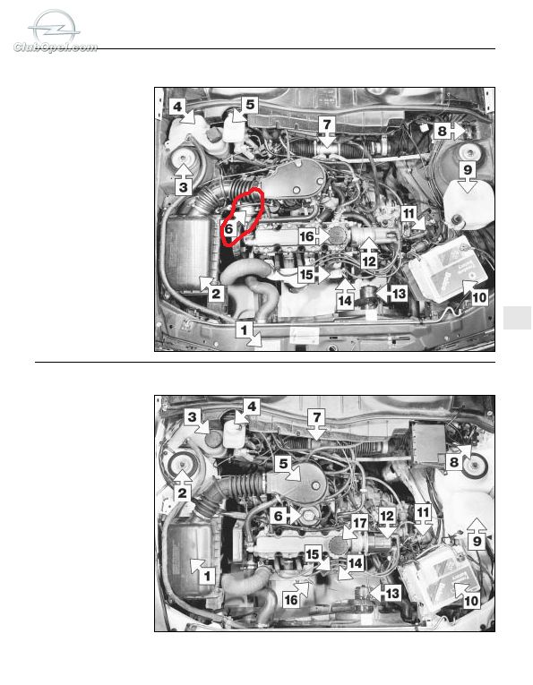

Daca porneste cu benzina turnata in carburator atuncea e problema de alimentare. Trebuie verificat daca ajunge benzina pana la carburator, iar daca ajunge pana la carburator atuncea poate sa infundat ceva in carburator, iar daca nu ajunge benzina in fata trebuie vazut sa nu fie infundat vreo conducta sau filtru de benzina.
Iar in legatura cu pompa de benzina din cate stiu 16SV are pompa de benzina mecanica, si este montat pe axul cu came.
am incercuit unde trebuie sa fie pompa.
