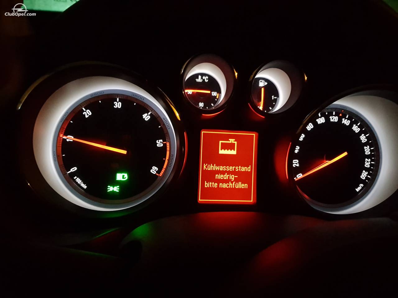

Buna ziua grup. Nu am gasit discutia despre problema asta aici. Si de aia deschid acest topic. Poate ma ajuta cineva. De ceva timp imi sta aprins in bord mesajul acesta. Cum scap de el.?

Uita-te in vasul de expansiune, e scazut nuvelul antigelului...

Am verificat si am completat. Dar mesajul tot a rãmas

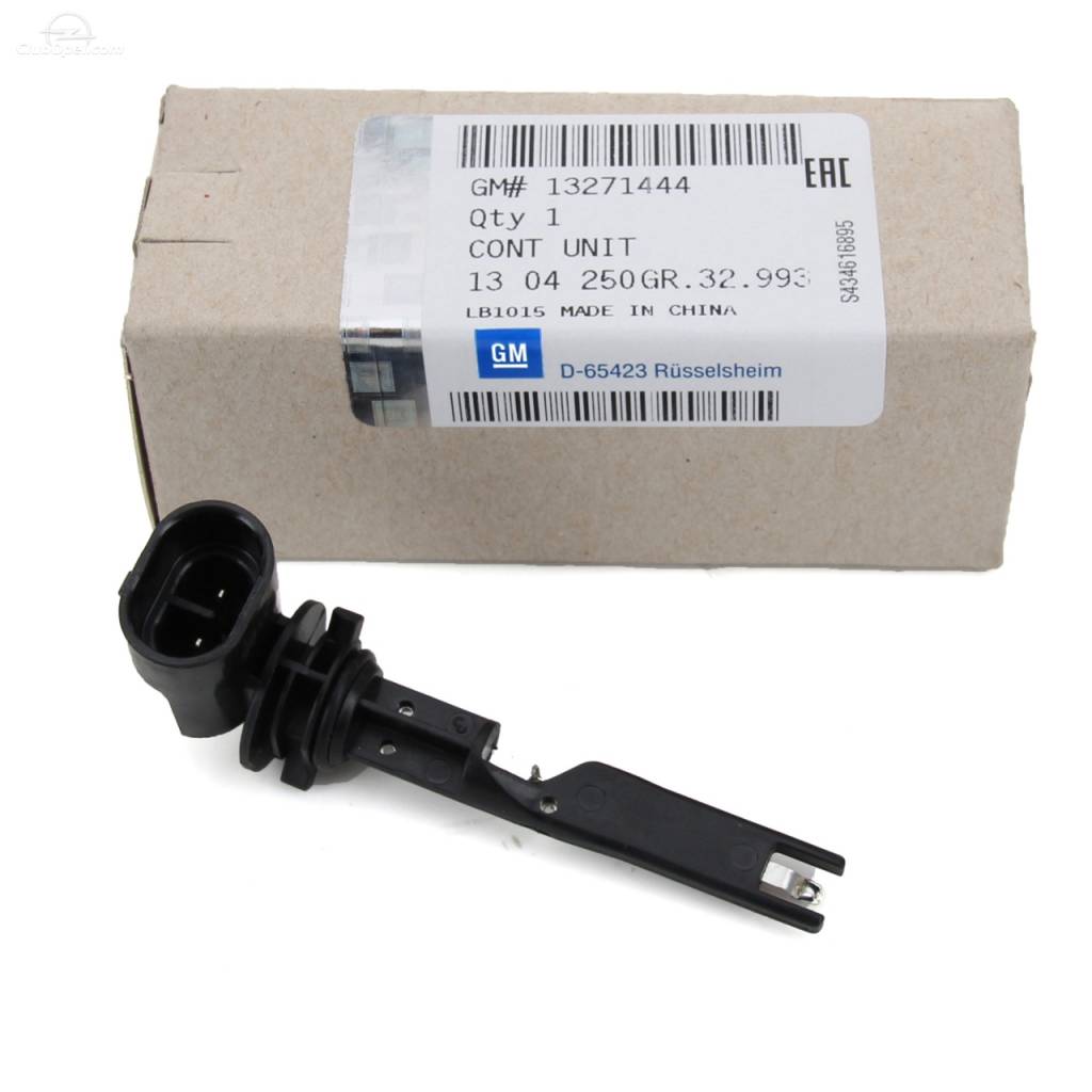

Senzorul de nivel lichid racire de pe vasul de expansiune...

Poate fi senzorul sau in vas este un plutitor, vezi sa nu fi iesit de pe suport.
