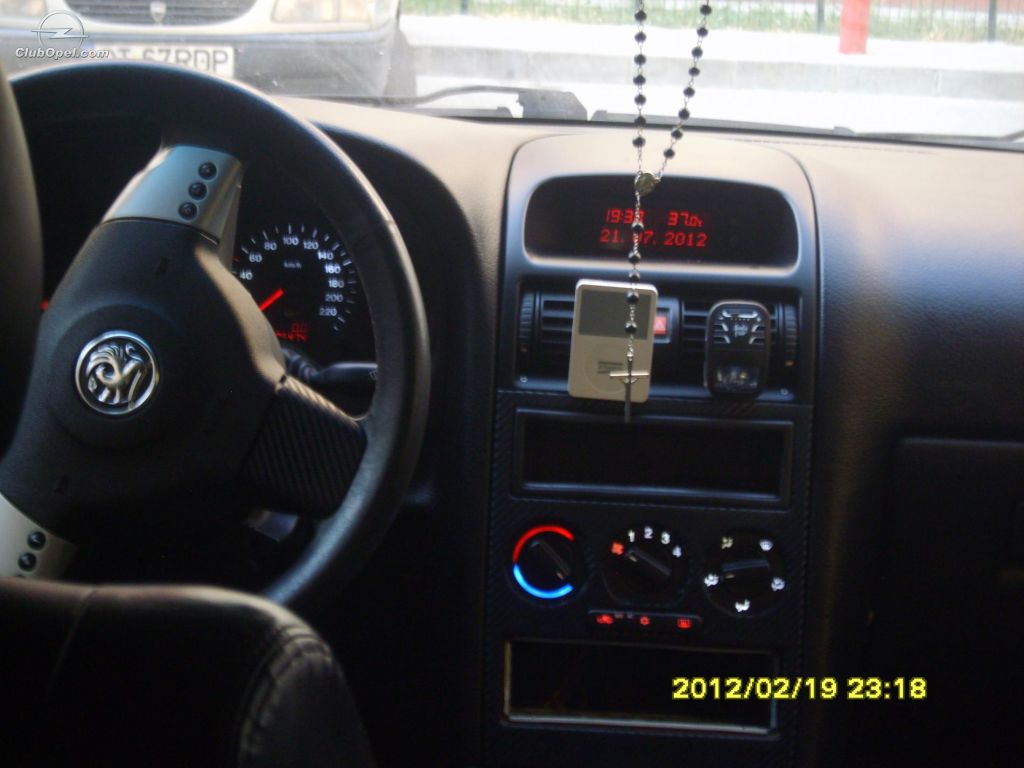

se poate ocupa cineva de aceasta operatiune?aceste poze l am gasit o pe un site strain.
pozele spun mai multe pentru cunoscatori

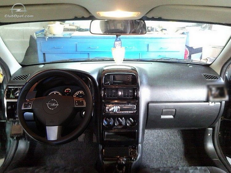

a doua poza este un baiat din severin care a facut modificarea cu tot cu airbag funtional este pus

cat de tare poate sa fie 😊) pai in principiu trebuie sa fie simplu , piesele sa le ai...un mecanic sa le monteze(avand in vedere la cat de des se schimba bordurile sunt n'spe mii de modele si culori) si un electrician bun sa faca legatura intre piese
  • cangri
  • Mesaje scrise: 5,294
Nu cred ca merge.Sau daca se poate e foarte complicat.
Pei la H instrumentele nu sunt pe CAN?Pe cand la Astra nu sunt.
Plus ca nici nu-mi place cum arata.
E ca si cum i-as pune silicoane bunicii.

Catalin, nu se potriveste si pace. Ai auzit de vorba aia: "ca nuca in perete" ?
Este o diferenta de stil, de concept, inainte de a discuta despre aspecte tehnice, gen CAN-bus, coloana directie, etc...
Daca tot vrei sa-ti imbunatatesti G-ul, vezi si tu de o consola Navi, de un volan sport, etc, etc.

pe mine tot ma incanta ideea.o sa caut un volan de astra h sau poate chiar de astra j😃.cu mici modificari o sa mearga.daca o sa rezolv ceva o sa revin cu poze
  • gabiopel
  • Mesaje scrise: 5,337
Se poate pune volan de astra h pe G fara nici o problema , numai pe tine sa te incante cum arata volanul de astra H .La fel se pot adapta si comenzile de volan la cineva care se pricepe(sunt colegi care au facut asemenea modificari), dar cum am zis numai tie sa ti placa cum arata volanul de H. Mie personal nu imi place cum vine pe astra g , mai bine unul de astra j 😃 .

cauta si vei gasi si o sa vezi ca este chiar cineva din zona ta care a montat un volan de insignia/astra j cu tot cu airbag si comenzi volan functionale
Nu dau mai multe detalii pentru ca nu am voie ,cine este interesat cauta.
Volanul de vectra C se potriveste pe astra G si este cineva care a montat asa ceva (flores)
In schimb bordul de astra H nu imi place cum vine pe consola de astra G.

Si eu am de gand sa fac aceasta modificare insa este destul de costisitoare si cam greu de gasit unul de astra J 😃.Un aspect este acela ca airbag-ul trebuie sa fie cu o singura mufa...pentru ca sunt de 2 feluri
  • gabiopel
Si daca este cu 2 mufe de unde stii ca nu merge?!Incet, incet se va rezolva si cu pilotul automat pus pe comenzile de la volan!
