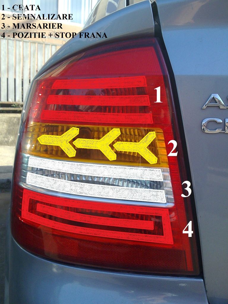

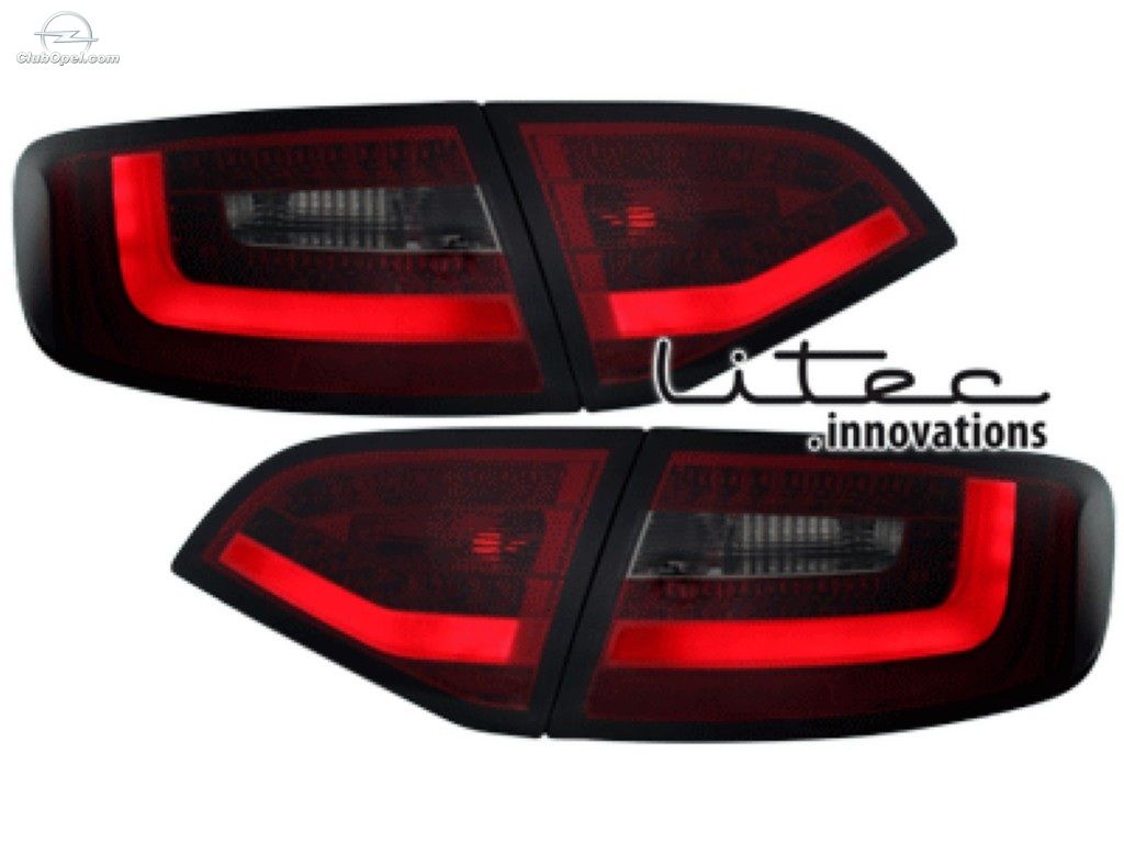

Salut colegi! A mai facut careva asa ceva pana acum de pe forum la un opel astra g? Daca da cine ma poate ajuta si pe mine contra cost desigur sa fac si eu stopurile ca in modelul alaturat dar nu vreau sa se vada punctuletele de la leduri cum e normal vreau sa fie o linie continua ca la audi cum este in poza. Multumesc. Daca am gresit sectiunea scuzati-ma.

Ms @claudiu-cld pentru apreciere. Mi-a luat aproape jumatate de zi pana cand am ajuns la modelul asta, nu m-am uitat f bine dar cred ca se poate desface totusi este un plastic lipit pana la urma;)) am gasit un baiat care se ocupa cu asa ceva sa puna leduri in stopuri dar cand a vazut ce vreau eu a zis ca e pentru prima data si nu stie daca va avea rezultatul dorit de mine. Deci still looking. Daca stiti pe cineva care mai face lucrari de genul dati-mi de stire. O zi buna!

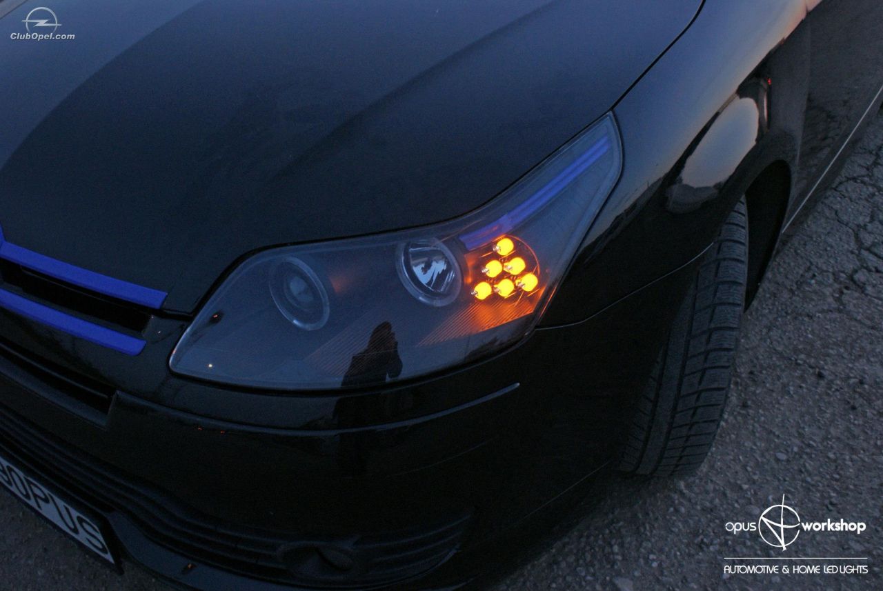

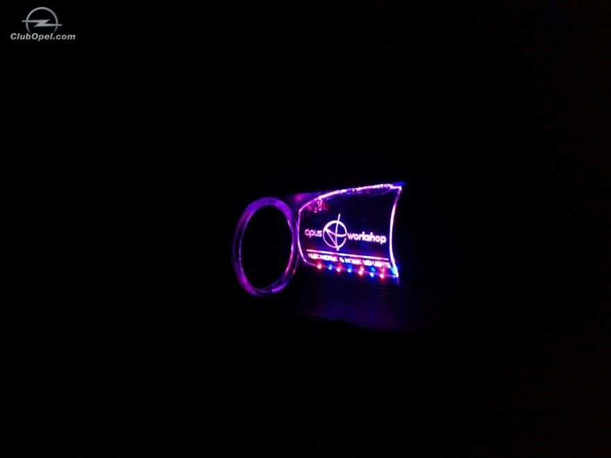

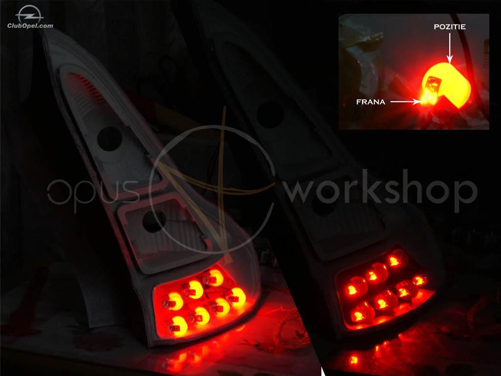

am gasit o sg persoana care isi da interesul pt asa ceva. baiatul este din pitesti si mi-a raspuns cam asa: ''o idee asemanatoare am acum in lucru pentru dacia logan (adica sa nu se vada punctele in sine). am cateva prototipuri realizate dar nu sunt multumit de rezultat. solutia o am dar trebuie sa investesc niste bani in cercetare si nu ii am momentan.'' si ''nu este lumina asta cum vizionez eu, deci solutia actuala nu este cea dezirabila pt mine,doresc sa ofer lucrurile la nivel cat mai inalt, comparabil cu orice prototip prezentat de producatorii auto. doar ca eu nu am bugetele lor pt departamentele de design '' deci inca mai astept pana face baiatul ceva de calitate, oricum nu este o graba la mine momentan.

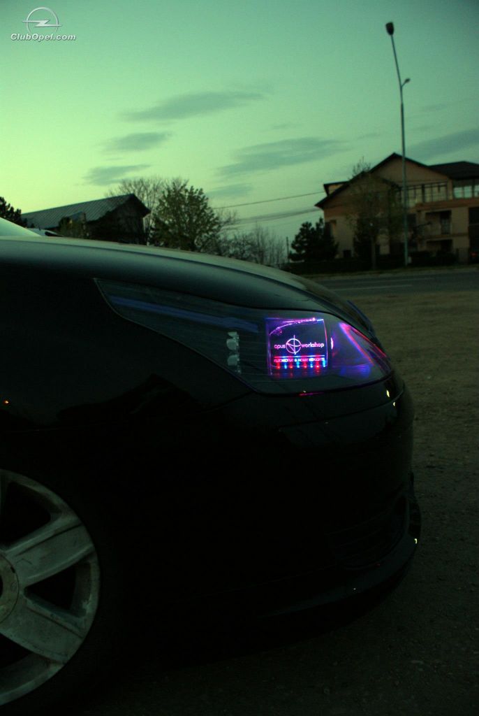

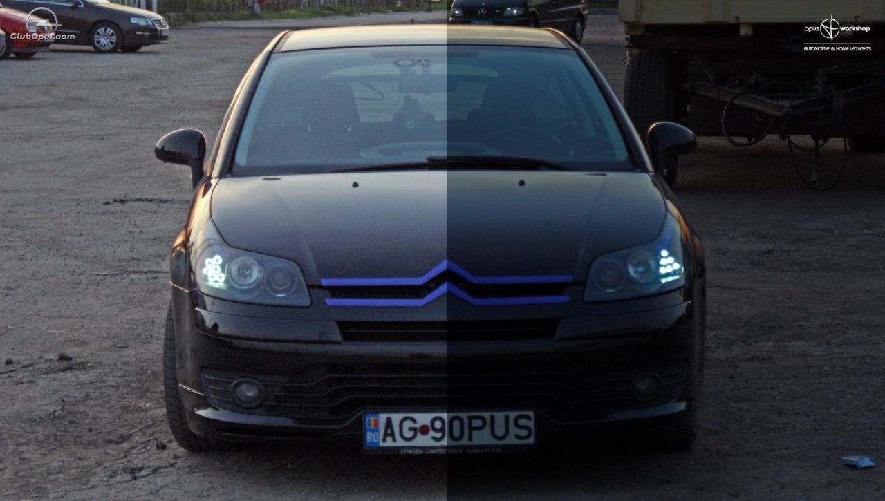

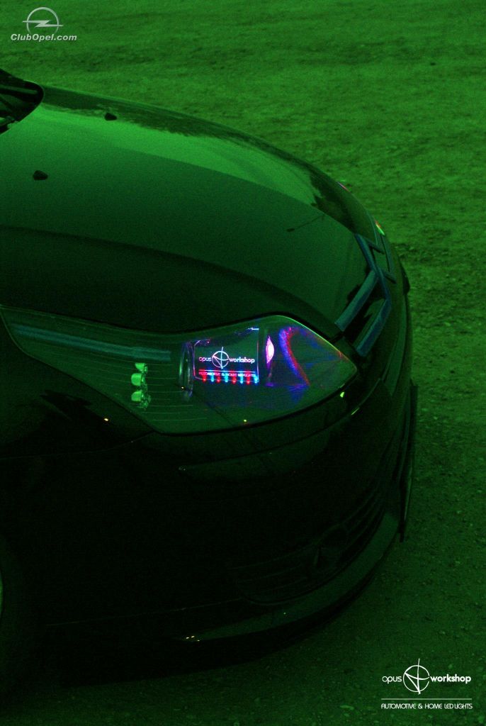

@narcky_cypycu: exact despre ce spui tu face baiatul acela ce-i drept a facut pe C4 lui ceva de vis la faruri si acum urmeaza stopurile dar pana da de solutia perfecta are de lucru;) iar de bani nu e vorba sunt constient ca o sa se ajunga undeva la 1000 ron chiar mai bine, eu sper sa ma insel totusi:P sa fie mai putin daca nu si va fi un pret mare nu imi va parea rau deloc.

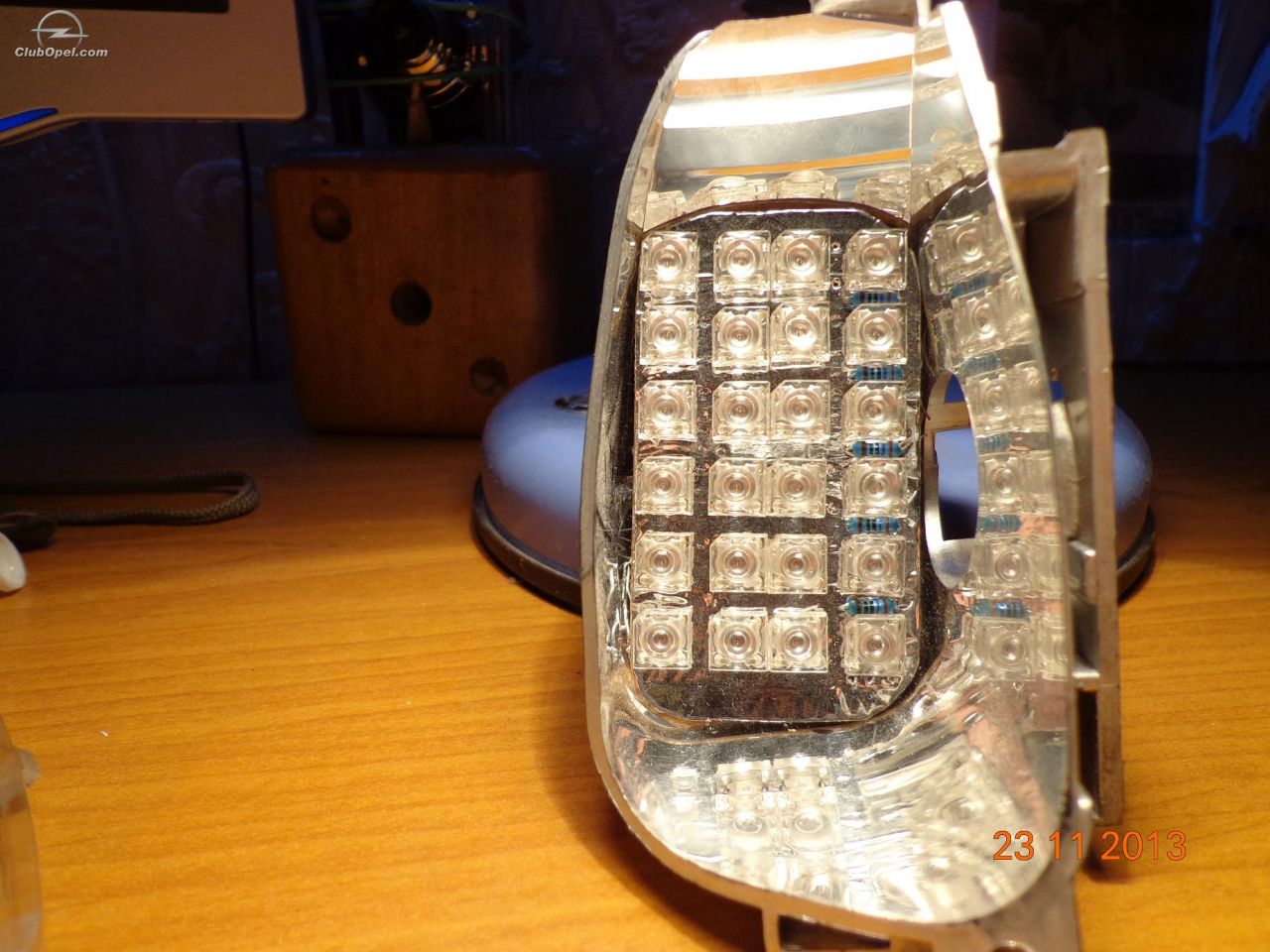

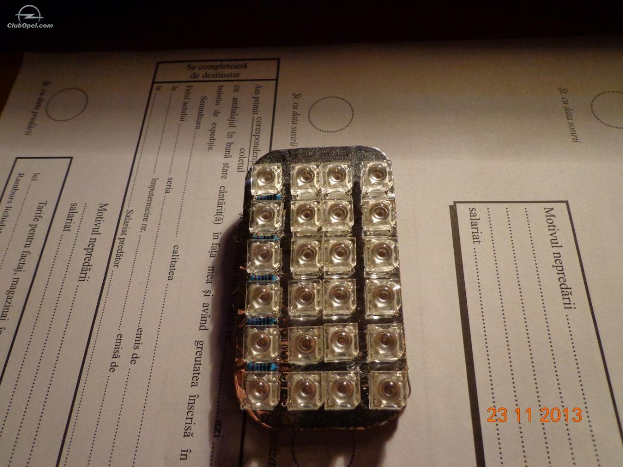

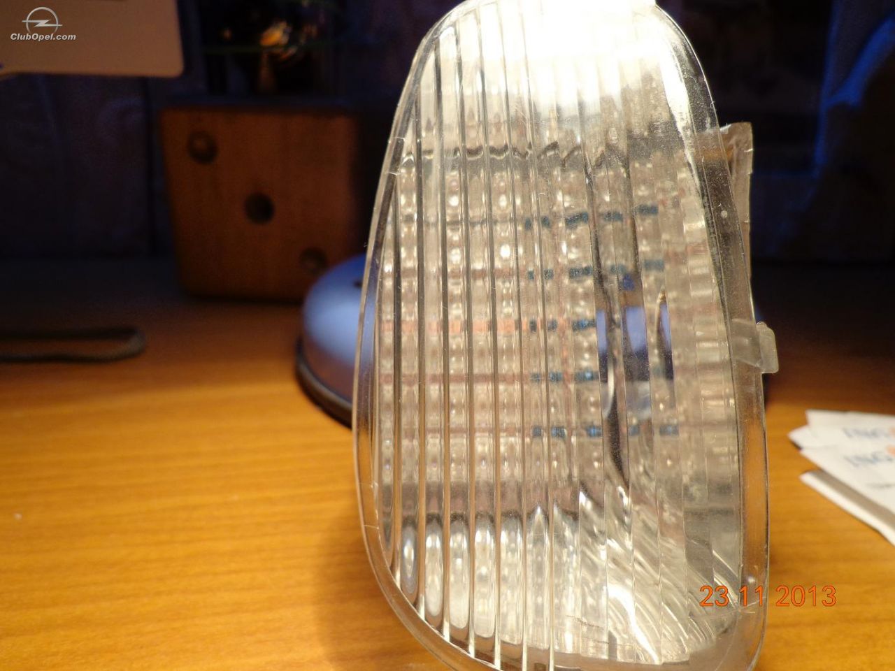

Daca tot se discuta despre stopuri custom led,intru si eu in discutie si poate ma ajuta si pe mine cineva cu o schema/indrumari legate de "pacalirea" releului de semnalize la astra G
vreau sa montez pe fata un montaj cu leduri superflux.montajul il am facut,dar nu stiu ce trebuie sa fac sa scap de licaritul rapid al semnalizari.
din cate am inteles ar fi o varianta cu acele condensatoare intre + si - care sa gsesc de cumparat.numai ca odata montate consumul va fi acelasi ca la un bec cu filament + ca se incing tare .
Am mai cautat si pe alte forumuri,dar nu am gasit nimic direct la subiect.
adaug si 2-3 poze cu ce am facut pe acum.
Am folosit placuta de test(cu gauri)
colant cromat
leduri superflux care emit culoarea galben
rezistente.
colant cromat
rezistente.

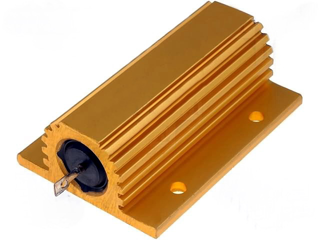

Ai nevoie de rezistori de putere nu de condensatori.
Tre sa masori sa vezi cat consuma un bec apoi sa calculezi rezistoru care impreuna cu modulul cu led-uri sa-ti consume cat un bec normal.
Poza cu rezistorul respectiv

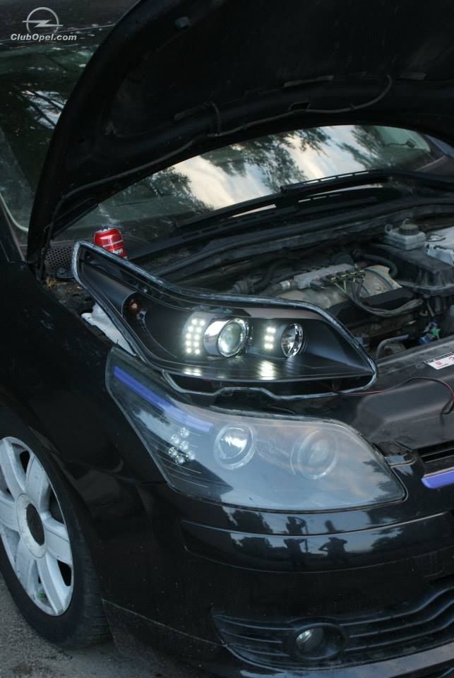

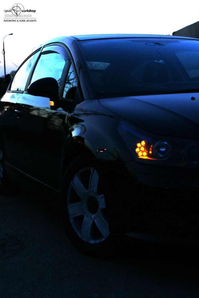

pentru @narcky_cypycu: linkul baiatului http://opusworkshop.com/main/ si il gasesti si pe facebook cu mai multe proiecte OPUS Workshop - faruri stopuri led si multe alte poze gasiti in linkurile date;)
