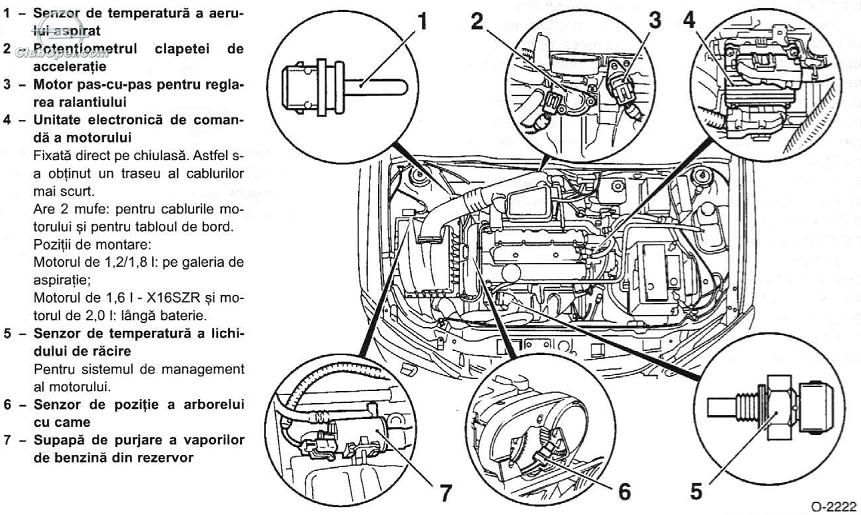

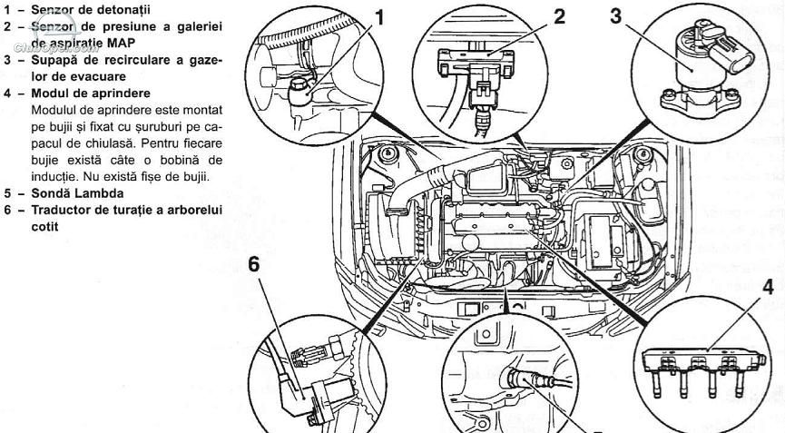

Buna ziua.am un opel astra automatic si am probleme la el.a inceput dintr-o data sa nu mai traga,era sa raman in intersectie cu ea,motorul nu mai mergea rotund,toata se scutura,consuma foarte mult.am schimbat bujiile,toba de esapament ca era coapta(centrala si finala)au venit mecanici au desfacut de toate..am schimbat si aprinderea si acum trage dar motorul tot nu merge rotund parca vrea sa se accelereze mai mult si in mers parca imi da socuri ca si cum ar vrea saa mearga mai mult,smaceste,,stie cineva ce ar puitea fi?mi9 s-a spus ca poate e debimetrul sau sonda landa,imi puteti spune unde sunt situate sa ma uit putin la ele?inainte sa mai chem mecanici..multumesc
  • luciraica
  • Mesaje scrise: 2,001
uiteaici
foloseste functia "cauta" ca este un subiect arhidiscutat
