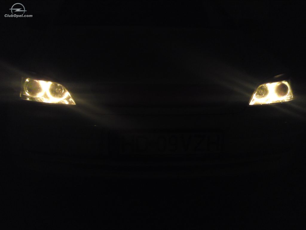

Cine ma poate ajuta ?As vrea sa schimb ledurile din cercurile de la pozitii din farurile cu lupa.Cum se prcedeaza?

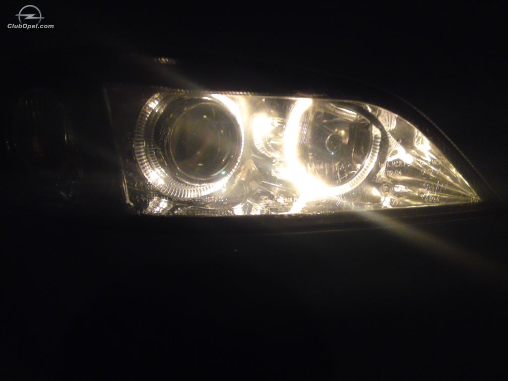

Ca sa schimbi ledurile la angel trebuie sa desfaci farul, ceea ce e destul de dificil, trebuie incalzit fie cu apa calda, feon sau in cuptor, dupa se desface farul...

Ne spune sinoua cineva care are si a schimbat ledurile de culoare galbena cu leduri de culoare alb-rece cum a desfacut farul ?sau cum a facut?Doar asa merge sa deslipesti farul pur si simplu?

Depinde de marca farurilor. La cele sonar ai acces prin spate la se schimbi, exact ca la farurile originale.

se numeste Angel Eyes (ar trebui schimbat si titlul) si intradevar la unele modele se poate schimba prin spate iar la altele trebuie desfacut farul. E in functie de producator. Cam la fel este si la cele Day Light.

La faruri depo se pot schimba prin spate,nu trebuie sa desfaci sticla farului.Trebuie sa dai farul jos,altfel nu vei putea scoate becurile din soclu.Gasesti in comert leduri smd care vin direct in locul becurilor existente,cauta modelul acela care are 2 smd uri care bat in lateral,nu in fata,pentru a lumina uniform.Pentru un rezultat mai bun eu zic ca se merita schimbate toata inelele cu unele tip ccfl,vei avea o lumina uniforma care se va vedea si pe timp de zi,dar pentru asta trebuie desfacuta sticla farului.Eu am gasit inelele astea la 170 de lei,dar trebuie sa stiu exact dimensiunile inelelor pentru a le putea comanda.
