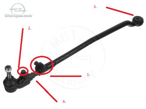

salut am o problema cu roata fata dreapta cand accelerez si franez sau dau in gropi se aude o bataie.De cateva saptamani am schimbat :amortizoare,flansa+rulment,bucsa trapez,pivot,cap de bara doar stabilizatorul nu(vine prins de trapez si bara de torsiune)sar putea sa fie din cauza lui? Si as mai avea o problema am vrut sa imi fac unghiul de fuga si nu au vrut pentru ca surubul de reglare este intepenit in partea de catre caseta cu ce as putea sa il rotesc ?

Sal...pentru surubul de reglare trebuie sa desfaci surubul 3, din imagine care e prins in caseta de directie si capatul de bara, dai bieleta complecta jos si dai cu spray de rugina pana curge de pe piese lasi 5 minune mai dai o tura tot fara nici o retinere si apoi incerci sa desfaci suruburile de la 1 si 2 dar cu grija si incet sa nu rupi suruburile, dupa ce desfaci cele 2 suruburi cu o cheie de 19 cred poti desface surubul de reglare la 4 din fotografie, eventual il scoti cu totul afar si pui vaselina sa nu mai ai probleme pe viitor, eu am facut la fel si a mers.iar pentru bataie verifica sa nu ai ceva surub desfacut pe la etrier sau altceva care nu a fost luat in calcul,sper sa reusesti.bafta!

dar cand scot suruburile de la caseta nu se deregleaza nimic la caseta?
