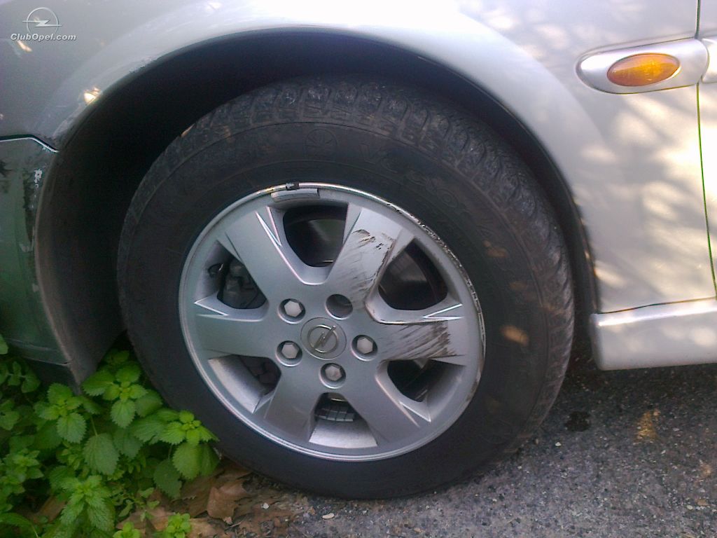

am avut un accident din care a rezultat printre altele si deplasarea rotii stanga-fata inspre spatele masinii.mentionez ca se invarte volanul dar daca merg imi atinge de plasticele de sub masina.as vrea sa stiu cam ce piese trebuiesc schimbate

tot ce aste indoit/stramb adica bascula,fuzeta,amortizor,bieleta directie completa si janta daca prezinta indoituri

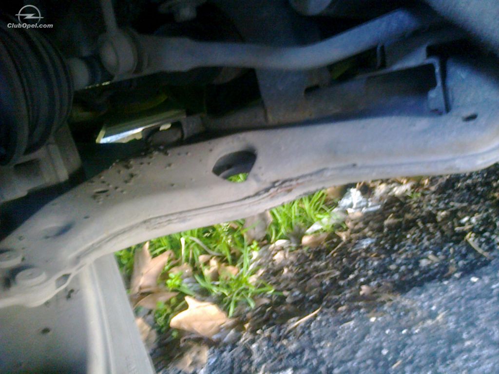

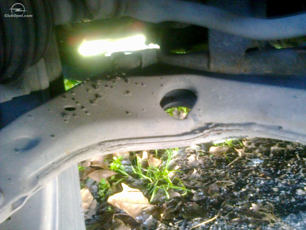

aoleu toate astea trebuiesc schimbate?vad ca este indoita doar bara aia care leaga roata de restul caroseriei si este prinsa in 3 suruburi(nu stiu cum se numeste).scuze pt exprimare dar sunt cam afon in de-ale mecanicii.pun si cateva poze

La prima vedere este nevoie de un brat nou, dar pentru mai multa siguranta mergi la un mester priceput sa se uite sa vada daca mai trebuie inlocuite si alte elemente

bai fratilor mersi pt sfaturi.vroiam sa va zic ca astazi schimbai bratul impreuna cu un amic si apoi facui convergenta pt ca ramasese volanul cam stramb.30 euro toata afacerea DIY(mecanicul cerea 300).pot sa zic ca am fost norocos 😊
