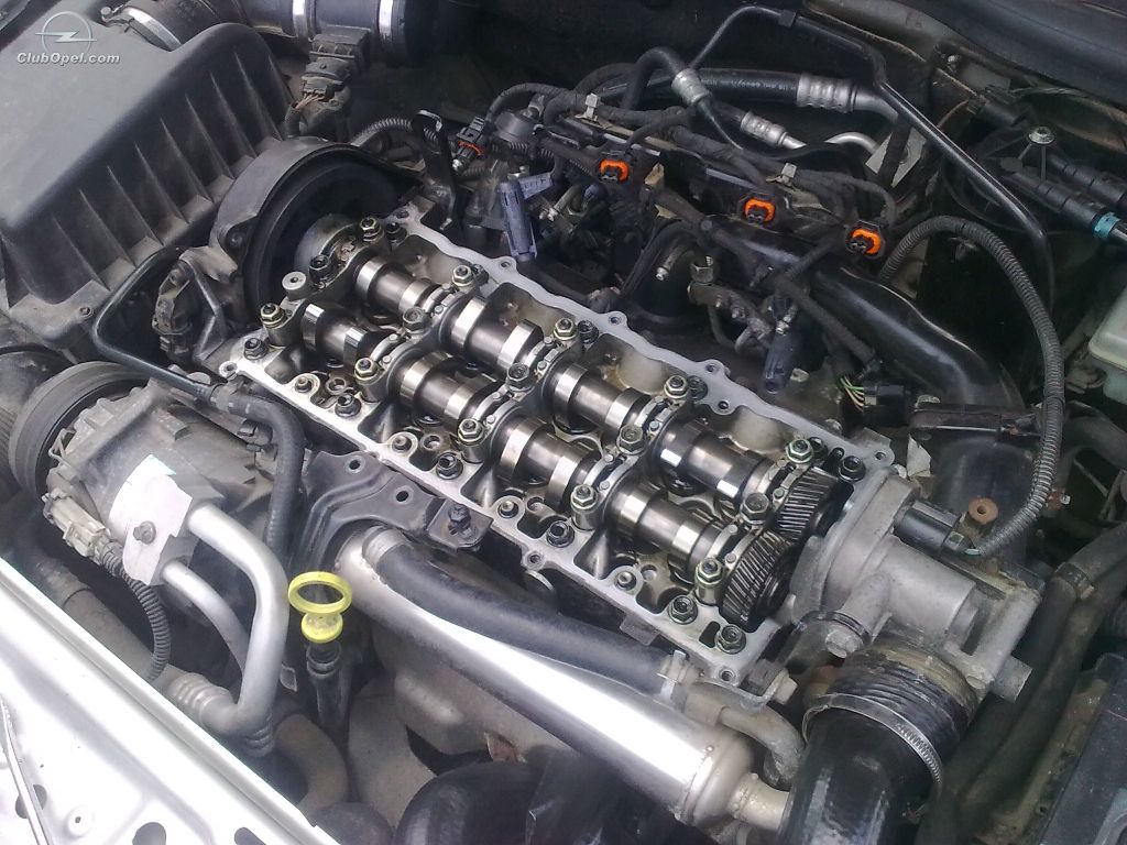

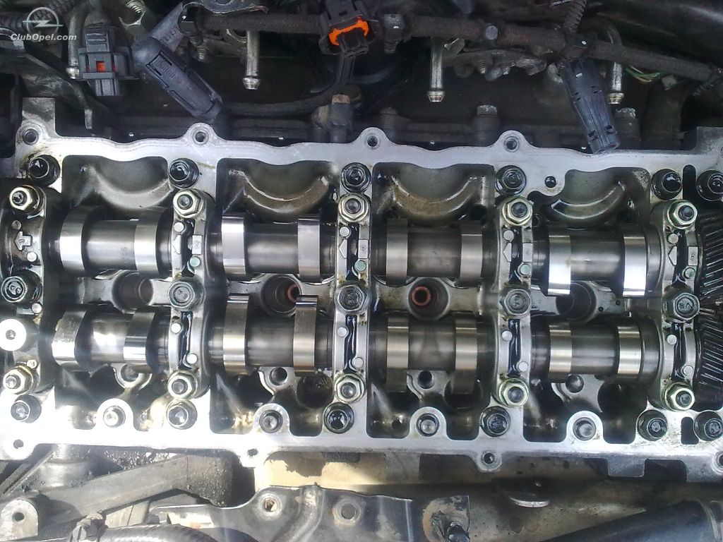

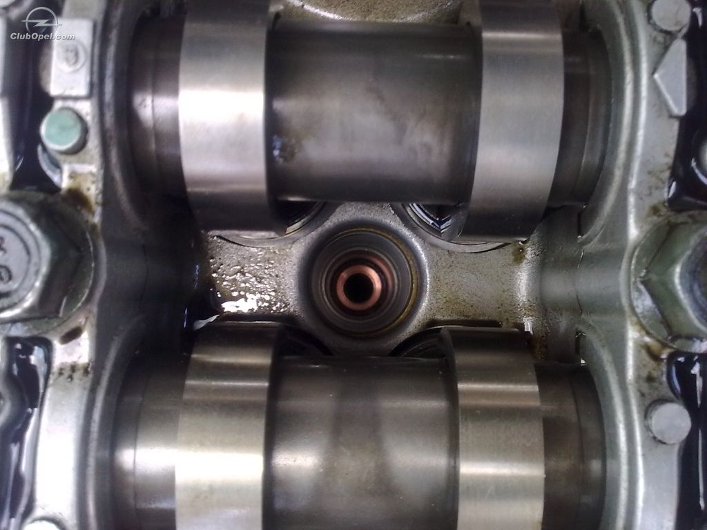

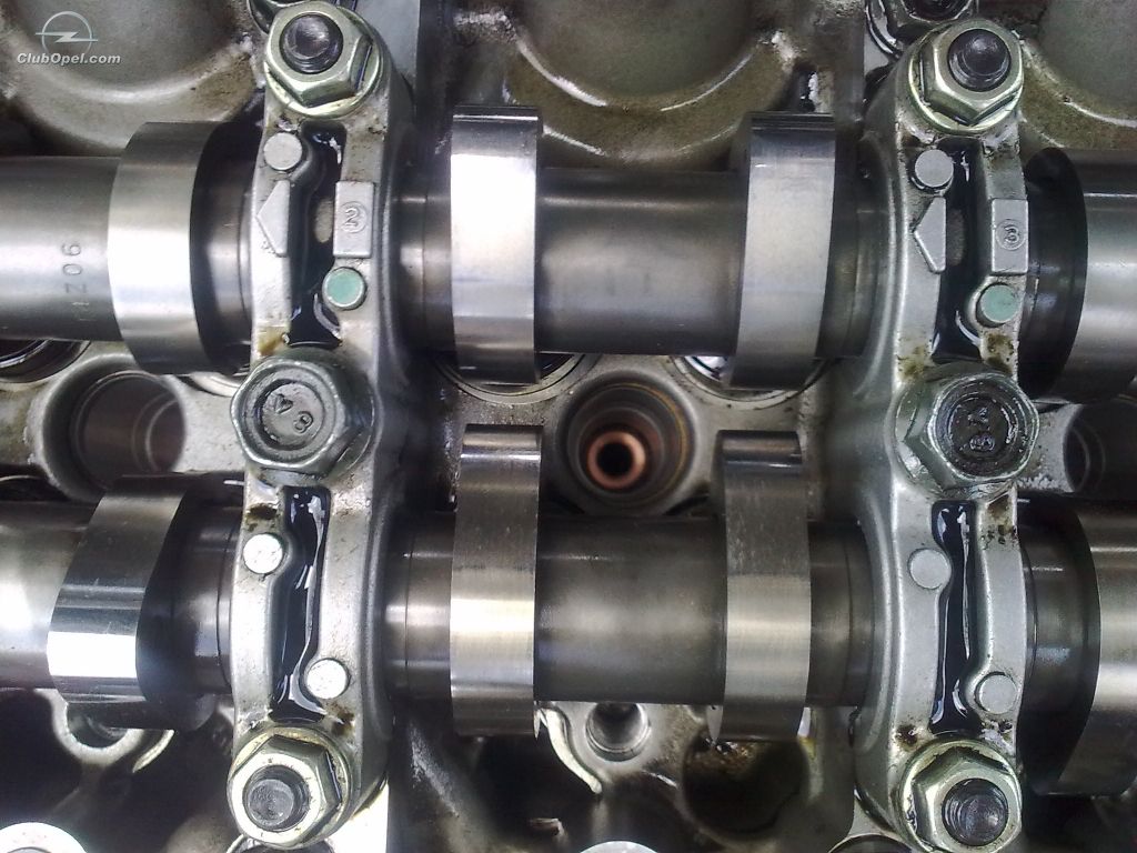

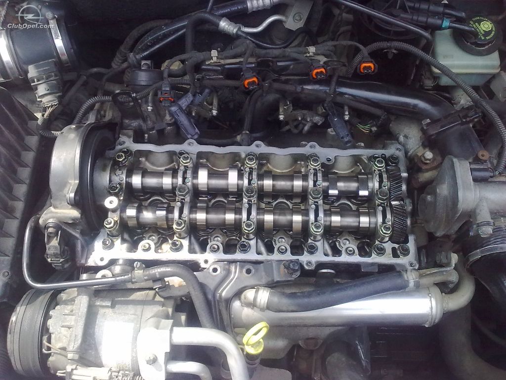

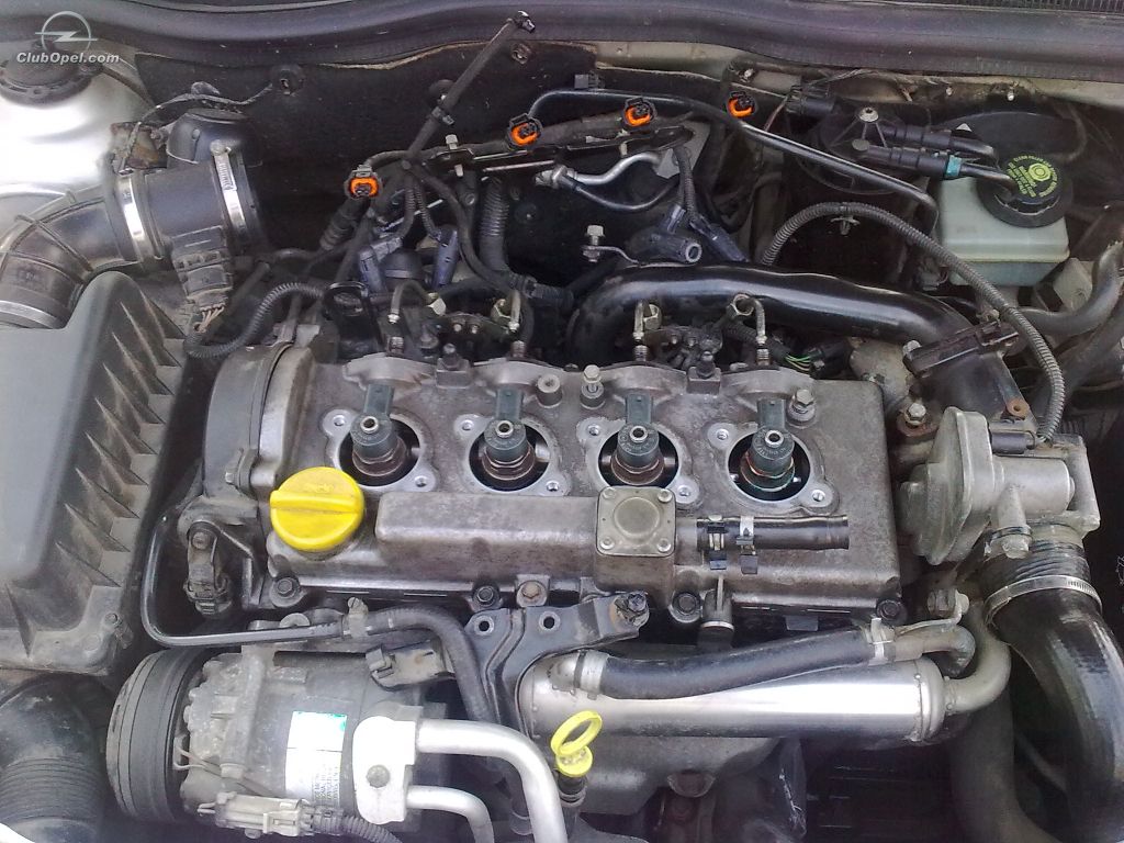

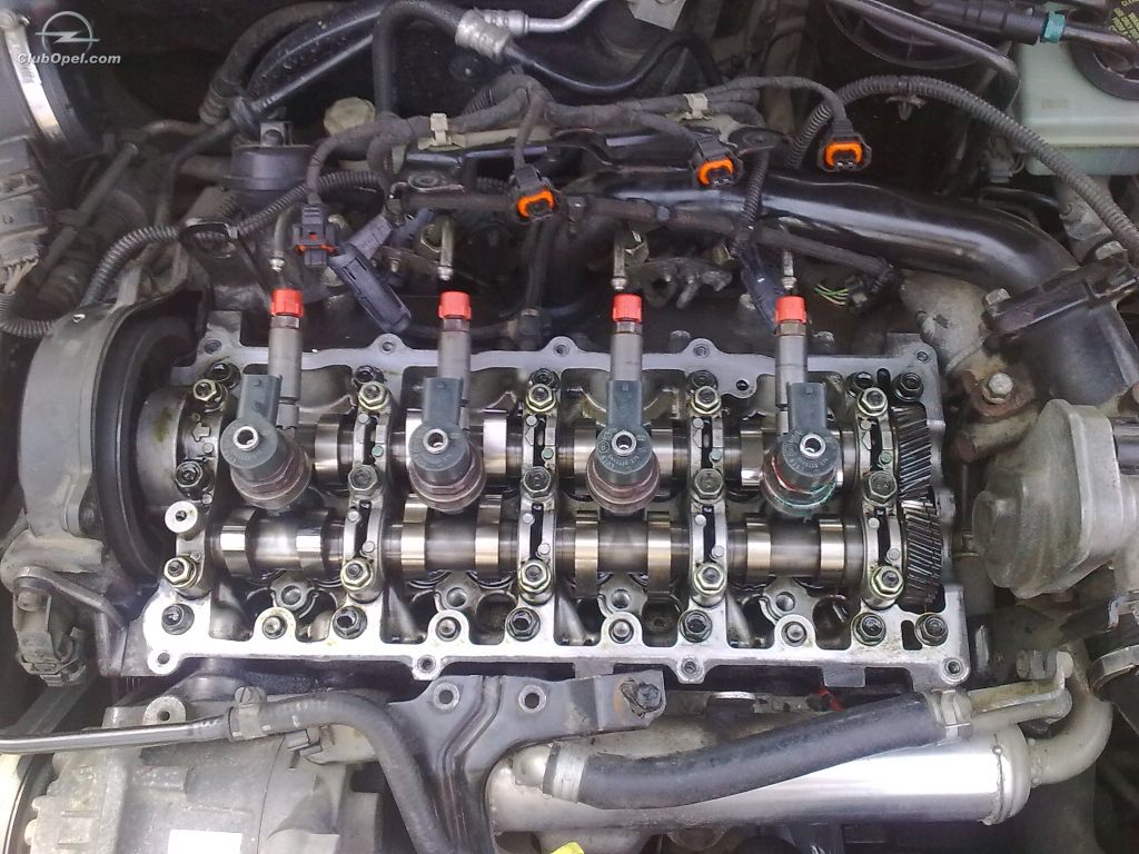

Atasez cateva imagini din timpul remontarii injectoarelor pe masina:
Sfatul meu este sa va demontati singuri injectoarele cand aveti probleme. Nu e complicat deloc si plus de asta fiecare o face cu atentie pe cata vreme, daca mergi la un service pentru demontare iti vor face treaba de mantuiala.
