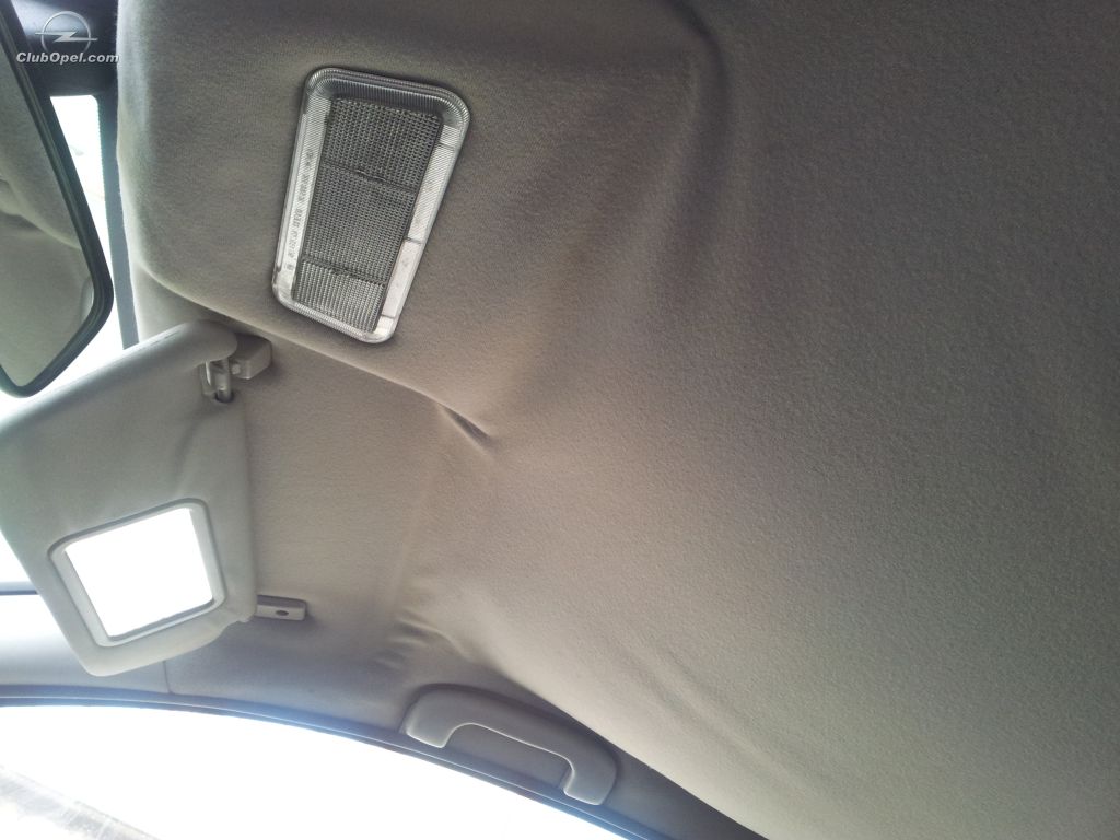

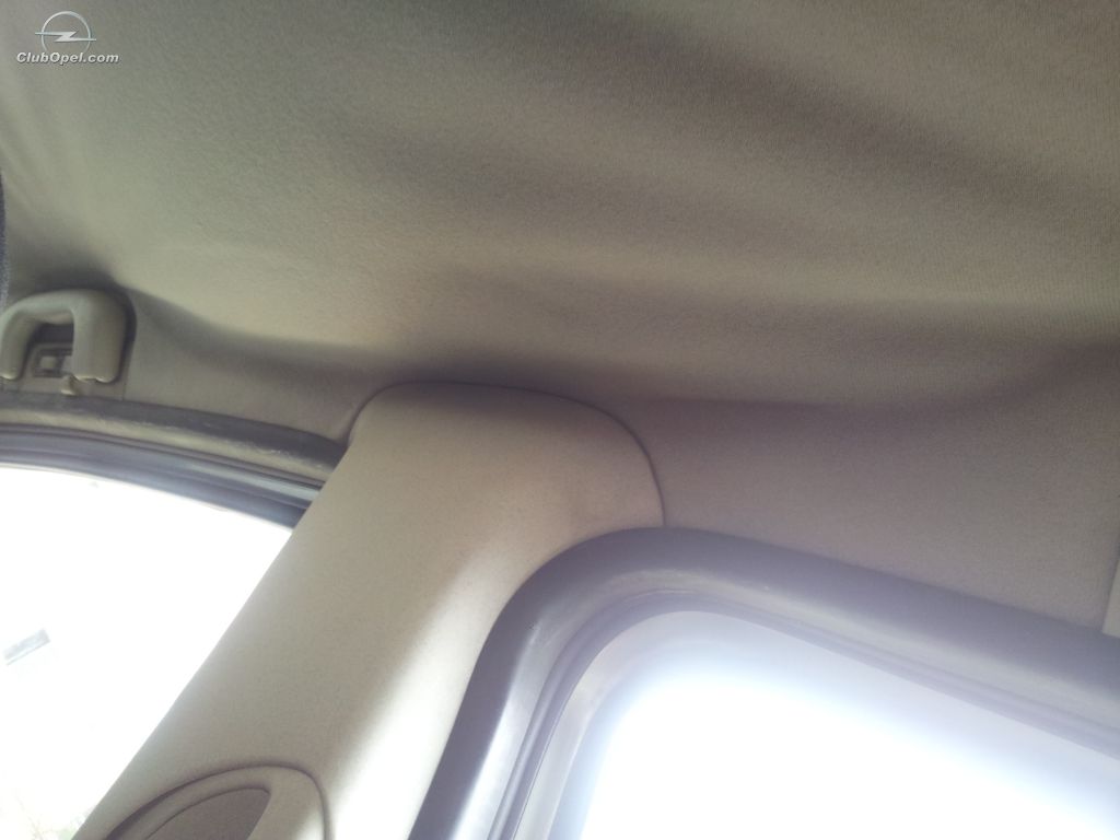

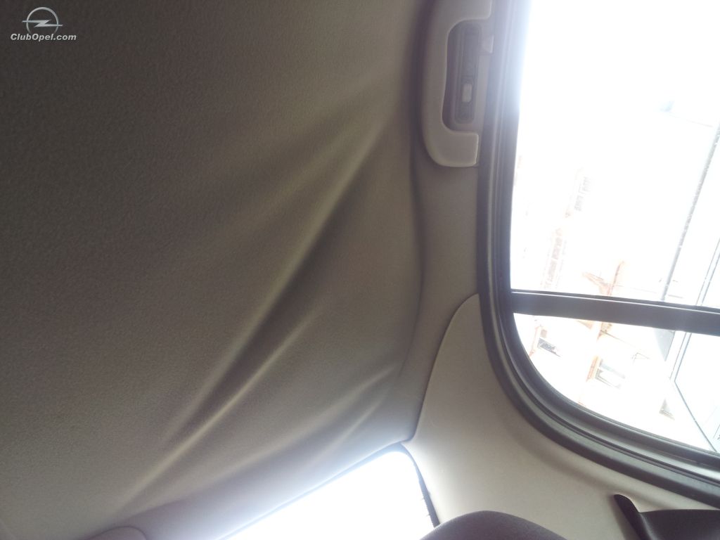

Salut . Astra clasic II. 2002
Astazi dimineata vroiam sa ies la o cafeluta cu o prientena . cand ajung in masina constat " ca panza de pe plafonul meu sta atarnata in jos . (are burta)
Ce naiba ! cum ? de ce ? ma scarpin in cap. realizez de ce !( picioarele iubitei mele infipte in plafon ) apoi plec in oras . ma duc la un service auto . acolo dorel, se scarpina si el in cap si imi spune ca ma costa 4 oo ron si ca dureaza o zi , ca trebuie sa de-a carcasa pe care e prinsa jos , ca bla ,ca bla , ca bla bla bla .
A mai intampinat cineva problema asta ? cum o pot rezolva acasa ? E dificil de desfacut cracasa aia pe care e prinsa panza ? cum? .

cum pot lipi panza aia inapoi sus ?

E prea mare bataia de cap sa relipesti panza (nici nu stiu cu ce ai putea sa o lipesti sa nu ramana urme pe ea). Subscriu si eu la ideea ca ar fi mai avantajos sa schimbi plafonul cu unul din dezmembrari. Si sa eviti viitoare "acrobatii" de genul in masina 😃 .

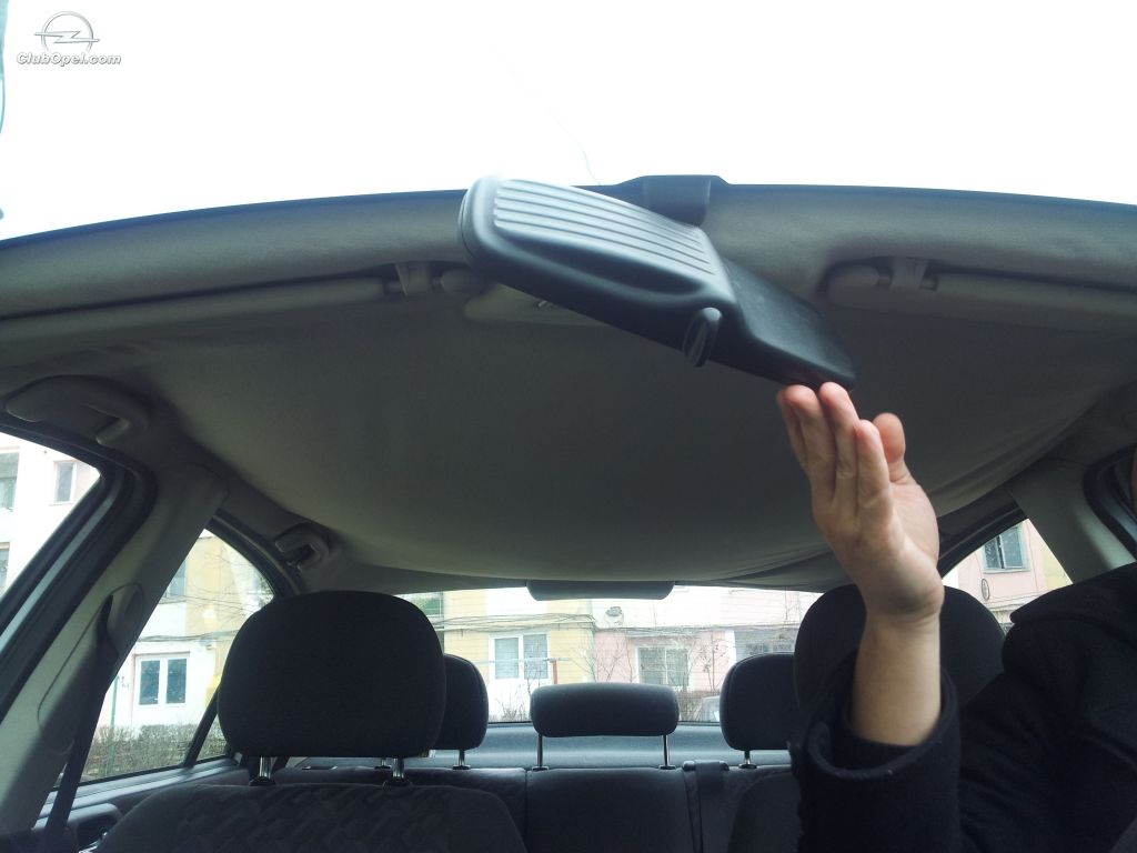

O sa o fac . o sa caut un material mai bun . poate piele! si o sa il lipesc eu cu ceva . dar cum se desface . cum il dau jos ?

Trebuie sa demontezi cu grija plasticele de pe stalpi, manerele (sunt prinse in clipsuri) si parasolarele si banuiesc ca cel mai usor il dai jos prin portbagaj.

Am astara clasic 2 cu porbagaj separat .

Atunci o sa te chinui putin dar iese pe usa din fata.

se dau greu jos plasticele de pe stalpi ?

sunt prinse în clipsuri , desfaci chederele în zona lor, apoi pur si simplu tragi de ele, dai parasolarele jos
