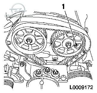

Ma poate ajuta cineva cu o poza sau detalii despre
senzor vibrochen (ax cu came), la un Astra G 2003 - Z16XEP - pozitia lui pe motor? mai exact unde se afla, ca m-am tot uitat dupa el dar nu il gasesc nici cu politia ...
ms mult in avans.
teoretic ar trebui sa arate cam asa

Este in zona distributiei - acoperit de capac desigur

de aia nu il gaseam ca era capacul peste el 😊) ms mult vallyyy, dau o bere cand ajungi prin timisoara 😊
