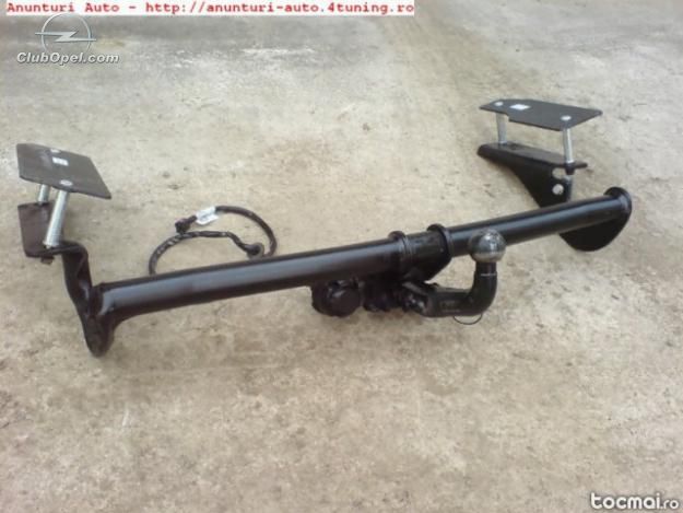

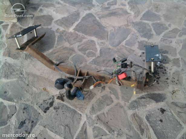

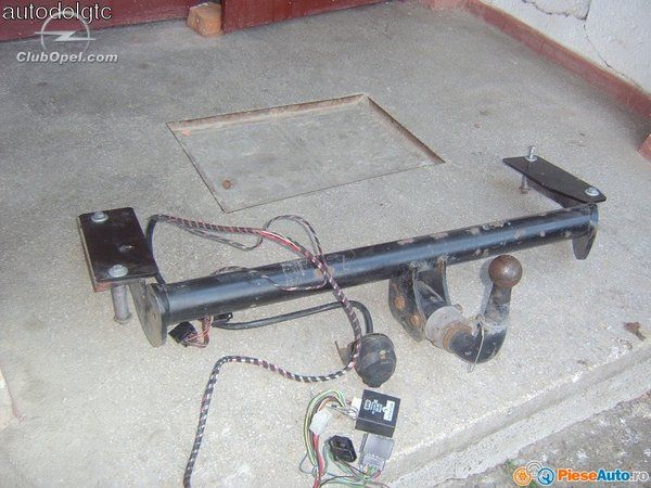

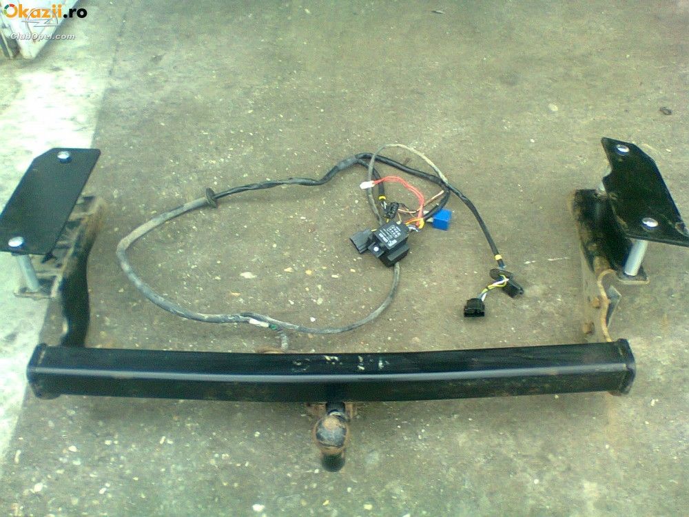

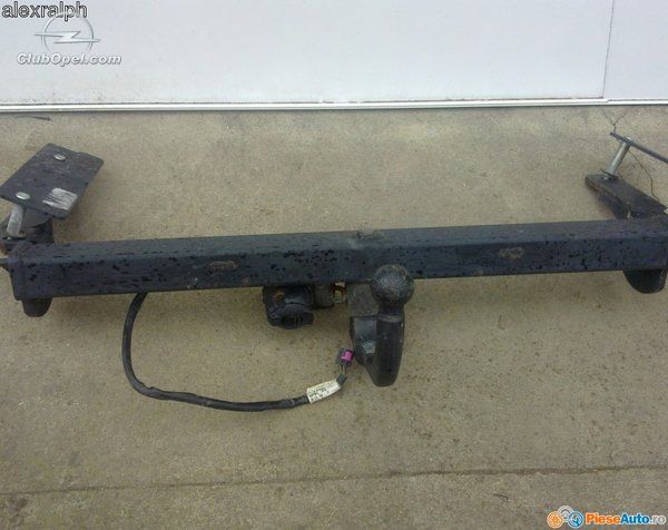

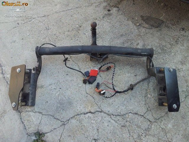

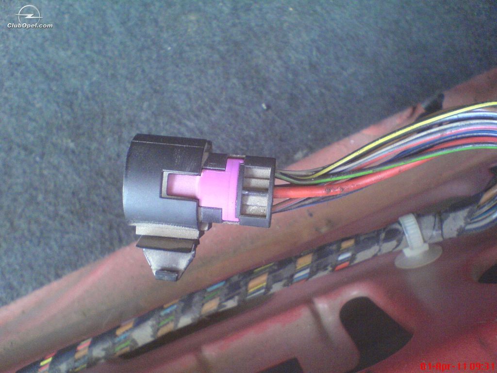

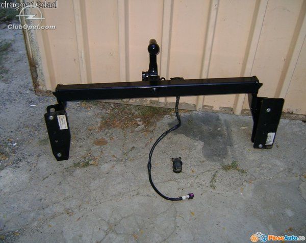

Sal. As vrea sa montez si eu un carlig de remorcare pe o Astra G 2.0 DTI caravan (an 2002).O sa il folosesc pentru tractarea unei RULOTE. Din pacate am studiat multe forumuri si inca nu sunt dumirit ce instalatie trebuie sa aiba carligul (am observat doua feluri de instalatii-una cu o singura mufa de la priza(rotunda-cum am si in portbagaj) si una cu mai multe mufe dreptunghiulare si relee) . Specific ca in portbagaj la stopul stanga am o mufa rotunda (10 pini) care am inteles ca este pentru remorca-rulota.Deasemenea specific ca masina este full ,adica are COMPUTER DE BORD si CHECK CONTROL. Unii spun ca pt. CB cu CC va trebuii o intalatie cu relee pentru a nu imi da mesaj de bec ars in bord sau mai rau sa imi arda computerul ,alti spun ca va trebuii doar instalatia simpla cu mufa mama care se cupleaza la cea din portbagaj,iar altii vorbesc ceva despre un modul rec sau trailer control. Am vazut la cineva ca aparea si la bord un carlig de remorcare cand tracta ceva,banuiesc ca daca carligul este montat corect ar trebuii sa apara si la mine.In concluzie as dorii sa aflu:
1. ce instalatie trebuie sa aibe dintre cele 3 tipuri [cu o singura mufa(cuplata la cea din portbagaj) sau cu mai multe mufe +relee]?
2. ce tip de carlig dintre cele 2 se potriveste la masina mea (curbat sau drept)?
3. este posibil sa am deja releele montate pe instalatia masinii daca am CB si CC?
4. imi va aparea martorul in bord la tractarea rulotei ?
5. cum se numeste mufa aceea rotunda care trebuie sa o mufez la cea din portbagaj sau unde pot gasii sa o cumpar in caz ca o sa iau intalatia cu alt tip de mufa (doar daca trebuie musai instalatia cu relee) ?
6. cati pini va trebuii sa aibe priza pt rulota(pe langa semnale si stopuri va trebuii sa alimentez pt frigider,lumini si incarcatul bateriei la rulota)?
Parca am inebunit ,de o luna studiez forumurile ,am fost si la opel iar acestia mi-au zis ca pt rulota trebuie o instalatie speciala care tre sa o cumpar de noua(probabil ca de la ei),nici nu mai stiu pe cine sa intreb .
Atasat aveti pozele cu mufa care o am in portbagaj,cele 2 tipuri de carlige si cele 3 tipuri de instalatie . Sper ca am fost destul de explicit.
In caz ca ma poate ajuta cineva care a montat asa ceva ii multumesc anticipat.

mufa aia e pt cablajul de fabrica,uite aici schema pt priza cu 13 pini http://www.exis.ro/accesori...iguranta-329.html si aici pentru prinza cu 7 pini http://www.exis.ro/accesori...ntilatie-327.html ,poti sa-ti faci si singur Astra G nu e complicat ca si Vectra C.Iti trebuie un creion de faza,banda izolatoare,cablu,rabdare ))) Eu cand mi-am montat carligul am tras fire de la stopurile din spate st+dr ( pozitie,mansalier,frana,ceata,12 v,masa,semnalizare st+dr,nu e greu ai schema.Daca optezi pt priza cu 13 pini vei avea nevoie de un adaptor de la 13 pini la 7 pini,uite http://www.bestautovest.ro/...-7-pini-mare.html fara acest adaptor nu vei putea conecta remorca simpla.Daca te pot ajuta cu ceva lasa-mi mesaj pm.bafta

Cred ca totusi trebuie sa apelezi la un electrician. Din ce scrii, nu esti prea sigur pe tine, si e posibil sa muncesti mult, si sa nu iasa nimic. Daca vrei sa pui priza cu 7 pini, treaba e relativ usoara, dar cum spui ca o sa agati rulota, atunci obligatoriu 13 pini. Si aici incepe joaca, ca ai cateva +-uri care trebuie sa stii unde le gasesti. Nu cred ca vrei improvizatii. Ca pe urma o sa iei un adaptor 13-7, asta-i altceva, dar sa pui la masina priza cu 7, NU o sa ai functional pe rulota DECAT iluminatul exterior.
1 - cu 13 fire, din care 7 se folosesc la iluminatul ext iar restul ai alimentarile suplimentare pentru ce ai in rulota. Nu am montat niciodata cu 13, si nu prea am ce sfat sa dau aici.
2 - se potriveste carlig de Astra G Caravan , NU alte bazaconii. In poze vad si unul cu tabla de prindere curbata. Acela nu merge, in rest toate care se prind 'pe drept' si cu suruburi(4) de sus in jos, merg. Recomand carlig cu tija fixa(in suruburi sau sudata, dintr-o bucata), nu din cel cu tija demontabila(cu cheita).
3 - relee pentru instalatia de la carlig, nu ai pe masina. Este un modul, electronic, care vine cu instalatia carligului(pe o Zafira din 2004, tot cu CB si check, am montat instalatie cu 7 pini, fara modul, direct pe instalatia masinii, si nu au fost probleme)
4 -in bord, cu rulota cuplata, cand semnalizezi se mai aprinte un martor in forma de carlig. Atat.
5 -----
6 - ti-am raspuns mai sus. Instalatie remorca= 7 pini. Instalatie rulota= 13 pini. Diferenta e data de utilitatile de pe rulota.

eu am pus un carlig original de Astra G caravan cumparat second de pe alta masina cu tot cu instalatia electrica care a fost Plug- and-Play deci nici o modificare la cablajul masinii iar varianta de carlig este cea cu o parte stramba (este in zona unde e toba finala).
