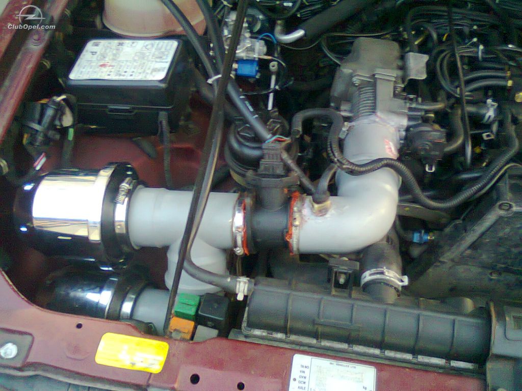

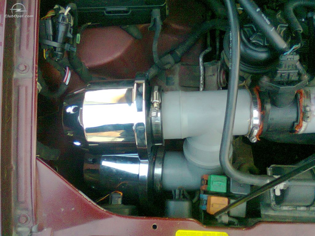

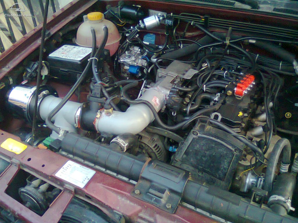

Eu am facut traseu la admisie din teava de canalizare de 75 si coturi + filtru sport cu carcasa. Mai trebuie sa ii mai pun un filtru, unul singur pare cam mic, iar traseul are deja loc pentru al doilea filtru, unde momentan se afla un capac.
Furtunul original avea multe crapaturi, iar bandajarea nu e o solutie pe termen lung. Unele crapaturi erau insesizabile, le-am vazut cand am dat furtunul jos si l-am curbat. Erau crapaturi se de 2 cm...
O sa pun poze cand ii pun si celalalt filtru.

Buna treaba cu doua filtre.
