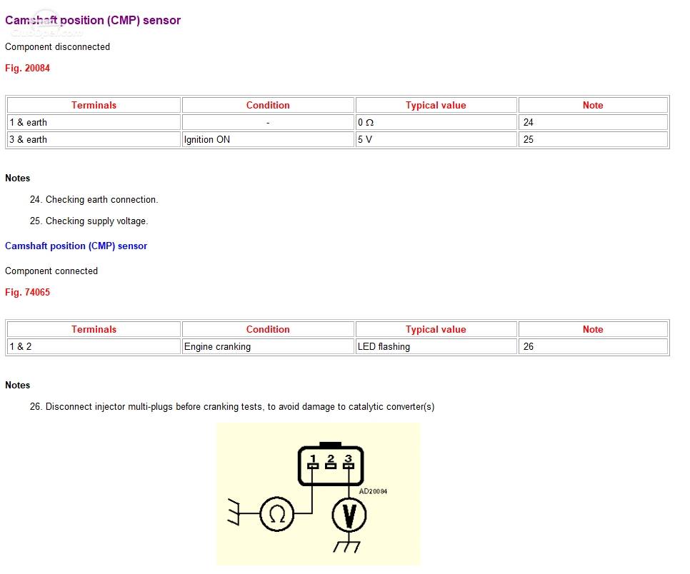

  • big_electro61
  • Mesaje scrise: 4,492
  • Masina: Astra 2008 Z13DTH
Poti verifica,cu contactul pus,in cupla de pe instalatie a senzorului(decuplata),sa ai intre pinii 1 si 3(exteriori),tensiunea de 5v(maro-masa,galben-plus).Semnalul se verifica dupa montarea cuplei senzorului si decuplarea cuplelor injectoarelor(protejarea catalizatorului),pe firul 2(fata de masa,firul 1), din mijlocul cuplei senzorului ax cu came,folosind un led+rezistenta,ce va emite fleshuri cind senzorul trimite semnal la ECM(se roteste motorul cu electromotorul).Semnalul se poate verifica si la cupla ECM,in ideea de a fi siguri ca ajunge semnal la calculator.Cind s-au facut verificarile de mai sus si exista semnal de intrare,eorarea fiind in continuare prezenta,se va demonta ECM si se va rezolva problema.Plecati de la ideea ca daca problema e pe instalatie sau senzorul defect,ce se repara la ECM?

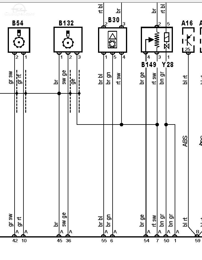

  • sebage
  • Mesaje scrise: 2,642
Salut! B132 este senzorul Ax Came
