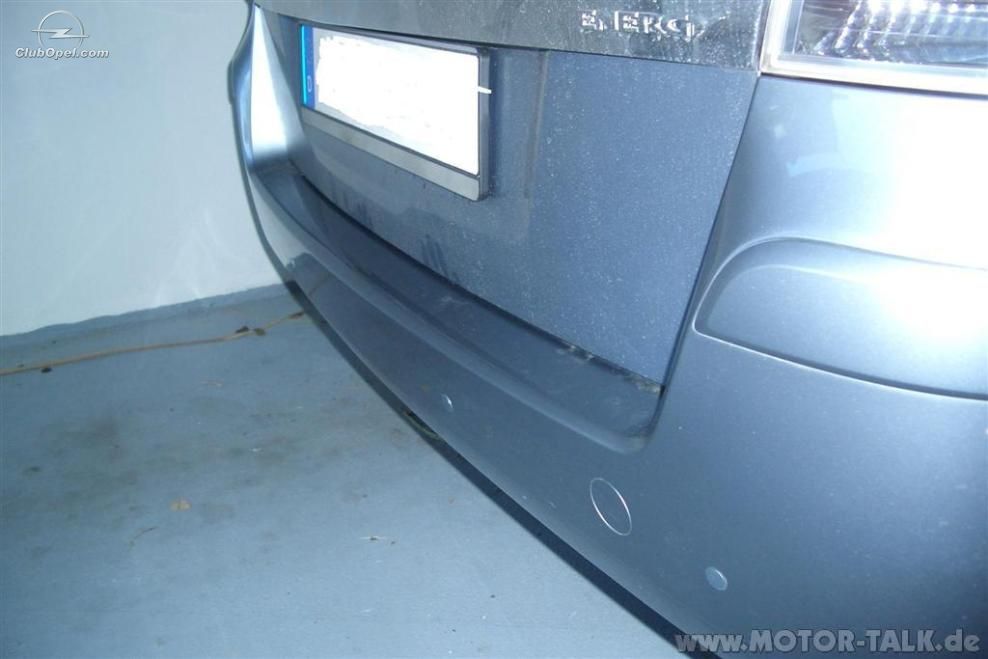

Uite niste poze sa-ti faci o idee:

Depinde de puterea senzorilor, degeaba iti spun ca se pun de exemplu la 20cm unu de celalalt, si tu ai un set de 3 senzori, ca sta inestetic, si trebuie sa acopere toata raza din fata barei. Imparte-i in mod egal pe bara. Iar la inaltimea fata de sol e cam la fel, unele firme specifica inaltimea ideala sa fie de 40-50cm fata de sol. Grija mare la inclinatie, sa nu bata prea in jos sau sus 😶
