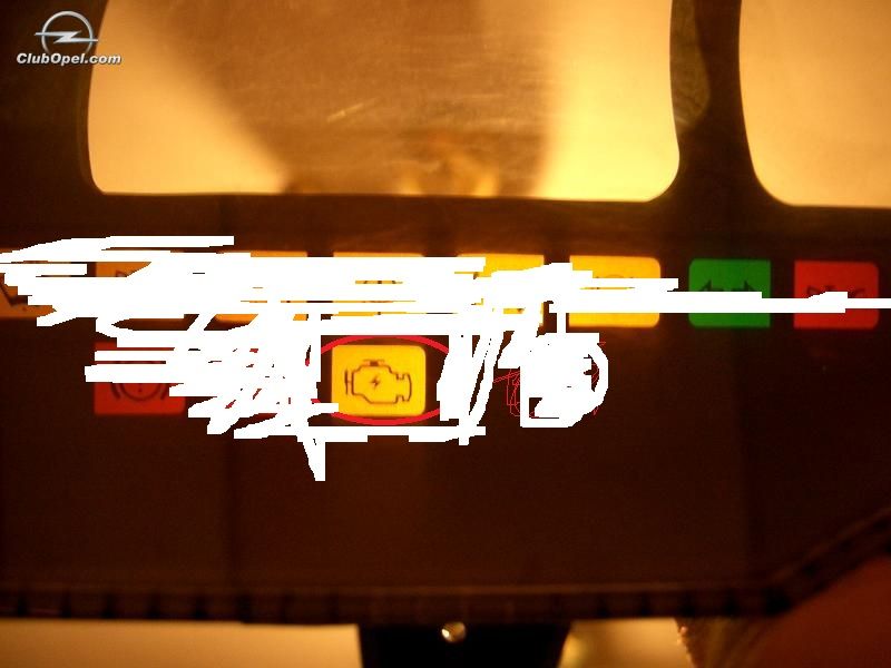

Salut, am si eu o problema cu vectra b-ul eu . y20dth de la 150km/h mi se aprinde cech-u in bord si imi scade viteza pana la max 110 km/h ...trb sa opresc mot 1 min .. apoi masina merge iar perfect .. dar.. pana la 150 km/h... ce ma sfatuiti sa fac ? ce ar putea avea? stie knv vreo solutie ... Daca exista cineva care se poate ocupa de probl asta.. sa o remedieze....repare..etc.. platesc ... va multumesc. acesta este martorul ..
