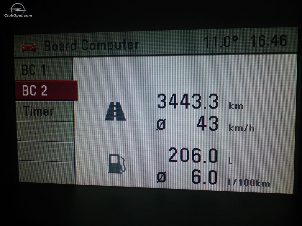

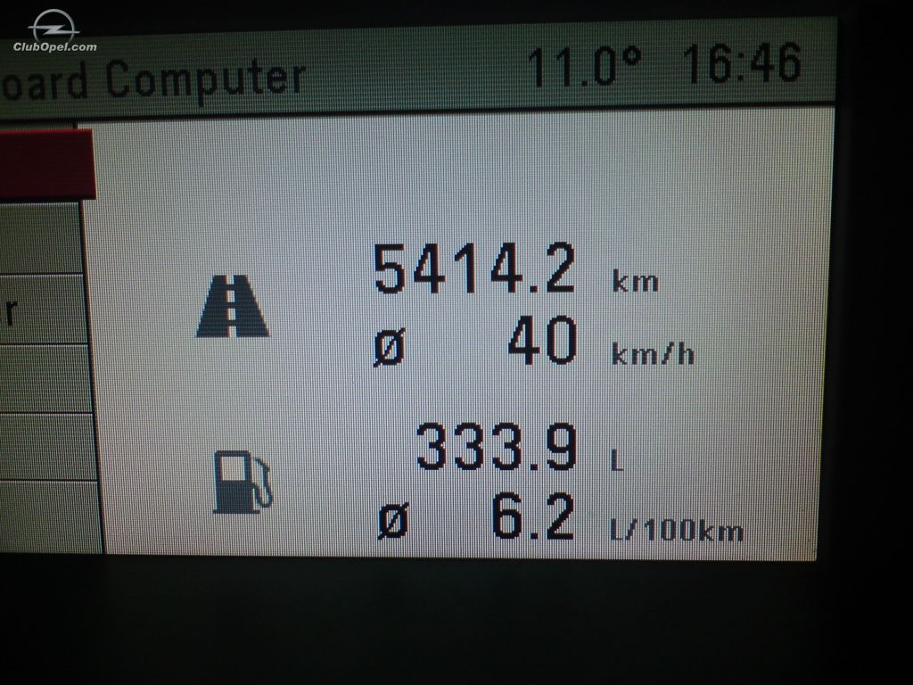

E foarte mare consumul ceva e putred prin instalatia ta , eu am un consum mediu 6,2 bc1 si 5,9 bc2 si merg 40% bucuresti restul afara

ne faci si noua o poza cu consumul de 5,9 pe BC 2? inseamna ca ai o masina super ! 😶 😶 😶
  • deleted-46863
  • Mesaje scrise: 437
o sa fac poze si eu m-am mirat dar confirm ca am facut consumul si clasic de la plin la plin si mi-a iesit cu 1 litru mai mult, eu de cand am luat masina ,nu am bagat niciodata motorina de la pompa , o i-au in bidoane si o tin la decantat , de 20.000 de km. nu am schimbat filtru de motorina si nu o sa-l schimb prea curand, am un stil de condus in oras mai ca mosii in buc. nici nu ai cum sa conduci altfel si am vazut si la alti consumuri de astea cred ca sunt normale ,tu ai ceva in neregula la masina mergi la un mecanic f. bun . sa nu mergi cu ea subturat ca de aici apar problemele eu cand ies din oras profit de autostrada si sub 130 la ora nu o las si am ma vazut o chestie : in treapta a 6-sea am cam acelasi consum cu treapta a 5-a la 130 pe tempomat treaba verificata de trei ani de cand am masina

poti sa-ti dai seama de cand nu am resetat calculatorul masini si eu cred ca este destul de concludent si urmareste si viteza medie

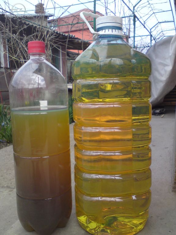

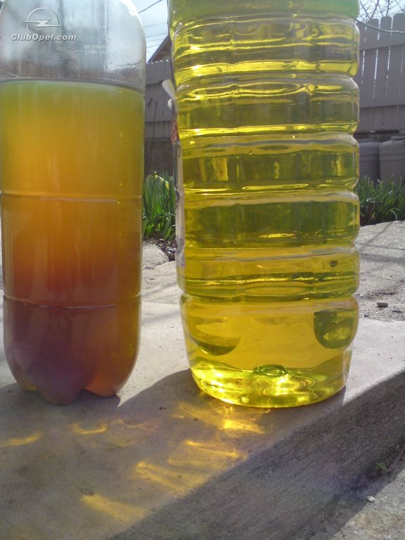

O sa-l schimb il tin prin garaj degeaba , dar sunt sigur ca este f. curat.Uite motivul pt. care nu imi fac griji :in stcla murdara si cu apa in ea luata de la OMV si cea din dreapta este aceiasi motorina tinuta la decantat.Multumaesc orcum pt, sfat.
