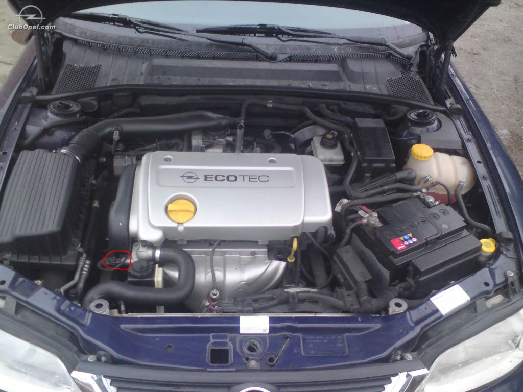

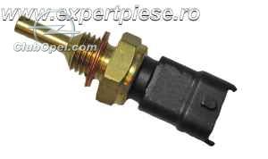

Salut Alin-Smith... mai precis unde este pozitionat senzorul temperatura (cel care da info la ecu)? Si eu am probleme cu zafira a mea (tot cu motorul Z16XE)
Mersi mult

Sampei
- Mesaje scrise: 16
- Locatie: Cluj
- Masina: Zafira 2001 Z16EX
- Cont inregistrat: 08 Feb 2013
