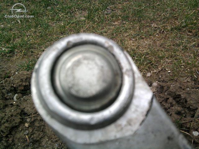

am reconditionat pivotul de la bratul bascula partea fata la opelul vectra c. l-am trimis la cineva la oradea si dupa vreo 10 zile mi l-a trimis inapoi. inca nu l-am montat, dar cand o voi face am sa va spun cum se comporta masina. pretul pivotului a fost de 40 lei fara taxe postale.
am trimis la reconditionare bratul de la vectra si doua de la bmw 3200D. Prietenul cu bmw-ul le-a momtat deja si spune ca e totul perfect pana acum. le are de 2 luni deja pe masina. eu mai intarzii putin puna il dau jos si pe cek de-al doilea brat pentru a le monta pe amandoua odata.
PS.: pivotul e atat de bine intepenit acolo in brat incat nu il pot misca cu mana.
revin cu detalii dupa montajul ambelor brate. pe 4-5 martie trimit de cel de-al doilea brat.

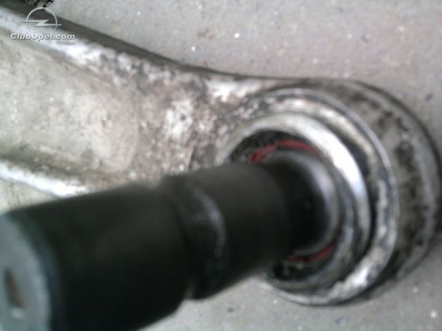

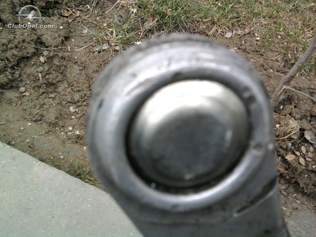

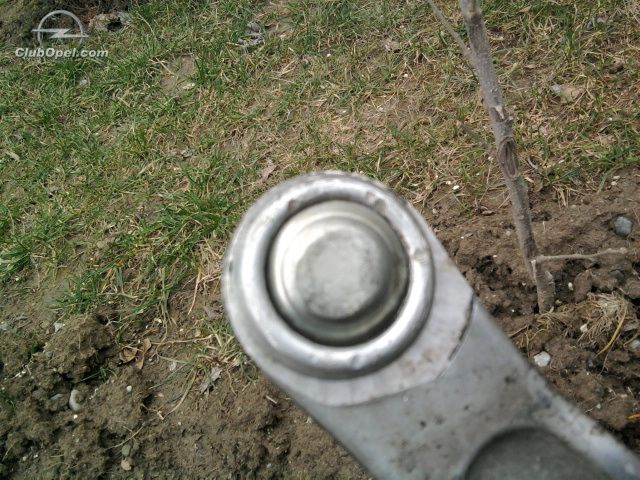

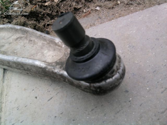

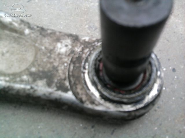

[quote="deep_fry"]am reconditionat pivotul de la bratul bascula partea fata la opelul vectra c.
Daca nu se vede prea clar, e din cauza telefonului care are obiectivul de la camera foarte zgariat.
O sa incerc sa fac si aparatul de fotografiat dar nu stiu daca o sa le pot posta pe sait.
Ce vreau sa va spun este ca pivot este foarte bine fixat. Nu il pot misca nu mana. Am cumparat un brat, cel pe partea dreapta, era marca Talosa, dar se misca relativ usor. Se simtea ca este nou, in sensul ca se misca ceva mai greu, fata de cel vechi. Dar credeti-ma, pe langa asta reconditionat....Talosa nou era pistol cu apa rece.
Nu stiu cum e unul original nou.
