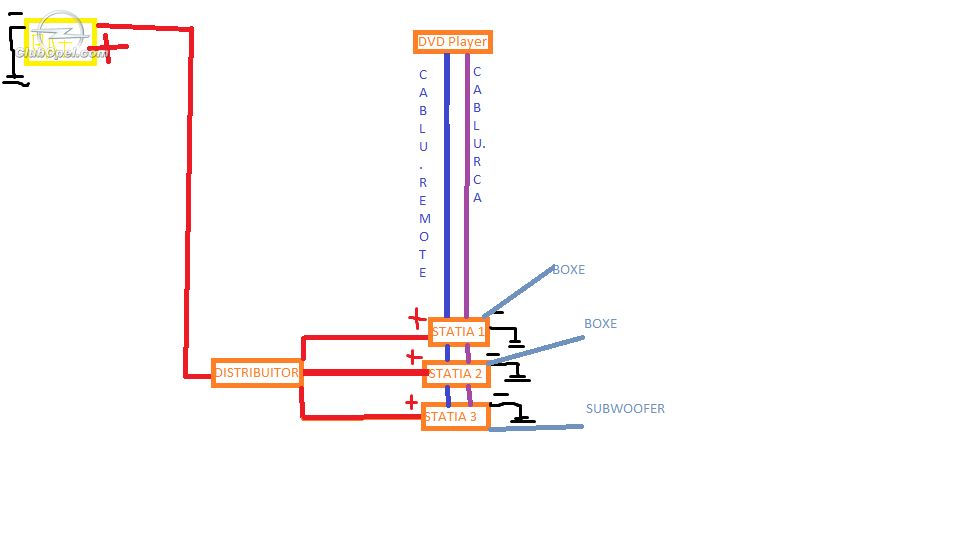

Salut baieti,
Trebui sa montez 3 statii
2 pentru boxele din usi
1 pentru subwoofer dublu.
Acum ce vreau eu sa aflu EXACT.
Montarea propriu zisa. tinand cont ca sunt 3
Deci avem in portbagaj asa
3+ uri
3- uri
RCA-uri cate? De cate am nevoie sa plec din player? tot de trei in fiecare boxe?
Sau de un set ma duc intr-o statie. Din acea statie ma duc cu alte cabluri in alta si din alta in cealalta?
Sau 2 seturi. Un set spre statia de se ocupa de subwoofer si uns et spre o statie de la boxe si din aceasta ma duc la cealata( tot pentru boxe)?
Sau 3 seturi?
Multumesc!

Depinde de player. Daca playerul are mai multe pre-out-uri si stie un pic de procesare poti pleca direct din el cu pre-out catre toate amplificatoarele. Daca playerul are un singur pre-out, te duci cu el pana in primul amplificator si din ala in al 2 lea si din al 2 lea in al 3 lea. Majoritatea amplificatoarelor au pre-out-uri.
Succes!

pleci din player cu cate rca-uri ai la player, si apoi folosesti splitere, sa divizezi semnalul in cate rca-uri iti intra in statie, daca nu cumva ai statie cu rca de intrare si rca de iesire, deci special gandite sa poti monta mai multe statii.

Da statiile sunt si cu Pre-out.
Da dvd-ul de pe masina are multe RCA-uri.
Deci sa inteleg ca merg ambele variante?
Multumesc!

Daca dvd de pe masina are mai multe pre-out-uri e indicat sa le folosesti pe ale lui, daca stie si ceva procesare si poti seta pe el direct x-overele. Sau...poti incerca un 3-way, in cazul in care unitatea stie lucrul asta. Daca nu stie nimic din astea; vezi cati Volti are pe pre-out si dvd-ul si amplificatoarele, iar daca amplificatoarele au curentul semnalului mai mare decat dvd-ul, foloseste un pre-out din dvd si restu din amplificatoare. Cu cat semnalul care intra in amplificator e la un curent mai mare, cu atat puterea de iesire va fi mai apropiata de puterea lui maxima.

Pustiu...daca ai avea un cas smecher...el ar furniza 2 sau mai multe iesiri RCA , fiecare iesire putand fi modificata dupa preferinta(SUB , inalte medii ) cum ziceai si tu iti trebuie 1 plus 1 minus(din care faci 3+ 3-). Trebuie condensator pus pe plusul mama si baterie cu gel(altfel variatia in timpul mersului a masinii o sa te omoare)

Fiecare statie ar trebui sa aiba un " Pre-IN" si un "Pre-OUT" sau poate sa fie scris altfel si anume sub forma de "Line IN" / "Line OUT" asa ca o sa pleci cu un RCA din Player si te duci la una dintre statii la mufele de "Pre-IN/Line-IN" dupa care la mufele de "Pre-OUT/Line-OUT" ale aceleasi statii bagi RCA-uri si te duci la urmatoare statie la "Pre-IN/Line-IN"
Cu cablul de remote procedezi la fel,adica pleci cu el din player il pui la prima statie acolo unde scrie REM iar de acolo il prelungesti la urmatoarea statie tot la REMOTE-ul ei.
Pentru cablurile de curent de + iti trebuie distribuitor asta daca nu ai de gand sa tragi 3 trasee de curent prin pragurile masinii.Apropo cablurile de curent trebuiesc puse pe o parte a masini, cablurile RCA si Remote pe alta parte a masinii,niciodata toate pe aceleasi parte
O sa ai nevoie de 3 seturi de cabluri RCA
-1 mai lung (player -> statie)
-2 mai scurte (statie -> statie)
Cablu pentru REMOTE
Cablu pentru curent de minim 20mm grosime (dimensiunile tu le stii in functie de locul instalari statiilor) + un distribuitor
Cablu pentru minusul (masa cu caroseria) statiilor
-3 bucati de maxim 1metru fiecare
