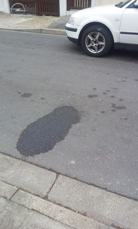

Din cand in cand gasesc cate o pata ciudata destul de mare de lichid sub masina (poza atasament), in zona motorului, putin spre dreapta. Am crezut ca e ulei, dar la motor nivelul de ulei e acelasi de fiecare data. Am verificat pata cu degetul si eu si un prieten si el zice ca ar fi motorina. Am pus un servetel pe pata si lichidul e destul de negru. La un service zicea domnu ca nu ar fi motorina si trebuie verificat dar nu avea timp atunci.
Cateodata apare o pata mare (atasament) dupa 1-2 zile de stationare, altadata nu apare nimic zile intregi.

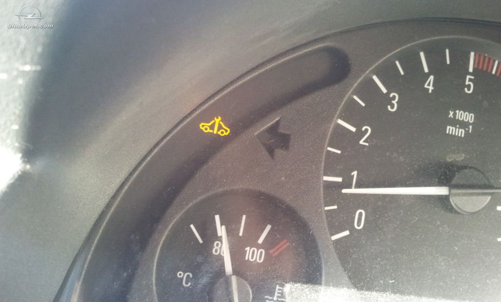

am un beculet pornit la bord, insa la tester mi-a zis ca e o bujie de preincalzire, insa nu e grav

Nu ai dat detalii despre motorizare, dar in 2005 Corsa se echipa doar cu un motor diesel, 1.3 cdti.
Verifica nivelul lichidului de racire ca sa scapi si de emotiile legate de incalzire vei constata ca e in regula.
Pompa de inalta presiune are niste garnituri si se uzeaza. Contactul motorina-cauciuc e daunator pentru cauciuc. E boala la 1.3 cdti. Pompa o gasesti dupa ce deschizi capota motor si scoti capacul de plastic de pe motor spre filtru de motorina, cutia de viteze si cutia cu sigurante, adica in fata volanului. Este fixata pe capacul chiulasei in coada unei axe cu came (care o si antreneaza de altfel). Nu este dificil de remediat, dar daca nu te pricepi la mecanica apeleaza la specialist!
