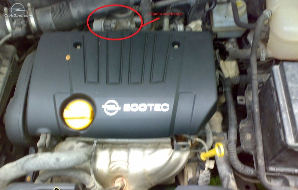

Probabil ai vrut sa spui "clapeta de acceleratie" nu "clapeta de temperatura". Uite o poza cu clapeta, pentru motor Z18xe, daca asta o fi motorul tau ca eu n-am prea inteles exact, pana la urma ce tip motor ai, in fine...te uiti si o sa iti dai seama cum se demonteaza, vreo 4 suruburi cu cap stea, cateva furtunase prinse cu colier si o mufa de la instalatia electrica. Vezi ca o sa pierzi ceva antigel daca nu-l golesti inainte, un furtunas vine la clapeta din vasul de expansiune. De asemena, trebuie curatat pe langa clapeta propriuzisa si un orificiu de pe corpul clapetei...gasesti pe forum ce si cum daca o sa cauti putin.

Da boss asta e din poza motoru e de 1,8 benzina z18xe are ceva daca o curat cu sprei sau cu ce sa dau ms mult pt raspuns

Pai, o dai jos de pe masina...si cu ea demontata te apuci de spalat...spray, decarbusol, motorina...ce vrei tu, numai clapeta sa luceasca de curatenie..dipa aia, cu o sarma subtire, treci la orificiile de pe corpul clapetei...unul dintre ele, nu ai cum sa-l ratezi ca este fooarte mic, se cam infunda cu depuneri...merge cu o sarma otelita si foarte subtire sau un ac...dupa curatare si uscare corespunzatoare, verifici clapeta sa faca cursa lin, fara sa agate sau sa mearga in hopuri, cu degetul...apesi pe ea pana la capat, deschis complet, chiar daca opune un pic de rezistenta, n-ai treaba, este in regula sa fie asa, in schimb nu trebuie sa mearga in hopuri sau sa o simti ca are portiuni pe cursa ei in care scapa si daca este totul in regula, montezi la loc clapeta.
PS...atentie cum dai jos mufa electrica, are o siguranta mai ciudatica, o dai cu atentie nu tragi cu patentul sau fortezi si atentie la garnitura de sub corpul clapetei, este dintr-un material care se rupe si este foarte subtire...nu o strica si nu o monta stricata sau fara...risti sa-ti traga aer fals pe sub clapeta...si iar te plangi de ea...

am curatato acum sper sa nu mai faca figuri era infundata gaurica aia mica sper a mearga acum sa nu mai faca figuri app mi sa rupr garnitura aia de sub clapeta si am dat cu silicon am puso asa ca nu aveam ce face sper sa nu fie o problema ms mult pt ajutor
