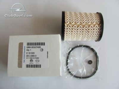

scuze de offtopic dar are cineva o poza cu cele doua cartuse de motorina in paralele sa vedem diferentele (ca diferenta la gaurile de filtrare nu se vede cu ochiul liber) ca din cate stiu sunt 3 producatori de hartie de filtre de motorina in toata lumea si de acolo se aprovizioneaza toti...

filtrul original GM este de fapt Purflux :
la toate Opel-urile aduse din Anglia , Belgia, Germania am gasit montate astfel de filtre.
Acum se vede diferenta.... 😃
