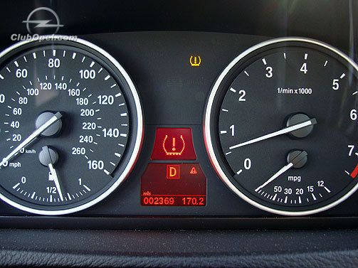

Am schimbat anvelopele de iarna cu tot cu jante si am pus alte jante dar fara senzori de presiune....
Martorul acesta de-mi apare are legatura cu senzorii de presiune sau cu sistemul de franare? (n-am gasit alta poza) Mi-a aparut la o zi dupa ce am facut schimbul...
Pe un forum intr-un tutorial spunea ca are legatura cu presiunea din pneu-uri si nicidecum cu sistemul de franare...E adevarat?
Am verificat placutele...sunt bune toate...Daca ar fi de la sistemul de franare singurul lucru de verificat e lichidul de frana....

Daca ai dat jos jantele cu tot cu senzori de presiune pneuri si ai pus altele FARA nu are cum sa mearga sistemul TPMS, de unde vrei sa stie presiunea, sa o ghiceasca ? 😊)))))))

pune roti cu senzori de presiune sau dezactiveaza din soft optiunea cu monitorizarea presiunii in roti

34KLA a scris:pune roti cu senzori de presiune sau dezactiveaza din soft optiunea cu monitorizarea presiunii in roti
later: nu aparea raspunsul lui cristi 😊
1.Nu dezactivez nimic...La iarna le pun inapoi pe cele cu senzori...
2.Nu am cum sa pun senzori de presiune...Asta ar insemna sa plimb senzorii de pe un set de jante pe celalalt sa mi bat joc de anvelope +alti bani in plus ...alt timp pierdut....
Iar ca sa cumpar altii senzorii...din cate stiu costa destul de mult...si in plus cei noi cred ca trebuie configurati sa i recunoasca compu
