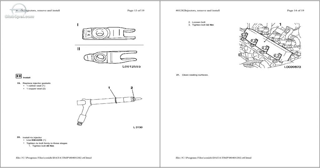

Sigur au fost stranse prea tare clemele de prindere de la injectoare.
Dupa cum zicea si colegu` mai sus cureti foarte bine locul unde intra injectorul.
Eu as cumpara un set de saibe de cupru noi ,nu le-as mai pune pe cele folosite.
Apoi montezi si strangi cu cheia dinamometrica si sigur nu o sa mai ai probleme.
Bafta

multumesc pentru raspuns. imi poti spune si la ce forta sa strang cu dinamometrica?

poti te rog sa imi spui de unde ai luat manualul din care mi.ai trimis poza sau sa imi trimiti si mie un link sa descarc?
  • koko69
  • Mesaje scrise: 167
  • Masina: Astra 2008 Z17DTJ
  • Cont inregistrat: 14 Jul 2007
Soft-ul se numeste TIS 2000 si poti cauta aici :
https://www.clubopel.com/vie...asc&start=180
Nu stiu ce link sa-ti dau ,dar il gasesti pe torrente .
O sa ma uit si daca gasesc ceva iti trimit PM.
